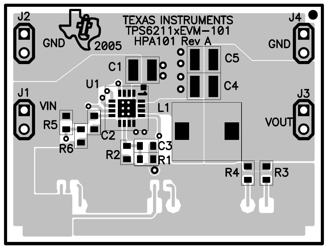

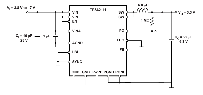

Ich möchte einen TPS62111-Schaltregler von TI verwenden. Löblicherweise
befinden sich im Datenblatt sowohl ein Anwendungsbeispiel (also Schema)

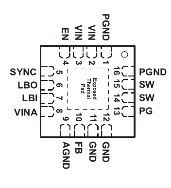

als auch ein empfohlenes Layout (siehe Anhänge). Im Layout ist der
TPS62111 um 90° im Uhrzeigersinn gedreht (wie im Anhang).
Unklar ist, was die Leitungen ganz unten bedeuten sollen, und welche
Spannung die untere Fläche hat. Außerdem befinden sich zu viele
Kondensatoren und Widerstände im Layout (da für variable
Ausgangsspannung).
Wenn man sich die Anwendung anschaut, dann muss C1 der Ci und C4/C5 der
Co sein. Wenn man VINA verfolgt, dann ist C2 der unbeschriftete
Widerstand im Schema, und die untere Fläche ist somit GND.
Nun meine Fragen: Wieso befinden sich in diesem Layout zwei parallele
Kondensatoren C4 und C5? Und wo sollte ich Vias platzieren, um den
VOUT-Bereich mit meinem Vdd-Layer zu verbinden? Direkt am Kondensator
(analog zu den GND-Vias), oder eher am Rand von VOUT? Und wie viele und
wie große Vias benötige ich (geht um 1,5A)? Reichen die gezeigten
GND-Vias wirklich aus?
