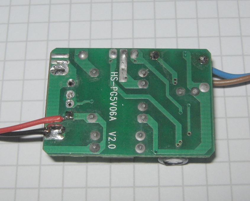

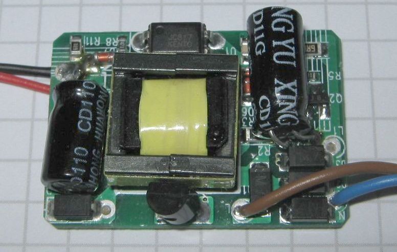

Dazu habe ich einen Steckerlader zerlegt, die USB-Buchse ausgelötet, den dadurch unnötigen Teil der Platine abgesägt und die Elkos etwas umplatziert. Das Board ist somit 34mm x 24mm x 10mm groß und wandelt 230Vac potetialfrei nach 5Vdc mit 500mA bis 1000mA. Die Ausgangsspannung lässt sich bei Bedarf durch Anpassen von Widerständen absenken oder erhöhen. Auf deine Wunschlänge von 31,7mm müsste sich die Platine auch noch kürzen lassen.
#3554673
:-) schrieb: > Dazu habe ich einen Steckerlader zerlegt, die USB-Buchse > ausgelötet, den > dadurch unnötigen Teil der Platine abgesägt und die Elkos etwas > umplatziert. Das Board ist somit 34mm x 24mm x 10mm groß und wandelt > 230Vac potetialfrei nach 5Vdc mit 500mA bis 1000mA. > Die Ausgangsspannung lässt sich bei Bedarf durch Anpassen von > Widerständen absenken oder erhöhen. > Auf deine Wunschlänge von 31,7mm müsste sich die Platine auch noch > kürzen lassen. wenn ich mir auf den Fotos die Abstände zw. Pri und sek anschaue würd ich die Platine noch mehr kürzen. Und zwar so, daß sie keinen Schaden mehr anrichten kann.... Grüße MiWi

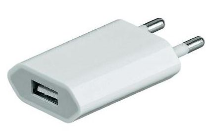

Professionellere Lösungen: http://www.mouser.com/new/biaspower/biasbph/ http://www.digikey.com/product-highlights/en/miniature-sip-acdc-power-supplies/50453 --- Das oben abgebildete "Apple"-Ladegerät dürfte übrigens kein Original sein, sondern eines von diesen brand- und lebensgefährlichen Nachbauten. Man achte auf die Bauteile-Auswahl, die nicht ausreichenden Kriechstrecken, fehlende (Ab-)Sicherungen, etc.

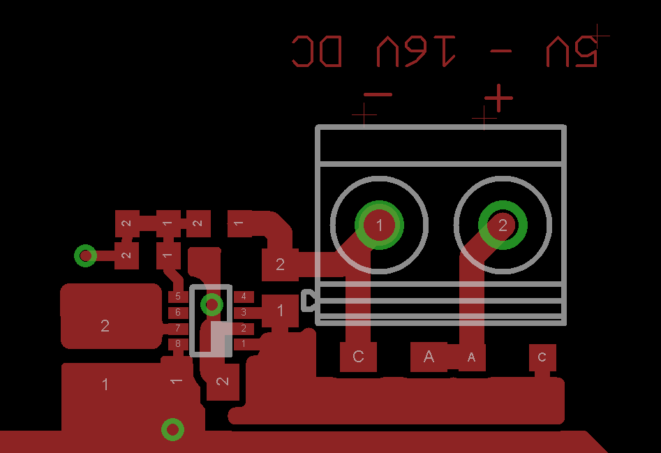

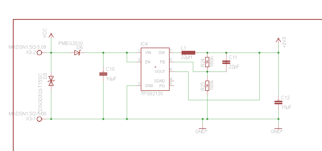

Vielleicht als Lösung für andere. Hab den TPS62120 benutzt, funktioniert nun genau so wie ich das ganze wollte. Gruß
Jürgen H. schrieb: > Hier die Daten die eigentlich reichen würden: > > * Maximale Größe: 31.7mm x Breite: 26.7mm x Höhe: 21.8mm > * Strom: min. 100mA > * Spannung: pri. 230VAC / sec. 3,3VDC Jürgen H. schrieb: > Hab den TPS62120 benutzt, funktioniert nun genau so wie ich das ganze > wollte. * Strom: max. 75mA * Spannung: max. 15VDC Passiert mir auch hin und wieder, dass die Vorstellungen, die man beim Start vor Augen hat, mit der Realitaet am Ziel nicht mehr viel gemein haben. :)
Ja man sucht halt nach Lösungen ;-) Wäre auch gegangen, aber zu teuer und auch zu warm.... Also 230 / 12 DC extern.
