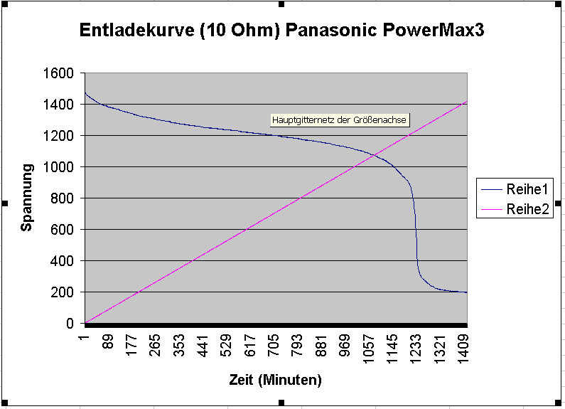

Gast #2806112
AA Zellen gelten bei 0.9 Volt als verbraucht. Die meisten kommerziellen
Geräte verabschieden sich bereits bei 1 - 1.1 Volt. Also sei nicht
über-ehrgeizig. Ein simpler Low-Drop Spannungsregler ist sicher Ok.
Mikrocontroller kannst Du in der Regel auch ohne Spannungsregler an
Batterien betreiben. 3-4 Nickel Akkus oder 3 Alkalische Batterien oder 4
Alkalische Batterien und eine Diode in Reihe (weil 6V zu viel wären).
Gast #2806142
Es ist immer ungeschickt, die Versorgungsspannung gerade so unglücklich
zu wählen, daß man herauf- und herunterwandlen muss.
Aber 4 AA Zellen gelten mit 4 x 0.9V = 3.6V als leer, und schon musst du
nur noch heruntertransformieren, da tut es ein low drop Linearregler
zumal die Verluste auch nicht so hoch sind
Da du NATÜRLICH (warum ist das eigentlich so natürlich?) nicht
geschrieben hast, wie viel Strom deine Schaltung braucht, nenn ich mal
den LP2980-3.3.
Natürlich kann man auch aufwärts und abwärts wandeln, auch mehr Strom,
siehe TPS61025, der regelt auch runter wenn es nötig ist.
