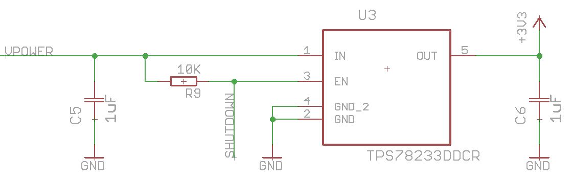

ich habe einen TPS78233:
http://www.ti.com/lit/ds/symlink/tps782.pdf
Wenn man diesen nicht im Shutdown Modus betreiben möchte soll man nach
Datasheet den Enable einfach mit VPower kurschliessen.
Wenn ich diesen jetzt per Pin disablen möchte, würde ich einen Pull Up
Widerstand (also per Default ist der Regler an) einbauen und dann über
einen digittalen I/O schaltbar machen.
Funktioniert das wie eingezeichnet?
Noch eine dumme Frage:
Wenn der Regler im Shutdown Modus ist, ist dies nicht mit einem Bypass
Modus zu vergleichen, dass heisst die Ausgangsspannung ist immer 0!!?

Ja, funktioniert.
Aber ich würde den Widerstand kleiner machen (siehe Datenblatt, was der
enable braucht), den sonst verbrauchst du im ausgeschalteten Zustand
unnötig viel Strom. Ist aber vermutlich nur relevant bei
Batteriebetrieb.

OK,
ich nutze den TPS im LI IO Betrieb, gerade weil der TPS so einen
geringen Ruhestrom hat.
Laut Datenblatt sollte er also für Batteriebetrieb bestens geeignet
sein.
Werde den Widerstand auf nen 4K7 umswitchen!

Wenn VPOWER höher ist als die Versorgungsspannung deines IOs zum
Schalten des Enables, dann ist das unschön, auch wenn da bei hochohmigem
PU und max. 5.5V am Eingang nichts kaputt gehen sollte (Niemals Spannung
höher als Versorgung an Pins, außer es wird explizit erlaubt wie bei
Crossvolt-Bausteinen!).
In diesem Fall solltest du den /EN über einen zusätzlichen Transistor
nach Masse schalten.
Shutdown ist definitiv kein Bypass, das wäre sonst der eingebaute
Selbstzerstörungsknopf...
HMMM!
also VPOWER ist entweder 5V(USB) oder 2,5V - 4,2V Batterie!
VPower ist also ebenso die Versorgungsspannung des TPS.
Ab 1,2V wird an EN wird der TPS enablet, das sollte also für beide
Vpower Eingänge funktionieren?
Enable darf jetzt nach Datasheet Vin +- 0,3V sein.
Kannst du mir bitte deinen Einwand etwas genauer erläutern?
Wie groß darf/sollte der Pull Up Widerstand jetzt sein?
Danke

Über ein BT Modul.
Dieses wird über die 3,3V Ausgangsspannung des TPS gespeist.
Es macht wahrscheinlich eh wenig Sinn, den TPS dann wieder über das BT -
Modul schaltbar zu machen, da so nur das Ausschalten möglich wäre und
sich der TPS dann nicht an den eigenen Haaren wieder aus dem "Sumpf
ziehen könnte."
Das BT Modul verträgt ebenfalls nut 2V - 3,6V VCC.
Vermutlich muss ich mich einfach damit abfinden den EN PIN mit VPOWER
kurzzuschließen und fertig, d.h. den TPS nicht schaltbar zu machen!
