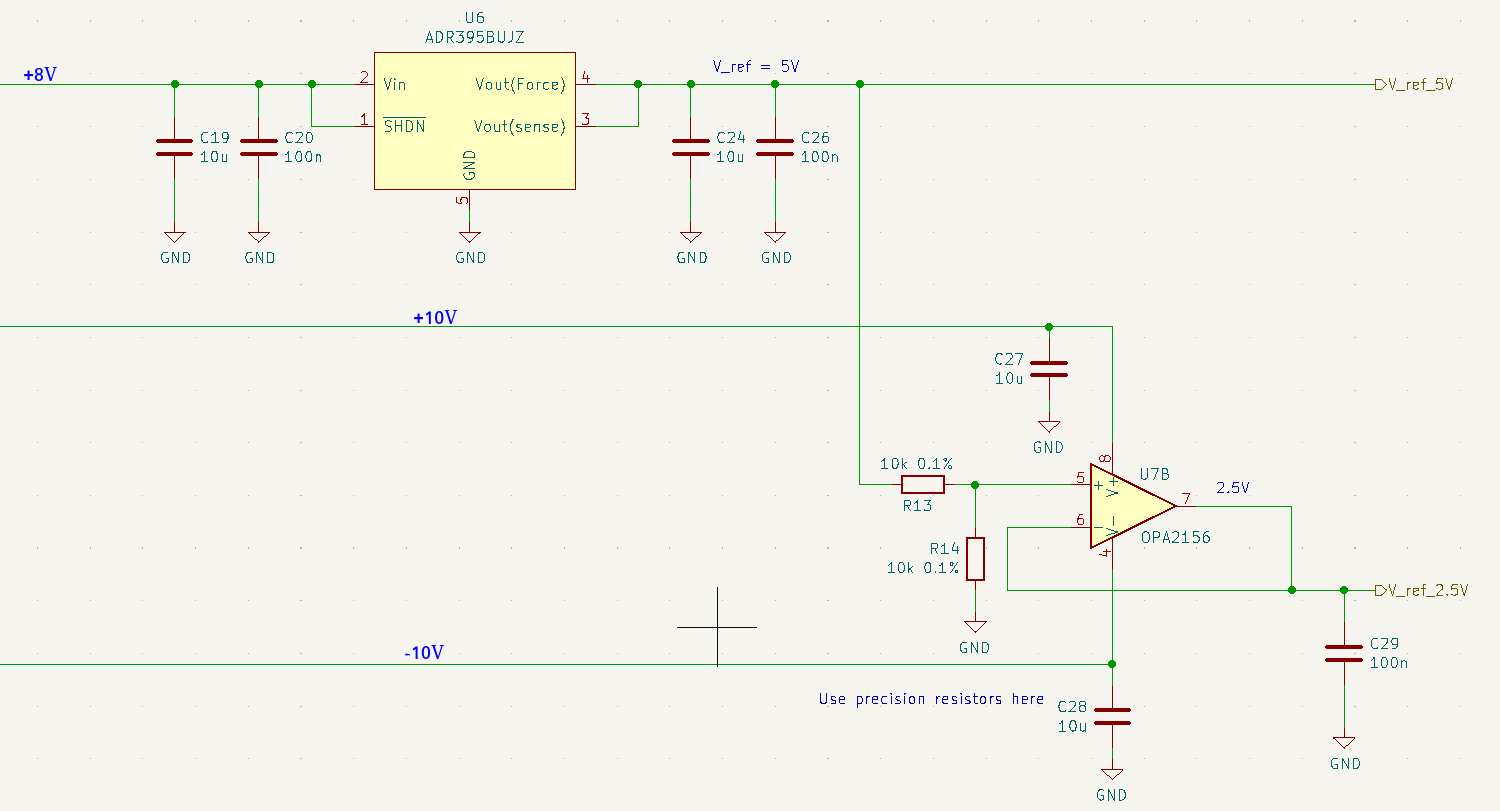

in der Schaltung im Anhang habe ich den OPA2156 eingesetzt.
Leider schwingt die Ausgangsspannung des OpAmps.
Wenn ich den 100nF Kondensator (C29) entlöte, dann ist die Spannung aber
stabil.
Jetzt ist es aber so, dass mit den 2.5V ein weiterer Schaltungsteil
versorgt werden soll, der auch mal impulsartig ein bisschen Strom zieht
und ich deshalb den C29 eingebaut habe.
Liegt das "nur" an der schlechten Wahl meines OpAmps oder hilft hier ein
anderer Typ auch nicht?
Welchen OpAmp würdet ihr mir hier empfehlen?

Christian M. schrieb:
> Dem OP fehlt jegliche ohmsche Grundlast, löte mal 1KOhm an den Ausgang!
Meinst Du 1kOhm vom Ausgang nach GND oder vom Ausgang in Serie zur Last
(Kapazität + weiterer Schaltungsteil)?
Ersteres würde ja wahrscheinlich wenig bringen...
Wenn die Kapazität in Reihe ist, dann verliere ich aber DC-Genauigkeit,
sobald etwas Strom fließt..
Das wäre mir neu, dass ein OPA eine Grundlast am Ausgang benötigt.
Eben.
Dein C29 ist der Übeltäter. In dem TI-Papier gibt es den Riso; 22Ω
sollten reichen. Macht das bereits zu viel Probleme bez. der
Genauigkeit? Wenn C29 irgendwas filtern soll, dann fehlt dem ein R und
das stört auch nicht, wenn man anschließend in eine hochohmige Last geht
(z.B. in einen Buffer).
Abgesehen davon: viel bringen kann es nicht, an eine Spannungsquelle
(das ist der OPA-Ausgang) einen Lastkondensator anzuschließen. Je besser
die Quelle ist (Innenwiderstand), desto weniger wirkt er auf das Signal.
Eine Filterwirkung gibt es nur in Zusammenhang mit einem R oder L.

Hallo Georg,
ich möchte dich nochmal kurz auf den Beitrag von Anja aufmerksam machen.
Anja schrieb:
> Es gibt ganz einfache Dimensionierungsvorschriften in diversen
> application notes falls es nicht auf maximale Regelgeschwindigkeit
> ankommt:
> RF x CF >= RISO x CLOAD
> Gruß Anja
Der ist meiner Ansicht nach nämlich der wichtigste.
Im Prinzip hast du zwei Optionen, wenn du einen OP als
Referenzspannungsquelle verwendest: Der OP muss entweder schnell genug
sein, um mit impulsartigen Strömen am Ausgang umgehen zu können, oder du
verwendest ein Filter am Ausgang, so wie du es dir gedacht hast. Dann
muss der OP in der Tat nicht mehr so schnell sein. Jetzt greift der Tipp
von Anja: schau dir dazu
https://www.allaboutcircuits.com/technical-articles/how-to-drive-large-capacitive-loads-op-amp-circuit/
an. Das wichtige ist Fig. 4. Anjas Rf ist hier der R2 und Anjas Cf ist
auch in der Abbildung der Cf.
Wenn du noch mehr dazu wissen möchtest, empfehle ich dir dich über den
Begriff des Type 1 Compensator zu informieren. Ich würde übrigens
einfach eine zweite Spannungsreferenz für 2.5 V verwenden, dann hab ich
nämlich weniger Aufwand, die Schaltung braucht weniger Platz und ist oft
auch günstiger, wenn die Performance gut sein soll.
LG Simon

ein reines C an einem OP ist nicht gut, der Ausgang fängt an damit zu
spielen, so meine Erfahrung. Was die Genauigkeit angeht, der OP regelt
die Last aus.
Und da muss man keine großartige Erfahrung in Regelungstechnik haben,
sondern sich einfach mal das Datenblatt anschauen. Wenn da Diagramme zur
maximalen kapazitiven Belastung auftauchen und alle Diagramme bei 1nF
aufhören, dann sollte das ein Alarmsignal sein. Und wenn über allen
Diagrammen steht, sie seien mit 30pF Last aufgenommen, dann kann man
sich sogar leicht denken, dass ein 3000 mal größere kapazitive Last
nicht mehr spzifiziert ist.
Auch in den Diagrammen im Datenblatt steht der Riso. Allerdings taucht
im Datenblatt nirgends auf, wie der verschaltet gehört. Trotzdem taugt
das nicht als Ausrede, denn mit Google ist die Lösung sofort gefunden:
Wieviel Strom fließt denn überhaupt? Was hängt dahinter, wofür sind die
2,5V?
> 2,5V?
Dahinter geht es zu einem Summierverstärker, nach diesem Prinzip:
https://www.elektronik-kompendium.de/sites/slt/0210152.htm
Ich mache mir daher eben Gedanken, dass doch etwas Strom von den 2.5V
gezogen werden könnte (auch impulsartig, wenn die anderen Spannung am
Summierer sich schnell ändern, die Widerstände dort sind 10k).
Naja, vielleicht ist ja mein OPA2156 schnell genug, sodass er das
ausregelt. Fürs erste geht es jedenfalls ohne C29, muss aber noch messen
wie genau ich nun bin.

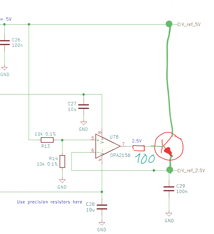

genau weil die Zuleitungen eine signifikante parasitäre Induktivität
haben braucht man den Kondensator direkt an den Versorgungspins.
(Firma: Autotronic)
Man kann doch am Ausgang einfach einen NPN-Transistor in
Kollektorschaltung dahinter bauen. Die Ausgangsspannung pendelt sich
dann automatisch auf 2,5V ein, weil sie vom 10k Spannungsteiler R13 und
R14 vorgegeben wird. Dann stört auch kein 100R am Ausgang vom OPV und
man kann den Emitter jetzt ordentlich mit Elkos belasten.
RF und CF wirst Du trotzdem brauchen.
Wenn Du Pech hast machst Du damit einen schönen Sägezahn weil der
Kondensator am Ausgang schnell aufgeladen wird aber nur sehr langsam
entladen.
Gruß Anja
Lothar M. schrieb:
>> Warum keinen 5V Single-Supply OPA
> Sogar der OPA2156 kann das, denn er kann ab 4,5V versorgt werden, am
> Eingang "over the rails" und am Ausgang bis zu 250mV an die Rails. Also
> kein Problem, den mit 5V oder den 8V zu versorgen.
War zu faul ins Datenblatt zu schauen. ;)
Und da er ja eh nur 2,5V stabil halten muss ist es auch kein Problem.
Mir fällt grad auf, dass es relativ teuer Käfer ist, gibts einen Grund
für die Auswahl?
