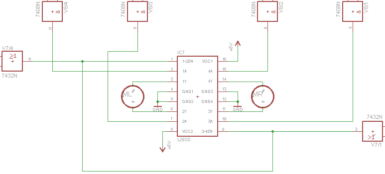

Ich haber mir eine DC-Motorsteuerung mit dem L293D aufgebaut und so weit
funktioniert alles prima. Nun da der IC bzw. der EN (Enable) eingang
direkt mit einem TTL signal angesteuert wird startet der motor immer mit
max. Spannung. Ich will nun eine langsame anfahrts und stopp regelung
machen. Hierzu kann man auf den EN eingang des IC ein PWM signal geben
und somit das regeln..
Soweit ist mir eigentlich alles klar anstat des TTL eifach PWM
draufgeben..

Hierzu mal eine Schlatung: L293D TTL
und motordaten:
http://www.motraxx.com/produktsegmente/mikromotoren/details.html?product=10&action=detail
Ich betreibe das alles mit 5V würde möglichst auf eine andere
spannugsquelle verzichten können.

Dazu habe Ich ein L293D motortreiber ( nach obiger beitrag schalltung
angeschlossen ( motordaten)) nun möchte Ich wenn der motor-ic ein
richtungsbit bekommt ein PWM generiren ( 0% muss aber nicht sein - 100%
duty) das ist mal kein Problem.. (Also PWM schon nur schaltungstechnisch
nicht) Nun aber wenn es eine richtungsänderung gibt muss das PWM-Signal
ja erneut von anfangan generirt werden .. Den sonst wäre ja die PWM so
bei z.B ca. 80% und bei richtungänderung würde der motor ja nicht sanft
anfahren sondern fast vollspannung starte. Dazu habe ich jeweils nur ein
High signal aus der Logik-schaltung.
