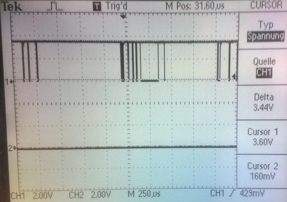

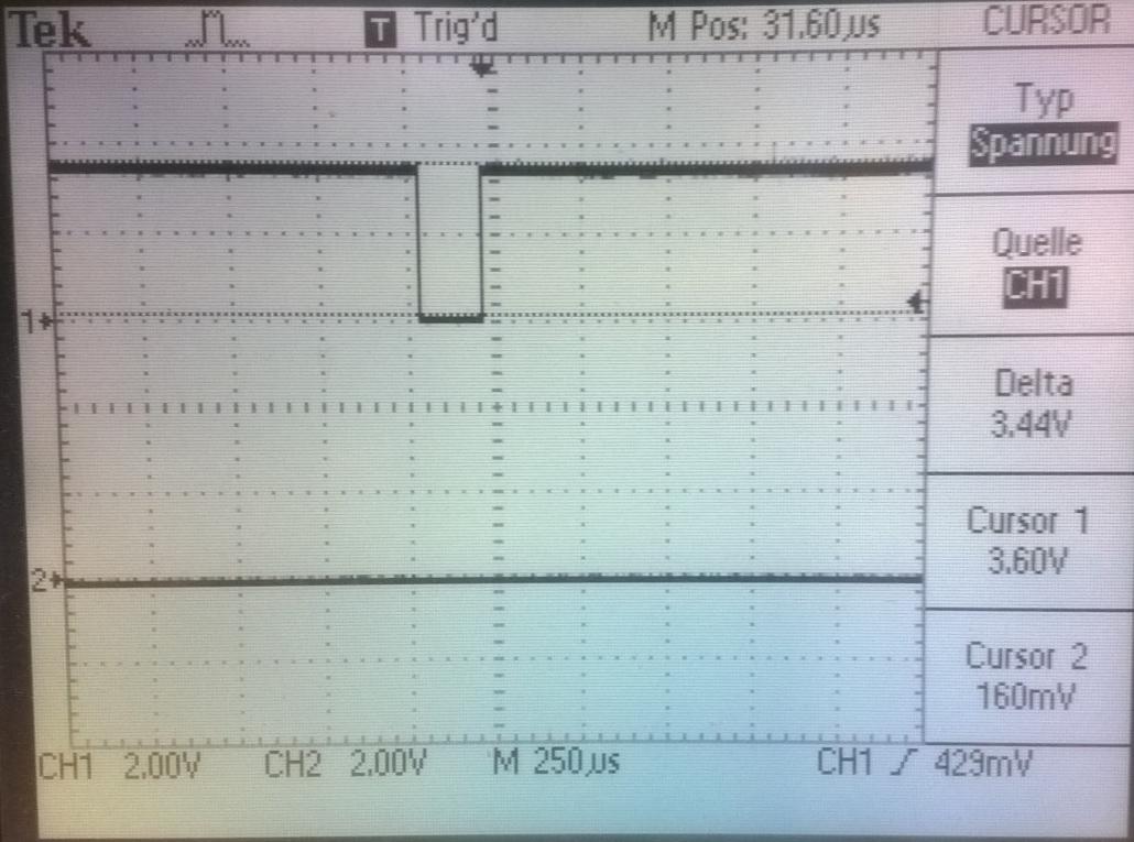

Ich hab euch mal Bilder von den beiden Leitungen RXCAN und TXCAN
angehangen. Für mich sieht das doch nach einem sehr vernünftigen Signal
vom Transceiver aus. Ist das auf der TX-Leitung sichtbare Signal ein
ACK? Eigentlich sollen nämlich nur Daten empfangen werden...

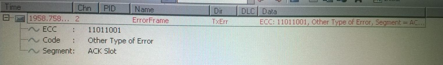

Außerdem hab ich euch auch mal die Fehlermeldung aus CANoe angehangen.
Vielleicht beeinhaltet diese ja einen wichtigen Hinweis...
#3907610
Roland M. schrieb:
> Ist das auf der TX-Leitung sichtbare Signal ein ACK?
Keine Ahnung, wie sieht denn gleichzeitig die RX-Leitung aus? Da sollten
ja vorher Daten rinkommen.
Bei 33kbps ist die Bit-Zeit für ein ACK 30us. Das vermeindliche ACK ist
eher 200us lang. Passt irgendwie nicht zusammen.
CANoe benutze ich nicht, kann dazu nichts sagen.
TX/RX vertauscht?
CAN_H und CAN_L vertauscht?
Kalte Lötstelle?

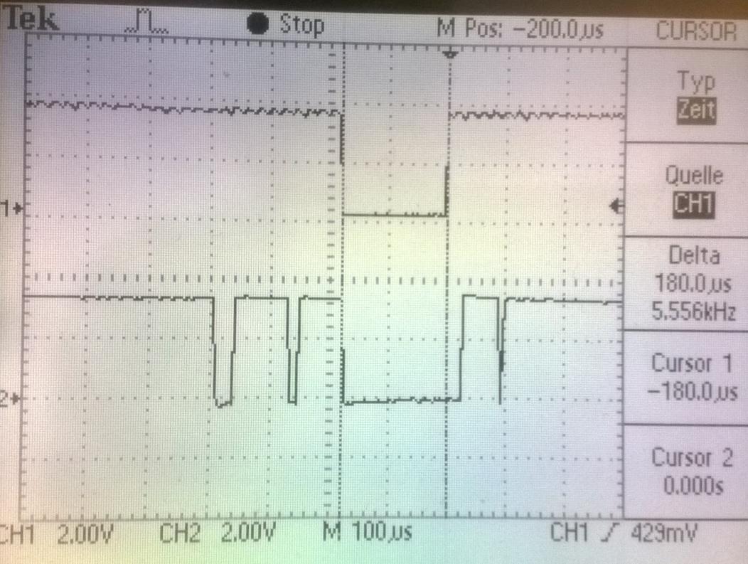

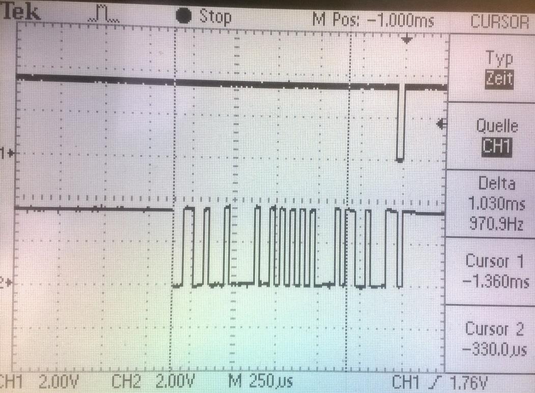

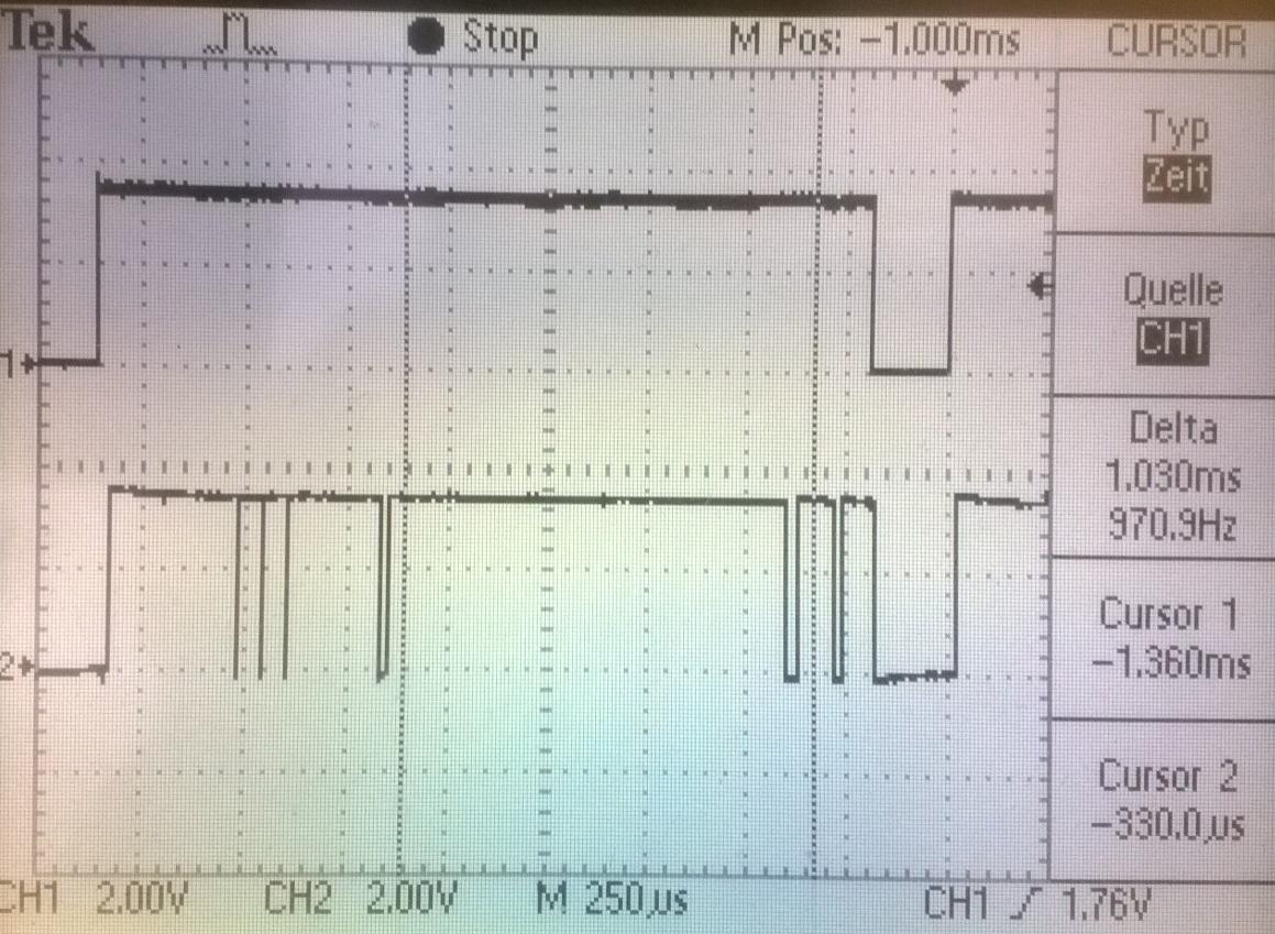

Die LOW-Phase in der TX-Leitung dauert genau 180us. Das passende Bild
des Oszilloskops habe ich euch auch angehangen.
Außerdem wie gewünscht ein Bild zu beiden Leitungen gleichzeitig.
Gemessen wurden diese Daten direkt am CAN-Controller.
Aufgefallen ist mir dabei, dass die rot markierten Stellen stark am
flackern waren. Die anderen Teile waren jedoch konstant sichtbar.

Die Periodendauer, gemessen an der Zeit zwischen zwei fallenden Flanken
auf der TXCAN-Leitung, beträgt übrigens 4,14ms.

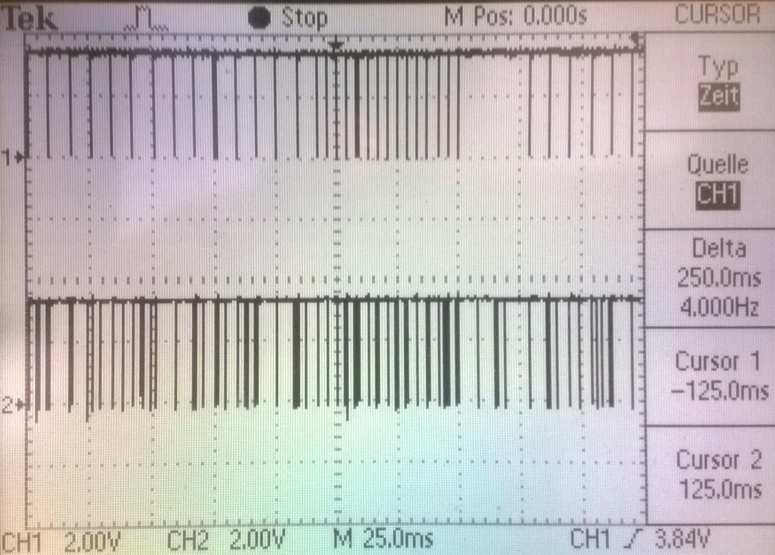

Vielleicht ebenfalls interessant eine Aufnahme von ca 250ms auf beiden
Leitungen... Die Botschaft sollte, so ist es im Programm eingestellt,
alle 50ms gesendet werden...
#3907860
Es wäre günstiger, wenn Du Daten mit wechselnden Bits (z.B. 0x55)
schicken würdest. Dann kann man auch besser Error Frames von normalen
Bits unterscheiden.
Bei TXCAN kann ich schwer erkennen, ob es eine Bitzeit (Ack) oder
mehrere Bitzeiten (Error) sind. Wie Thomas oben schon schrieb passt dies
Zeit auch nicht. Da länger als eine Bitzeit sollte es ein Errorframe
sein.
Die Periode der Nachricht passt zur Fehlermeldung (Ack Error). Dies ist
eine Sendewiederholung. Das bedeutet dann aber auch, dass der CANoe dein
TX Signal nicht sieht. Entweder gibt dein Transceiver das Signal nicht
raus oder der CANoe ist im Listen only mode.
Den kompletten CAN Reset bei Error Passive solltes Du später nicht
machen. Im Moment dürfte es aber die Fehlersuche vereinfachen, Man muß
nur immer dran denken.
RXEP passt dazu, dass dein MCP2512 das Signal des CANoe nicht richtig
versteht und daher ein Error Frame sendet, welches CANoe nicht empfängt.
Möglicherweise weil das Errorframe aus Sicht des CANoe zu kurz ist. Dies
würde bedeuten, dass die Bitraten nicht passen.

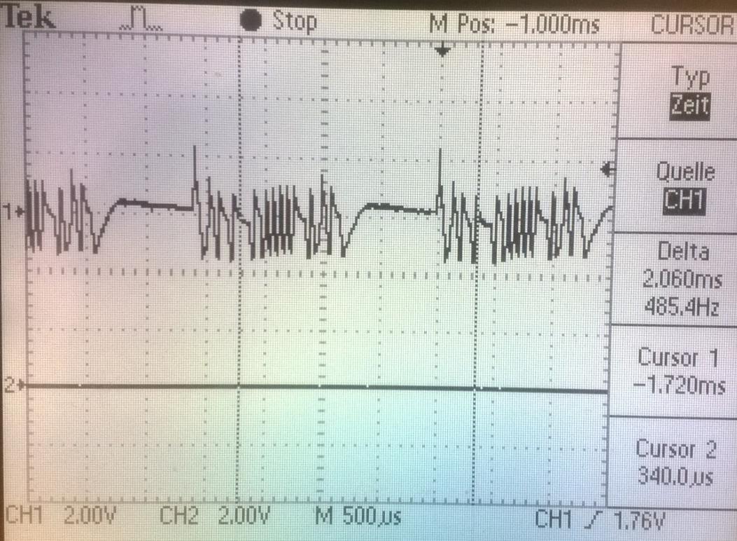

ich habe mal versucht eine systematische Testreihe zu fahren. Dazu habe
ich einen alten Transceiver für normales CAN angelötet und die
Funktionsweise überprüft in der als mir bekannten Konfiguration.

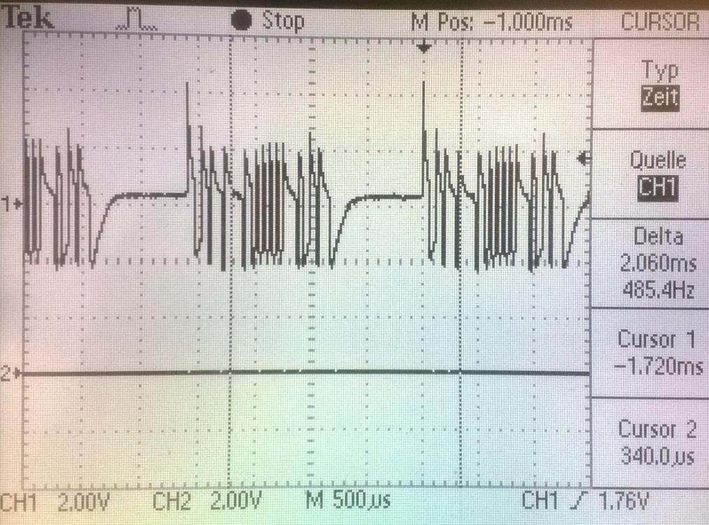

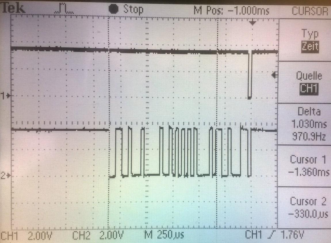

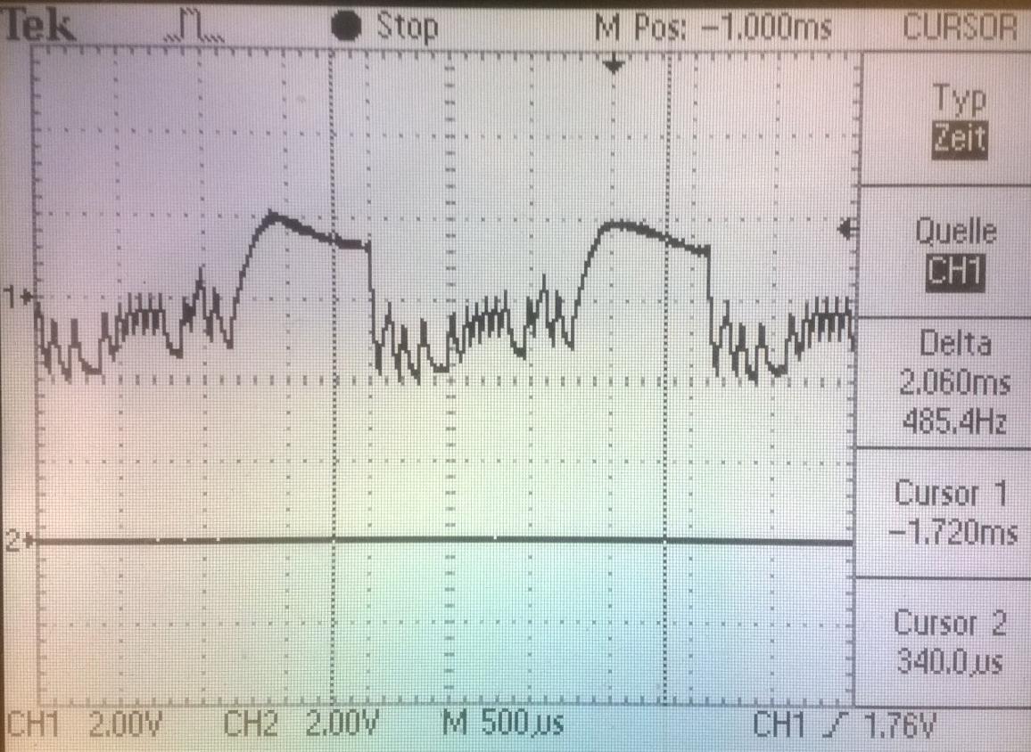

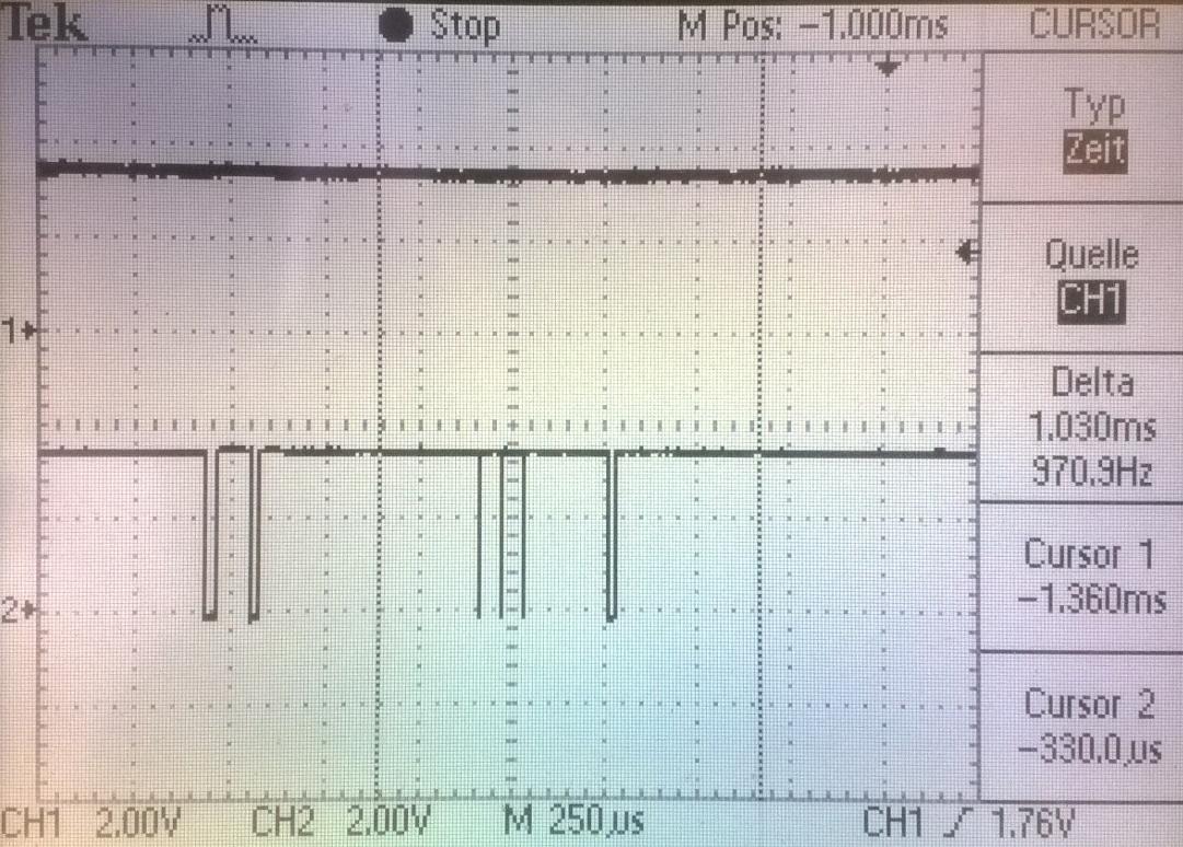

Danach habe ich CANoe auf Channel 2 umgestellt. Channel 2 ist mit einem
Single Wire CAN Transceiver ausgestattet. Also den alten Transceiver
wieder entfernt und den ursprünglichen Problem-Transceiver
angeschlossen.
--> funktioniert NICHT, es ergeben sich zwei Bilder:
"4SWCANunregelmaessig.jpg" erscheint eher unregelmäßig, bezeichnet als A
"5SWCANansonsten.jpg" erscheint in allen anderen Fällen, bezeichnet als
B
Der Ablauf ist ungefähr so:
A, 1s lang B, A, 2s lang B, A, 3s lang B, A, 7s lang B und wieder von
vorne
(Bitte diese Zeitangaben nicht zu genau nehmen, die habe ich im Kopf
mitgezählt ;-) ).
Daraus schließe ich jetzt einfach mal, dass die Baudraten-Einstellungen
(derzeit CNF1: 0A, CNF2: B5, CNF3: 07) korrekt sind. Auch die
CANoe-Software müsste korrekt eingestellt sein. Ich habe nun entweder
den CAN-Transceiver im CANCase am PC in Verdacht oder den auf meiner
Platine... Ich werde mal versuchen ein zweites Single-Wire-CAN-Case
aufzutreiben und dieses gegenzutesten.
Ich denke die Unregelmäßigkeit zwischen A und B hängt auch mit dem Reset
des CAN-Controllers zusammen. Könnt ihr aus den letzten zwei Bildern
bzw. meiner kleinen "Testreihe" noch weitere Informationen erschließen?
Vielen Dank nochmals an alle Helfer :-)

Jetzt kann ich auch bestätigen, dass sich Bild A immer nur ergibt, wenn
der Controller durch die Fehler-Flags resettet wird.

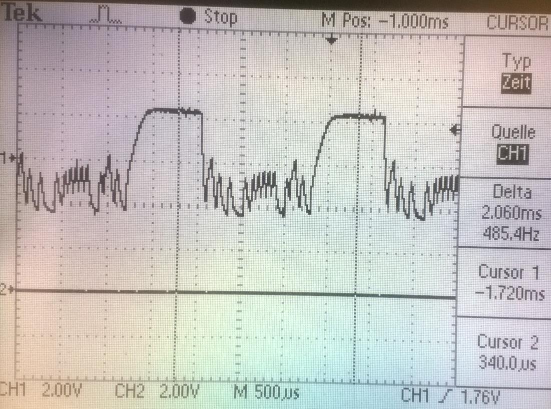

damit ich euch mit neuem Stoff für hilfreiche Theorien versorgen kann,
habe ich mir nach der Anmerkung zu den 12V auf Pin9, mal den gesamten
Stecker während des Betriebs angeschaut. Die Messungen erfolgten diesmal
ohne Abschlusswiderstände, damit nichts verfälscht wird.
Viele Signalkurven an den einzelnen Pins ähneln sich stark. Ich denke
die Dateinamen sind aussagekräftig genug.
Meinen Recherchen nach müsste beim SW CAN das Signal auf Pin 7 (CANH
beim normalen CAN) liegen.
> Aber im CANCase-Handbuch steht für das Single Wire CANPiggy eine
> Verbindung zu VBatt (12V) an Pin 9.
Bedeutet das, dass ich an Pin 9 12V abgreifen kann, oder bedeutet das,
dass ich Pin 9 mit meiner VBatt Spannungsquelle versorgen muss?
(VBatt ist bei mir allerdings nur 8,2-8,4V, es wird ein 9V Netzteil
verwendet, für den MC33897 sollte dies aber noch innerhalb der
Spezifikationen liegen. Dort wird 5V <= VBatt < 13V gefordert, wenn ich
mich nicht irre...)

CANTX und CANRX sieht bei jedem Mode gleich aus. Die Unterschiede
bestehen nur zwischen den Tranceivern (CAN-H, CAN-L oder wie die Signale
auch immer heißen). Deine Erklärungen suggerieren, dass Du an den CAN
Controller Pins CANRX und CANTX gemessen hast. Wenn dem so ist, stimmt
was mit der Transceiverbeschaltung nicht, da nicht einmal CANRX sinnvoll
aussieht.
#3908103
Das Single Wire CANPiggy braucht eine externe Versorgung an Pin9 (Seite
21 oben). Die 9V des Netzteils sollten eigentlich reichen (sage ich als
Laie;-)
Deine Bilder lassen orakeln, dass die Versorgungspannung nicht stabil
ist.

Ich möchte mich SEHR herzlich bei euch beiden, besonders aber bei Thomas
Forster (igel) bedanken :-)
NATÜRLICH habe ich NICHT das Handbuch gelesen und NATÜRLICH war NICHT
VBatt an Pin9 und NATÜRLICH war NICHT GND an Pin3 angeschlossen.
Kurz und knapp: Jetzt funktioniert es :-)
Unglaublich, dass ich jetzt 3 Tage damit verbraten habe vor einer
funktionsfähigen Schaltung zu sitzen und mich grau zu ärgern, wenn
einfach nur die Versorgungsspannung gefehlt hat. Ist ja auch logisch,
dass das über USB versorgte CANCase auch gerne seine 12V VBatt haben
möchte... Mit den 9V meines Netzteils gehts aber auch :-)
