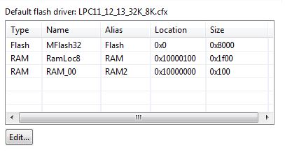

- Ich habe jetzt mal mit dem MCUXpresso das "Release Build" erstellt
- Dann Breakpoints gesetzt und Debug gestartet
- In dieser Reihenfolge spingt das Ding zum txFlag und setzt ihn auch
auf 2 und ich sehe auf dem CAN-Monitor den nächsten Wert. Sobald ich den
Debug-Mode verlasse und das Programm auf den LPC flashe, bleibt alles
beim Alten. (Außerdem habe ich komischerweise im Release Build keinen
automatischen Reset mehr, muss nach dem Flashvorgang die Platine manuell
resetten)...
