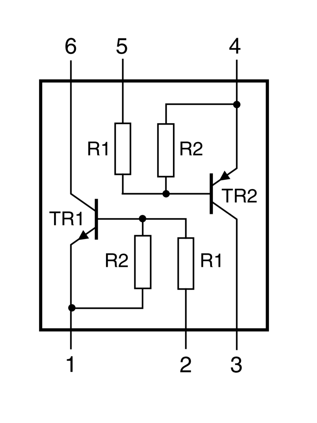

(Firma: Autotronic) #7138768
Forenbeobachter schrieb:
> Warum gibt  es 2 Threads mit gleichem Betreff zum gleichen Thema?
Ganz einfach, in dem einen Thread soll ein DC-DC Wandler aus 3,3V +-10V
machen und in dem anderen Thread soll aus einem 3,3V Rechtecksignal ein
+-10V Rechtecksignal gemacht werden.
Für letzteres kann einfach ein PUM D20 im SOT363 Package eingesetzt
werden (alle Widerstände haben 10k). Es fehlt nur noch der Pull-Down
Widerstand von PIN 3 nach -10V.
