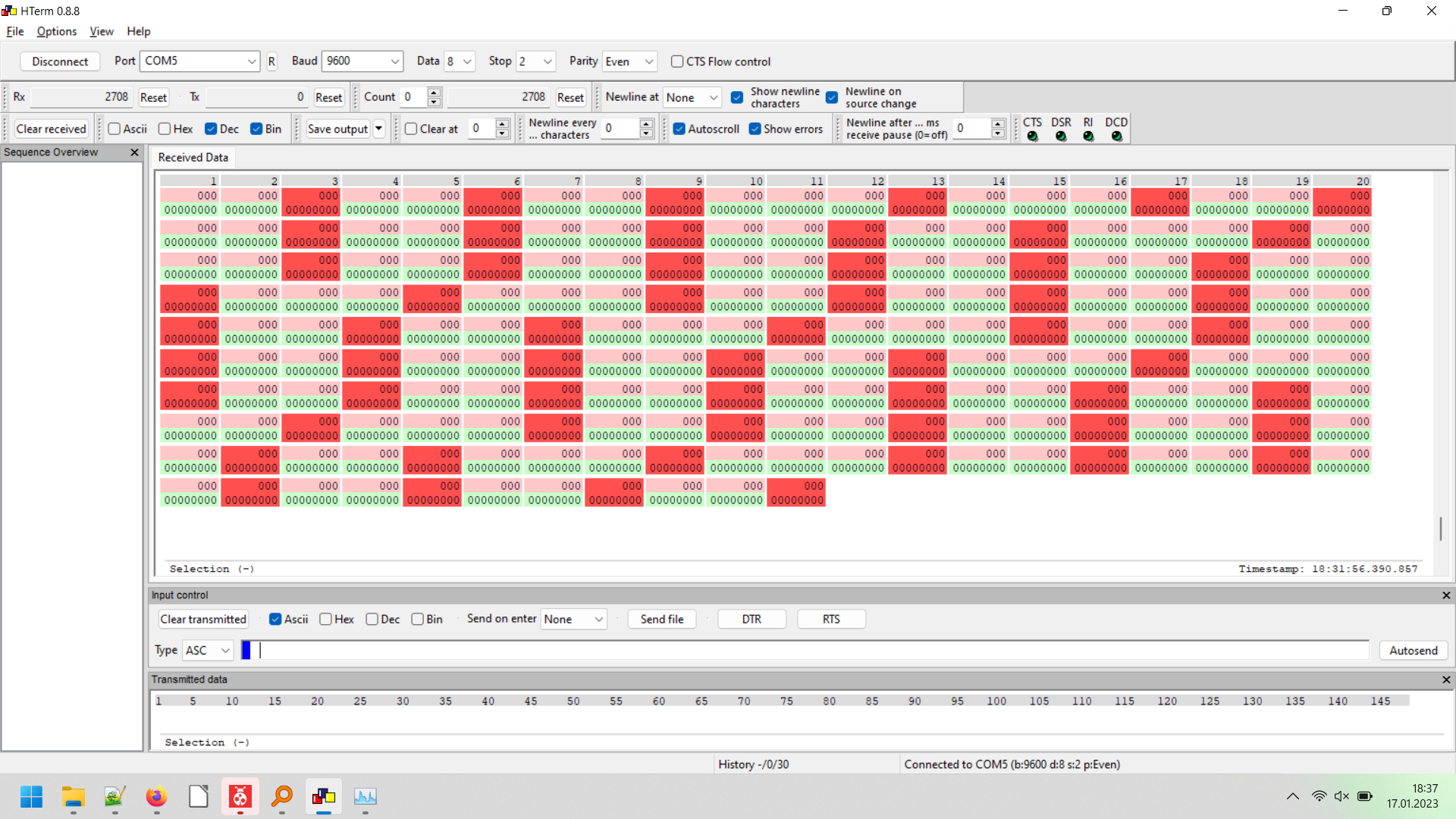

Hi!
Folgender Aufbau habe ich:
Auf einem Atmel Evalution Board habe ich einen Atmega32. Über Uart sende ich Daten vom Atmega zum PC. (Nicht Angeschlossen sondern über den AZ-Delivery FT232-AZ USB zu TTL Serial Adapter für 3,3V und 5V). Leider bekomme ich auf dem PC (HTerm) falsche Bytes.
Die ersten beiden Bytes sind ok und dann wird die zweite Byte 5 Mal widerholt. Auch zeigt hTerm sporadisch an, dass es Fehler in der Übertragung für manche Bytes gibt. Baudrate, Byte und Stoo Bit sind gleich angezeigt.

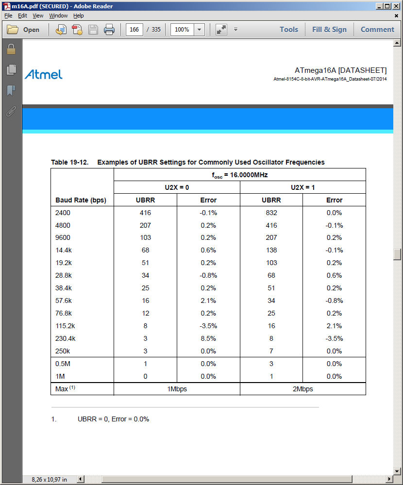

void uart_init(void) 11{ 12 UCSRB = (1 << TXEN); 13 UCSRC = (1 << URSEL) | (1 << UCSZ1) | (1 << UCSZ0); 14 UBRRL=0x05; // Baudrate festlegen 15 UBRRH=0x00; // Baudrate festlegen 16}
Ein Blick in die Baudraten-Tabelle im Datenblatt bei 16 MHz verrät mir, dass UBRR = 5 zu keiner typischen Baudrate passt, unabhängig davon wie U2Xn gesetzt wurde. Für die auskommentierten 3.6864 MHz und passt UBBR = 5 bei U2Xn = 0 für die angegebenen 38k4. Fazit: Für das Eval-Board (das wahrscheinlich mit 16 MHz laufen wird) wird der Baudratenfehler schlichtweg zu groß sein.

Das ist ja widerlich. Hast du dir das Signal und das genaue Timing vom TX des ATmega mit Oszi oder LA genau angesehen?
Also ich habe kein Oszi zu Hause. Also beim C Code hsne ich bei hTerm eine Baudrate von 38400 angegeben. Beim Assembler Code dem entsprechend 9600.
Danke für den Hinweis. Also auf dem Board ist ein 16 Mhz Verbaut.
Werde ich korrigieren und testen wenn ich wieder zu Hause bin.

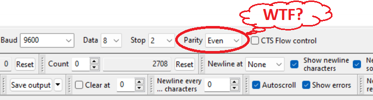

Mit folgendem (korrigiertem) Code erhalte ich nur lauter "0" angezeigt. (Config in hterm: 8 Data, 2 Stop, 9600 Baud)
