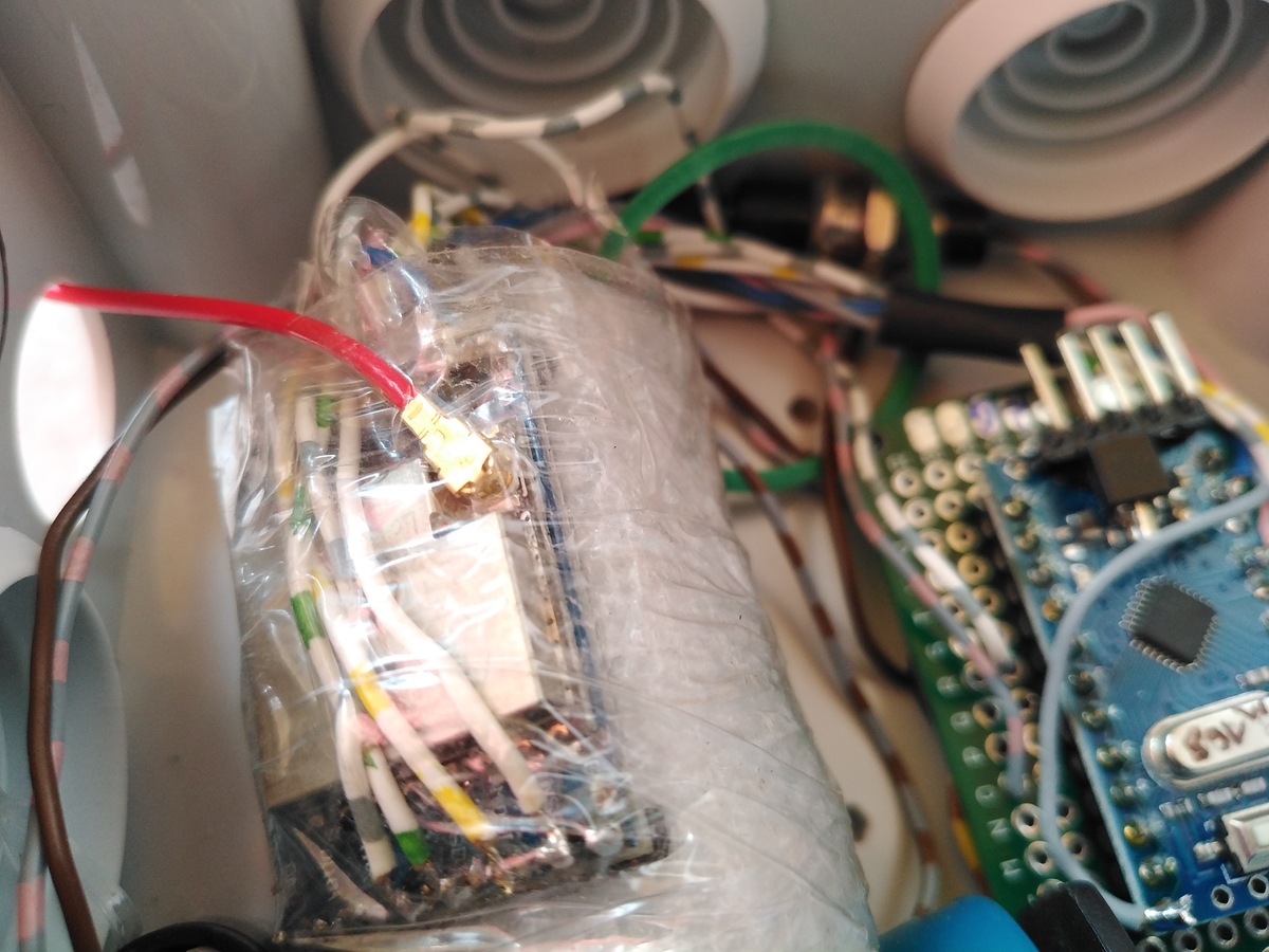

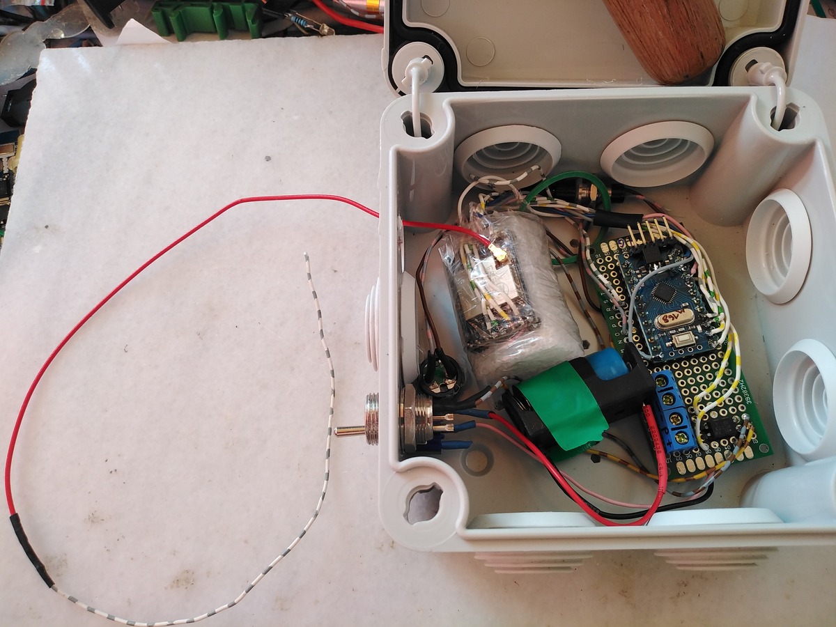

Für einen Lora Sender 430MHz LORA2 Modul von Ai-thinker max 100mW im Auto habe ich im Moment als Antenne ein Stück Koaxkabel wo am Ende ein Draht von ca 17cm dranhängt. Als Empfänger im 2. Stockwerk habe ich mir ein Konstrukt gemacht nach einem Online Rechner für Antennen. Wenn ich die Reichweite ohne Hindernisse teste, komme ich über 1km. Hinter dem Haus sind es nur noch ca 30m. In alten Beiträgen wird eine Yagi Antenne zur Verbesserung des Empfangs vorgeschlagen. Meiner Meinung nach, muß ich aber die Sendeleistung verbessern, damit noch genug von anderen Hauswänden reflektiert wird und auf meinen Empfänger streut.
  1. Frage: ist eine Yagi Antenne für diese Frequenzen noch sinnvoll? Denn die wäre ja ziemlich filigran im Vergleich zu den Fernsehantennen die meistens als Yagi aufgebaut waren.
  2. Wie kann ich aus dem Auto heraus anständig senden, bzw. was wäre die beste Antennenform (nicht außerhalb der Karosserie)? Im Moment hängt der Sendedraht senkrecht nach unten, und die Abschirmung, die ja die Erde repräsentiert, darüber.

Ja, das habe ich nun erwartet. Was ist dabei das Kriterium für den Strahler. Muß der z.B. x cm oder x Wellenlänge über der Karosserie sein? oder wäre auch ein Draht wie im Bild mit Koax nach außen verlegt aber z.B. auf dem Fenstergummi ok? die Karosserie und der elektrische GND des Senders sind beim mir nicht verbunden.
433.175, 433.375 and 433.575 MHz mit den max 100mW will ich senden. Ob da tatsächlich 100mW rauskommen kann ich mit meinen Mitteln nicht messen. Ich nehme an, eher weniger. Außerdem wird nur jede Stunde für ein paar ms unter 10 bytes gesendet. Und wenn Alarm ausgelöst wird, dann mal 2x 10 bytes.

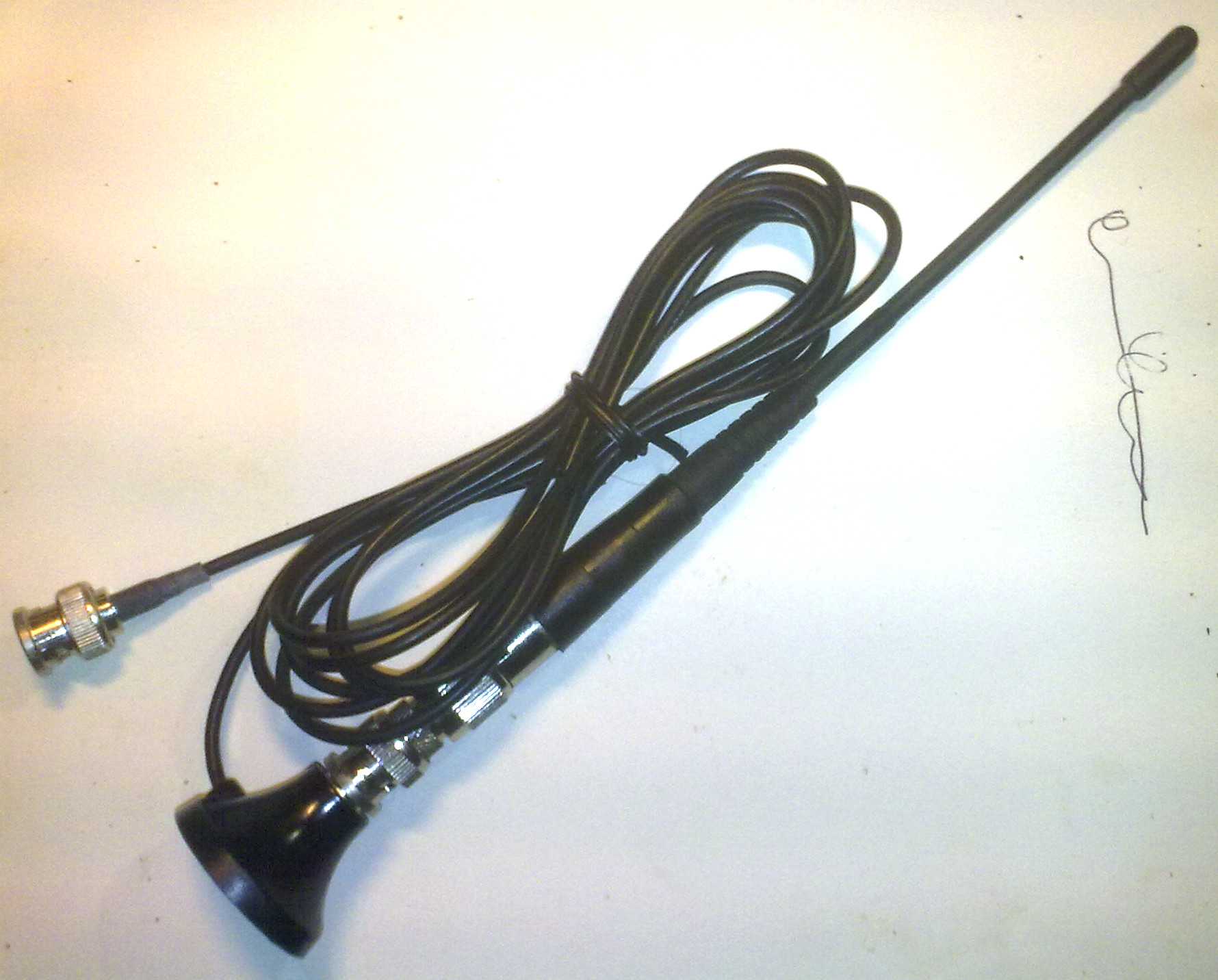

Im Bild eine Magnetfussantenne fuer 70 cm.
Der Magnetfuss enthaelt eine BNC-Bajonettbuchse. Darauf gesteckt ein Adapter von BNC-Bajonett auf BNC-Schraub. Auf diesen Adapter ist dann der Strahler geschraubt.
Kann man sich bei Bedarf aufs Auto "heften".

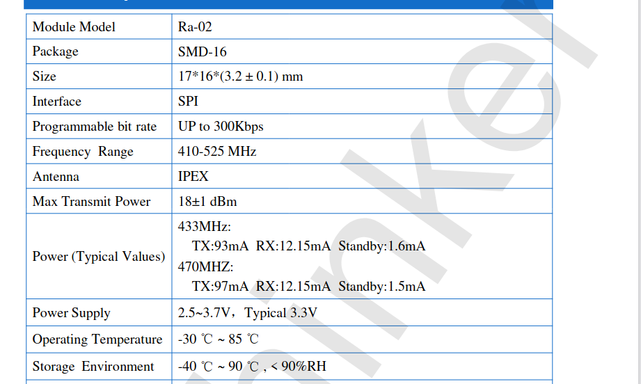

Ich bin mir nicht sicher wie man 18dBM transmit power umrechnen kann. Theoretisch müßten bei 90mA TX und 3.3V ja 100mW drin sein.
Heute Nachmittag habe ich es ausprobiert, wenn die Antenne auf dem Dach ist, dann empfange ich in der Wohnung wieder was.
100 mW wären 20 dBm, also 2 dB(m) darunter, ca. 63 mW.
Das m dBm gehört klein geschrieben, steht für Milliwatt. Das ist auch der Bezug 0dBm = 1 Milliwatt.
dBm = 10 x Logarithmus der Leistungsverstärkung. (3 dB mehr gibt doppelte Leistung)
Umgedreht: 18 durch 10 = 1,8 und davon den inversen Logarithmus, ergibt das 63 Milliwatt.
Aber, was kommt wirklich aus der Antenne heraus? Korrekte Ankopplung der Antennenleitung, Impedanz der Antenne ... scheiß HF, die hat viele Fallen.

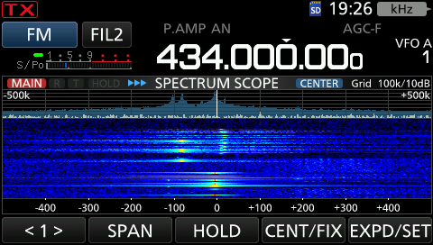

Danke für die Verrechnung :-) Ja, für den Laien ist das HF fast wie Elektronik für normale Menschen. Einfach nur misteriös. Könnt Ihr da Meßgeräte empfehlen die man ohne jahrelange Lehrgänge absolviert zu haben benutzen kann? Sowas wie den "Transistortester für Antennen" ? Im Funkamateur sind immer irgendwelche Antennenmeßgeräte drin, aber keine Ahnung wie die funktionieren.
Mich würde z.B. interessieren ob das dünne Koaxkabel auch richtig zur Antenne paßt. Habe gelesen, daß es da große Unterschiede in der Impedanz gibt und man dann noch Trafos braucht um die anzupassen.
In der SRD Allgemeinzuteilung für den Bereich 433,050 - 434,7903 MHz ist die ERP auf 10mW beschränkt und das ist ganz etwas anderes als die Sendeleistung deines Senders. https://www.bundesnetzagentur.de/SharedDocs/Downloads/DE/Sachgebiete/Telekommunikation/Unternehmen_Institutionen/Frequenzen/Allgemeinzuteilungen/FunkanlagenGeringerReichweite/2018_05_SRD_pdf.pdf?__blob=publicationFile&v=7

Wie sieht es mit der indirekten Ausbreitung von 868MHz gegen 433MHz aus. Werden die höheren Frequenzen besser oder schlechter an Gebäuden reflektiert bzw. vom Mauerwerk absorbiert oder ist da kaum Unterschied?
Die Streckendämpfung ist auf 868 MHz etwas höher, aber es ist mehr Sendeleistung erlaubt, das hebt sich ungefähr auf.
Auf 868 MHz gibt es aber üblicherweise weniger Interferenz als auf 433 MHz.
Auf google finden sich viele Informationen zu typischerweise zu erwartenden Reichweiten.
Gast #7330968
Aber nicht während der Fahrt, außer bindet die fest. Die hält nicht. Selbst gehabt mit einer wesentlich dünneren und leichteren Antenne.
Gast #7331456
Die hält nicht.
Unsinn. Selbst getestet bis 270 km/h. Und wegfliegen haette sie dank des Kabels auch nicht koennen :).
