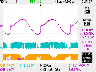

Die mit der PIO nachgestellte PWM startet sauber und läuft auch durch. Nur ab- und zu entsteht entweder auf der High-Side oder der Low-Side ein längerer Puls, der sich natürlich negativ auf das Ausgangssignal auswirkt.
Anbei ein Bild was ich meine:
  • gelb: low side
  • türkis: high side
  • lila: (gefiltertes) Ausgangssignal.
Rot reingemalt der fehlerhafte Puls und gestrichelt das korrekte Ausgangssignal.
Der Fehler tritt ca alle 20-30 Pulse auf, nicht vorhersagbar. Könnte mit der Befüllung des PIO-Fifo zu tun haben.
Vielleicht führt das zur Lösung: kann man das Fifo so steuern, dass immer genügend Daten für die PIO vorhanden sind und nichts leerlaufen kann. Sorry, ist mein erster Versuch mit Fifo und PIO.

Ja klar. Zwei unabhängige ›PULL‹ mit ›BLOCK‹.
Wenn da mit dem Nachfüllen etwas zeitlich schief geht, manifestiert sich das Problem sofort. Das ist das Problem mit IRQs, wenn noch andere Mitspieler (zB. USB) im System sind.
Also NVIC massieren und diesem PIO-IRQ die höchste Prio verpassen, oder besser: DMA mit Buffergröße 8Bytes (2WORDS) im DMA-Loop laufen lassen. Dann muss man sich gar nicht mehr kümmern.

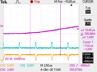

Auf der digitalen Seite sieht alles plausibel aus, sowohl die DMA-Zeiten als auch die von der SM erzeugten Pulsweiten sehen mit einem Sinus als Testsignal gut aus.
Möglich, dass der analoge Filter hinter der PWM das Signal so heftig verzerrt, muss da genauer hinsehen.

Immerhin bekomme ich jetzt einen Burst von je 10 Pulsen aus den I/0s, dann klemmt die Sache. Vielleicht das irq wait/set falsch verstanden, mal schauen.

OP #8101001
Einen weiteren kleinen Nachteil hätte der PWM-Slice bei der max möglichen Auflösung. Bei 200kHz PWM-Taktfrequenz und 150MHz Systemtakt müsste der Rücksprung auf 375 gesetzt werden. Das halbiert die Auflösung auf die Hälfte der reinen PIO-Implementierung.
Ist die Frage nach Relevanz, nutze eh Noise Shaping.
Momentan hab ich aber ganz profane Analog-Herausforderungen. Glaube ich jedenfalls. Das gefilterte PWM-Signal sieht abschnittsweise ziemlich übel aus. In der LUT ist ein 16Bit Sinus abgelegt. Raus kommt so was wie im Bild.
Der Tiefpass besteht aus einer Power-Induktivität mit 64µH und der C = 1µF TU2 Folie von Wima. Last ist R = 15 Ohm.
Beim Bild ist gelb low-side, türkis high-side und lila gefiltertes Analogsignal. In zwei Zeitauflösungen.
Zugegeben, der low-side Treiber ist zu schwach angesteuert. Aber solche Verzerrungen? Da steckt doch der Ferrit im L dahinter?
