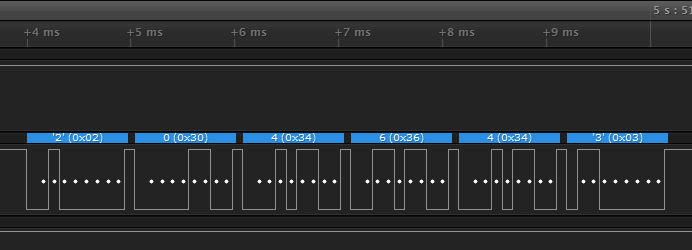

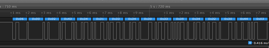

Mein UART Slave schickt die daten so:
0x06,0x00,0x02,0x43,0x34,0x31,0x33,0x03
(0x06 ACK, 0x02 = STX , 0x03 = ETX, etc)
Die einzelne Ausgabe funktioniert auf UART1 da kann ich alles lesen,
sobald ich aber die Daten in einen Buffer schreibe, kommt auf dem UART1
aus dem Buffer nur müll und wirre zeichen.

Gast #3899071
Eric B. schrieb:
> Ja, wenn die gelesene Daten mit 0x06,0x00,0x02 anfangen wirst du
> nicht viel sehen da:
> 1) 0x00 den auszugebenen String terminiert
> 2) 0x06 und 0x02 non-printable ASCII sind.
Jupp ist mir klar, die sehe ich lediglich im hTerm und im Logic Analyzer
Aber da sind ja auch Zahlen wie auch printable ASCII Codes drin

So, mein hTerm sagt mir folgendes:
45 6D 70 66 61 6E 67 65 6E 0D 0A =>  Empfangen<\r><\n>
Mit NICHT auskommentiertem (uart1_putc((unsigned char) response)):
00 02 43 34 31 33 34 30 33 35 34 32 30 44 03 => <\0><2>C4134035420D<3>
Sobald es aber aus dem Buffer kommen soll, kommt mit dem Code jetzt
aktuell nichts mehr...

#3899839
Dani schrieb:
> Hallo,
> So bin etwas weiter gekommen, habe nun ein bischen hin und her debuggt,
> das Problem an der Ausgabe des Buffers liegt wohl an dieser Funktion:
Nope. Das Problem liegt in deinem Code bzw. darin, dass du etwas
versuchst als String anzusehen, was kein String ist.
> *grübel*
Anstatt zu grübeln solltest du vielleicht erst mal die C Grundlagen
lernen. Insbesondere wie Strings in C funktionieren. Sobald in deinen
Datenbytes ein Byte mit dem Wert 0x00 vorkommt, kannst du das nicht mehr
als String ansehen. Denn genau diese 0x00 bedeuten in einem String: hier
ist der Text zu Ende.
Wenn das also die empfangenen Bytes sind:
dann ist für uart_puts der 'String' bereits hier
zu Ende. Den hier findet sich der Bytewert, der in einem String das
Textende kennzeichnet. Selbst wenn du dir hier
      if(response == ETX)
        count = 0;
        Buffer[count] = 0x00;
        break;
nicht selbst mutwillig deinen String zerstört hättest, würde trotzdem
das erste Byte im Buffer immer noch ein '\0' (mit dem COde 0x00) sein
und damit dort der String zu Ende sein.
Deine ganze Auswertung ist so ziemlicher Mist. WEnn die Daten mit einem
Byte von 0x02 anfangen, dann wird alles vor diesem 0x02 ignoriert. Und
das 0x02 brauchst du auch nicht speichern. Deine Empfangsroutine muss
also zuallererst mal einen Status haben: Bin ich gerade beim EMpfang
einer Antwort oder bin ich das nicht. Der Übergang von 'nicht' auf
'Nachricht wird empfangen, Bytes müssen gespeichert werden' erfolgt
genau dadurch, dass ein 0x02 aus der UART rauskommt. Erst dann wird
alles nachfolgende gespeichert. Alles vorhergehende ist dagegen
uninteressant.
Die Fleury Funktionen können da genau gar nichts dafür, wie nicht anders
zu erwarten war. Dieses Nicht-Funktionieren ist schon auf deinem Mist
gewachsen.
