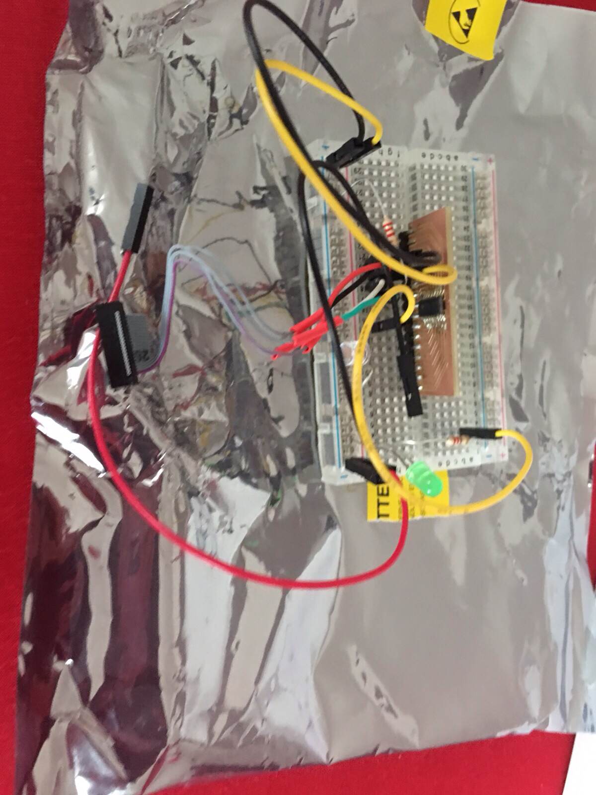

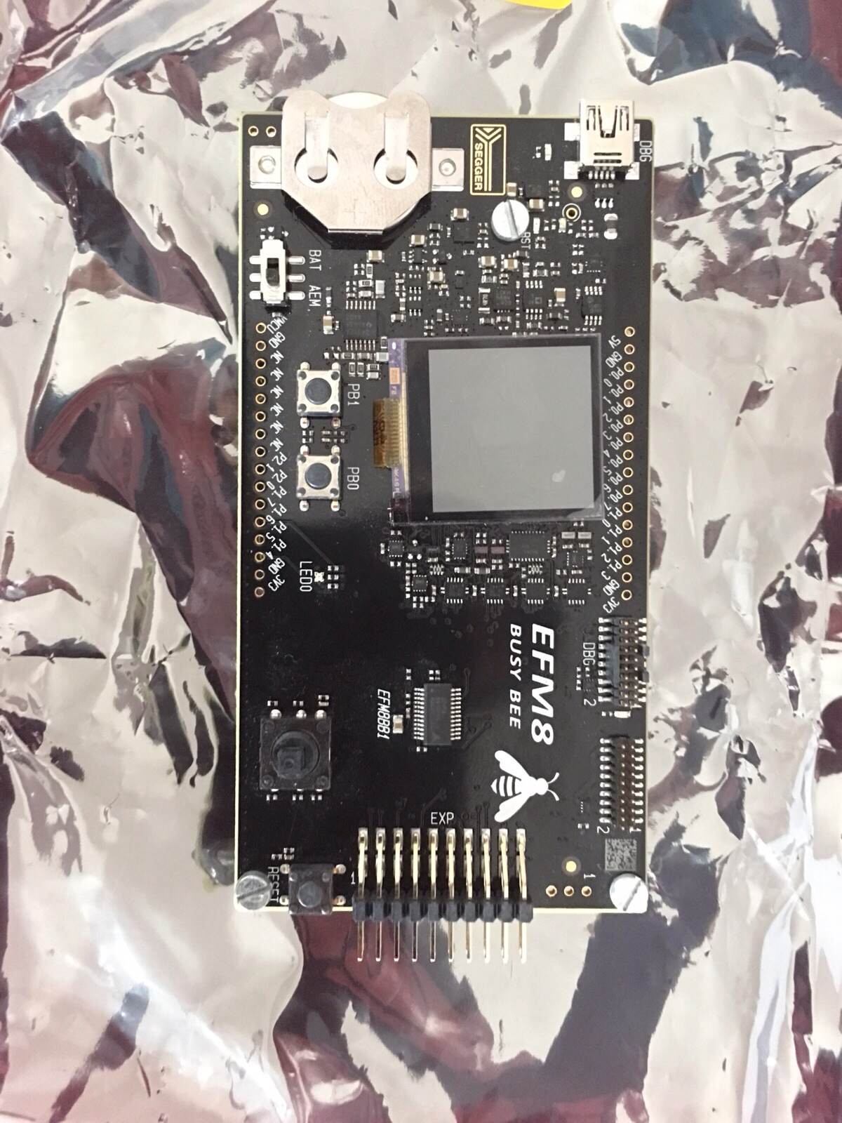

 Sie sollen für den internen EFM8 auf dem EFM8-Board einen Bootloader C2
programmieren, damit der den externen EFM8 mit leerem Flash auf dem
Steckbrett beschreiben kann.
 So einen Bootloader neu zu schreiben ist aber schwierig, daher hatte
ich vorgeschlagen, Sie nehmen den fertig verfügbaren C8051F381
Bootloader C2 und ändern dort (vermutlich genau zwei) Codezeilen, damit
der eben statt C8051F381 den EFM8BB10 beschreiben kann.

OP #4437186
Als Quellenangabe waren diese Links dabei.
> 3. Anschluss des Debuggers an ein Steckbrett: Kabel ist bestellt
> http://community.silabs.com/t5/8-bit-MCU-Knowledge-Base/How-to-use-EFM
> 8-Starter-Kit-on-board-debugger-to-debug-an/ta-p/143619
> 4. Bootloader Code existiert für diesen weitgehend kompatiblen uC
> http://www.silabs.com/products/mcu/8-bit/c8051f38x/Pages/c8051f38x.asp
Ich verstehe nicht wo ich den Code für den Bootloader finde und wie ich
das ganze umsetzen kann.

Das Datenblatt muss man wahrscheinlich nicht ansehen: AN127.pdf Flash
Programming via the C2 Interface
Weil die Programmer Software frei verfügbar ist: AN127SW.zip
Device_Programmer_Main.c ist für Host C8051F38x
Devices.c enthält C8051F860-GS und könnte ganz ohne Änderungen für
EFM8BB10F8G funktionieren.
