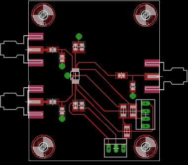

ich habe hier einen Insturmentenverstärer AD 8253 mit
digitaleinstellbarem gain im Bereich von 1-1000 in Zehnerpotenzen.
der Aufbau des Verstärkers erfolgt auf dem im Anhang dargestellten
Board.
das Messsetup besteht an den beiden eingängen aus einem jeweils um 180
Grad Phasenverschobenen Sinussignal mit einer Amplitude von 1mV.
Der Verstärker wird mit einer Spannung von 15v (+/-) betrieben.
Bei einer eingestellten Verstärkung von 10 und 1 funktioniert der Amp
sehr schön, sobald ich jedoch eine Verstärkung von 100 oder 1000
Einstellen möchte beginnt der Amp zu schwingen, bzw das Ausgangssignal
bricht zusammen.
hat jemand eine Idee was ich falsch machen könnte? Könnte es eine Rolle
Spielen,d as der Innenwiederstand meiner Quellen zu niedrig ist ( AB
Signalgenerator mit 4 Kanälen)
würde mich über Ideen Tipps udn Anregungen freuen
Gruß Sepp
Gast #2516885
Anselm schrieb:
> Ein Board, nützt aber nix.
> Wo ist der Schaltplan? ^^
Bei dem Board nützt der Schaltplan auch nix. Da ist ziemlich vieles
falsch gemacht worden was möglich ist.
Abblocken der Versorgung - irgendwo in der Pampas.
Lange Leitungen egal wohin die führen,
@Sepp - lies Dich in das Layouten von solchen Verstärkern ein und machs
einfach beim nächsten mal besser, dann wird der auch nicht unerwünscht
schwingen.
Gute Literatur dazu findest Du beim Hersteller Deines Verstärkers, also
AD in Hülle und Fülle. Und Frag jetzt nicht warum, erst viel lesen und
dann fragen.
& Ende.
beste Grüße
MiWi
