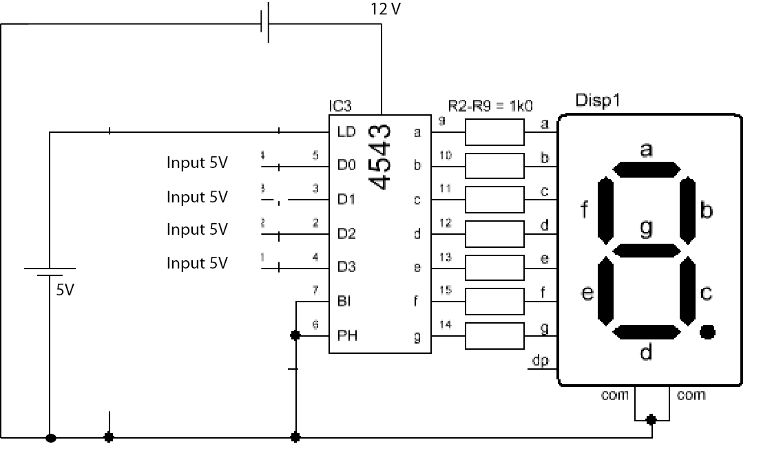

Die in der Zeichnung aufgebaute Schaltung mit einer Jumbo 7 Segment und
dem 4543 funktioniert, warum auch immer nicht. Wenn ich das Ganze mit
einer kleinen 7 Segment anzeige und komplett mit 5 V versorge geht alles
wunderbar. Sobald ich wegen der Jumboanzeige die höhere Spannung anlege,
schaltet die 7-Segment nicht mehr um, wenn sich am Eingang das Signal
ändert. Wenn ich kurz die Spannung wegnehme zeigt die 7-Segmentanzeige
das richtige an. Woran kann das liegen? Gibt es eine Lösung?

Könnte es daran liegen, das CMOS-ICs für ein H am Eingang ca. 0,7xVCC
brauchen?

Wenn ich das richtig verstehe müssen die Eingänge und auch Latch Disable
mit 0,7 X VCC angesteuert werden?
Ich möchte das IC mit 5V von einem Arduino ansteuern. Was kann ich tun?
(Firma: matzetronics) #3008358
Du brauchst einen Pegelwandler (LevelShifter) von 5 Volt auf deine neuen
Vcc. Im einfachsten Fall sind das NPN Transistoren mit
Basisspannungsteiler am Arduino und Pullup zu VCC am Kollektor. Solche
Stufen invertieren allerdings, das musst du in der Software anpassen.
Ansonsten schau nach Logikbausteinen mit OpenCollector oder OpenDrain.
Ein uralter Baustein ist z.B. der 7407, evtl. gibts den auch in einer
CMOs Version. 6 nichtinvertierende Open Collector Buffer.
