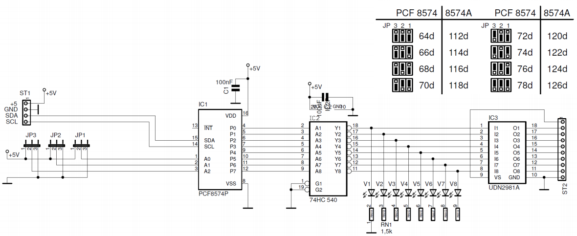

Guten Abend,
im Anhang ist ein Schaltkreise einer Digitalen Ausgangskarte für die
Entwicklung einer Soft-SPS.
Ich hab Probleme dabei die Verarbeitung der Karte zu verstehen. Das
einzige was ich weiß ist das der PCF8574P als Port-Expander dient. Aber
wofür dient der 74HC540 und UDN2981 ?
Ich konnte nur in Erfahrung bringen das der 74HC540 ein 3 State Octal
Bus Buffer ist. Die Datenblätter hab ich dazu auch gefunden, nur ist
mein English leider sehr bescheiden. Kann mir jemand in ein paar Worten
erklären welche Funktion die 2 Bauteile erfüllen?
(Firma: Vescomp)

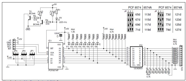

Ma Te schrieb:
> Entschuldigung, ich hab aus versehen den Schaltplan der Eingangskarte
> hochgeladen.
> Das ist die richtige.
 Mit 2 Leitungen (SCL / SDA) hast du jetzt 256 verschiedene Zustände
 am 540.
 UDN ist ein Treiber, z.B. für Relais oder 7-Seg oder ähnliches.
 Normalerweise nimmt man den aber nur für 7-Seg mit gemeinsamer Anode.
Dietrich L. schrieb:
> Der 74HC540 ist "nur" ein Buffer (=Verstärker), um die LEDs und den
> UDN2981 zu treiben - der PCF8574 wird das selber wohl nicht können.
Nicht ganz richtig. Der 540 invertiert. Deshalb muss in das I2C-Register
PCF8574 ein Low für den zu aktivierenden Ausgang des UDN2981 geschrieben
werden. Das ist auch sinnvoll, denn nach Power-On sind die Ausgänge des
PCF8574 auf High - mit schwachem Pull-Up.
Beim Starten des Systems werden also keine Ausgänge ungewollt aktiviert!
