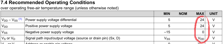

z.B. TMUX4051/TMUX4052

Danke für die Antwort. Das heißt, wenn ich den TXMUX4051 single supply mit 24V versorge könnte ich mit diesem auch die 24V schalten, richtig?
