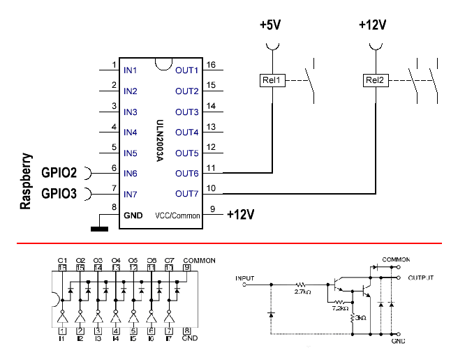

Hallo Community!
Möchte an 2 Ausgängen des Raspberry über einen einzigen ULN2003 2 Relais
mit verschiedenen Spannungen anschließen. Ein Relais hängt an 12 Volt,
das andere an 5 Volt (siehe Schaltplan). Geht das (hab' noch Ausschnitte
aus dem Datenblatt dazu kopiert)?
Vielen Dank für Eure Ratschläge!!!
Rudi
ps: Im realen Projekt sind es mehr Relais, Schaltung ist nur
"symbolisch" gemeint und auf 2 Relais reduziert
#4147599
Ja, geht.
Es sind open-collector Ausgänge.
Die (interne) Freilaufdiode des ULN2003 für das 5V Relais geht dann eben
auch an die 12V, das ist aber kein Problem.
Voraussetzung ist, dass beide Powersupplies "da" sind, während die
Relais schalten.
Wenn du das 12V Supply wegmachst, und das 5V Relais schaltest, dann
kriegste Überspannung.
Zur Sicherheit kannst du den Relais ja auch noch eigene Freilaufdioden
spendieren.
Moderator #4147607
Prinzipiell geht das. Du musst aber beachten, dass beim Abschalten des
5V-Relais u.u. der in der Spule induzierte Strom durch die Freilaufdiode
in die 12V-Versorgung hineinfließt. Wenn die das verkraftet, oder wenn
die am 12V-Zweig hängenden Verbraucher diesen Strom komplett aufnehmen
können, ist alles in Ordnung. Ansonsten ist es sicherer, jedes 5V-Relais
zusätzlich mit einer externen Freilaufdiode zu versehen.
Gast #4147659
Mein Tipp:
Lass den Common vom ULN frei und spendiere eine eigene Freilaufdiode
über jeder Relaisspule.
Angenommen die 12V am Common fallen aus oder Common ist low, dann
schalten alle Relais, die an der aktiven Spannungsversorgung hängen.
