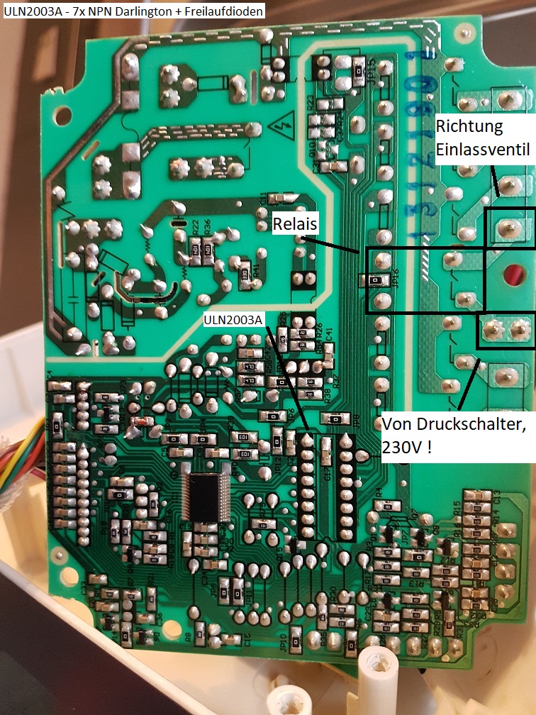

Unsere Spülmaschine zieht derzeit kein Wasser, Ablaufpumpe läuft, kein
nerviges Piepen, welches ich bei einem Fehler erwarten würde.
Vermutlich eine Bomann gsp ...., steht nirgendwo drauf und die Maschine
ist vom Vormieter.
Das Einlassventil wird mit 230V ein/aus geschaltet (habe die Leitungen
verfolgt). Diese 230V kommen nie an.
Die 230V gehen von der Steckdose, über den Ein-Schalter vorne an der
Maschine, über einen mechanischen Druckschalter, über ein Relais auf der
Steuerplatine zum Einlassventil. Der Druckschalter ist in Ordnung (im
Spannungsfreien Zustand gepustet und es macht klick + Durchgang
geprüft), die 230V kommen auch an das Relais an. Die Steuerung zieht das
Relais jedoch nicht an (es klickt nicht, ich messe keine Spannung am
Schließ-Kontakt und es liegt auch keine Spannung an der Magnetspule an.
Ausschließen kann ich einen Schwimmer der prüft ob Wasser in den Boden
der Maschine läuft.
Programmauswahl scheint möglich - Controller i.O.?
Jemand eine Idee? Vielleicht Vorbedingungen die ich nicht beachte?
Irgendein Sensor der das Problem verursacht?

Na wenn die Ablaufpumpe läuft, dann glaubt die Maschine sie wäre voller
Wasser und lässt NATÜRLICH kein weiteres hinein, also klemmt der
Schwimmer, entweder im Geschirraum oder im Bodenblech (was bei BSH ein
Schalter tut mit 2 Schwimmkörpern).

Wie gesagt im Bodenblech wird der nicht ausgelöst - aber danke für den
Tipp mit dem Geschwirrraum, schau ich mir auf jeden Fall nochmal an! Bin
mir aber - fast - sicher, dass das über den Druckschalter geht!

Hab die Funktion von dem Ding geprüft, wenn ich den drücke, fängt die
Maschine an sehr nervig zu piepen!

Diese Maschinen erwarten, dass in X Sekunden abgepumpt wird. Tut z.B.
Die Pumpe nicht, stellt sie ab, bis man sie neu startet. Also:
Abwasserschlauch am Ablauf abmachen, und in einem Eimer legen. Wasser in
die Maschine Schütten, und schauen ob sie gut abpumpt. Dann gibt es noch
den Türkontakt Schalter. Bei älteren AEG Maschinen war es möglich,
während sie Abpumpt, die Türe zu öffnen, sie hat weiter abgepumpt. Der
Rest hat sie aber nicht mehr gemacht bei offener Türe, also auch mal da
schauen...
Überprüfe auch den Wasserhahn, ob der noch richtig funktioniert, denn
die Maschine erwartet auch, dass in X Sekunden das Wasser in der
Maschine ist. Ich hatte das erst vor ein paar Tagen: Maschine nimmt kein
Wasser. Ich habe den Zulaufschlauch am Hahn abgemacht, und dann
festgestellt: Der Hahn, der eigentlich immer offen ist, lässt kein
Wasser durch. Ich habe auf den ein paar mal mit der Hand
draufgeschlagen, und jetzt tut er wieder...

Tut
> Dann gibt es noch
> schauen...
Tür wird vernünftig als auf/zu erkannt
Wasserhahn tut (kommt definitiv Wasser, aber das Einzugsventil wird
nicht angesteuert)
