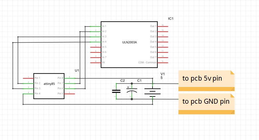

Ich habe einen Uhrenbeweger für Automatikuhren gebaut. Das Gehäuse hab ich mit meinem 3D-Drucker ausgedruckt. Die Technik ist eigentlich denkbar einfach und sollte als Ziel auch in das Gehäuse passen. Dadurch und dem Umstand, dass ich bisher wenig mit AtTiny's aber eher mit ESP + Arduino zu tun hatte, wollte ich meine Aufmerksamkeit diesmal auf so einen kleinen Racker legen. :-) In meinem Fundus befanden sich noch ein paar Digisparc AtTiny85 mit Usb-Buchse und Bootloader, also wie ich finde genau richtig für das erste Projekt damit.Kurz entstaubt und los ging es. :-) Zum Einsatz kam ein Digisparc Attiny85 an diesen kam ein Motortreiber ULN2003 mit einem Steppermotor 28BYJ-48. Soweit so gut. Habe mich da eng an ein ähnliches Projekt angelehnt, denn warum das Rad neu erfinden wenn es schon was ähnliches gibt. Habe es also erstmal relativ nah am Original nachgebaut. Bis es funktionierte. Aber man will ja das Projekt auf seine Bedürfnisse anpassen und die Sache beim basteln "ausreizen" also habe ich den Code angepasst. Beim Original lief der Motor zeitlich begrenzt und auch nur in eine Richtung, .dies habe ich geändert. Solange die Schaltung Strom hat läuft sie nun wobei eine Zeitlang gegen den UZS und dann genausolang mit dem UZS. Soweit so gut eigentlich könnte man es dann dabei belassen es läuft ja. Aber ich habe mir noch ein oder zwei "Erweiterungen" überlegt die ich vielleicht dort noch einbauen würde.

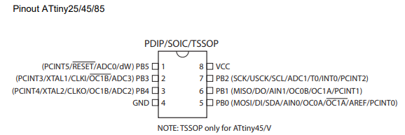

Nun zu meiner ersten Frage: Ich würde gern einen Schalter oder Taster (eher Taster) hier noch einbauen wollen um die Drehgeschwindigkeit 3stufig (bei jedem Druck eine Stufe höher und dann wieder von vorn) zu regeln einen Parameter hierfür gibt es schon im Code . Da aber der Motortreiber schon die Pins P1-P4 belegt und meiner Ansicht nach P5 Reset ist wäre hier nur noch P0 frei. Ist dieser dafür geeignet?
