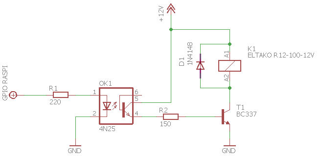

Guten Abend zusammen,
ich möchte mit einem GPIO einen 230V Verbraucher schalten. Schalten soll
ein Hutschienen-Relais (ELTAKO R12-100-12V).
http://www.reichelt.de/R12-100-12V/3/index.html?ACTION=3&LA=446&ARTICLE=182145
Meinen Schaltungsvorschlag habe ich beigefügt. Der GPIO (3,3V) steuert
einen Optokoppler mit 10mA an, der einen Transistor durchschaltet. Ich
vermute, dass ich den Basiswiderstand zu gering gewählt habe.
Gibt es Verbesserungsvorschläge für die Schaltung? Bin für jede Anregung
offen. Vielen Dank vorab!
Lg Steffen
Gast #4743152
Steffen schrieb:
> Ich vermute, dass ich den Basiswiderstand zu gering gewählt habe.
Hier kommt es vor allem auf den CTR des Optokopplers an.
Für einen 4N25 gibt Vishay einen CTR 50% (typ, Vce=10V, If=10mA)an.
http://www.vishay.com/docs/83725/4n25.pdf
Damit wäre der Basisstrom 5mA und ziemlich unabhängig von R2. Wird knapp
bei 160mA des Relais, dürfte aber noch funktionieren.
Problem:
Der minimal garantierte CTR ist nur 20%, bei der von Reichelt
angebotenen Version gar nur 6%, was keinesfalls ausreicht.
http://cdn-reichelt.de/documents/datenblatt/A500/4N25.pdf
Such dir einen Optokoppler mit minimalem CTR von 80-100% oder erhöhe If.

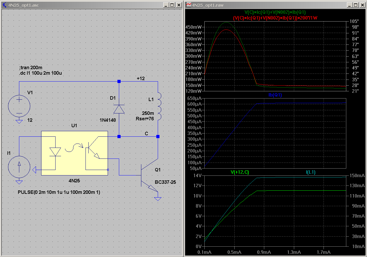

Gast #4743204
Du könntest auch eine Darlington-Schaltung bauen. Damit reichen ca. 2mA
(das LTspice-Modell ist beim CTR recht optimistisch).
Uce ist dabei ca. 1V, da der Transistor nicht in die Sättigung geht. Das
Relais hat damit kein Problem und auch der Transistor verträgt die
Verlustleistung.
#4743207
Steffen schrieb:
> Ich meine der Raspberry Pi will auch keine 10mA treiben. Das waren max
> 4mA oder so.
der GPIO BCM2835 soll 4 schaltbare Stufen haben von 2mA bis 16mA aber
keiner weiss welche Stufen wann eingeschaltet werden je nach Kernel oder
Programme, allen gemeinsam ist das für GPIO in Summe nicht mehr als 50mA
nach GND oder VCC fliessen dürfen, deswegen scheint erwiesenermaßen ein
einzelner Portstrom von 2-3 mA für bis zu 17 GPIO sicher, egal welcher
Porttreiber aktiv ist, 2mA pro Port ist sicher und alle zusammen auch
für die Powerleitungen des SoC.
Optokoppler mit bessere CTR (400%) wählen und eine Treiberstufe ULN2803
o.ä. für die Relais.
