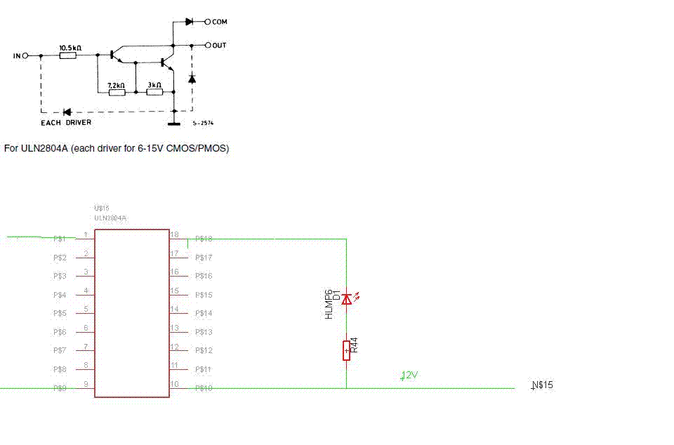

ULN2804 Invertierend?
Gast #3202112
Nö, da invertiert nix.
Schau in die Innenschaltung in deinem Bild, die beiden Transistoren sind
zu einer Darlingtonstufe zusammengeschaltet, um mehr Stromverstärkung zu
bekommen.
Beides sind NPN-Transistoren, wenn der erste an seiner Basis mit
High-Pegel am Eingang aufgesteuert wird, treibt er den zweiten, der
ebenfalls durchschaltet.
Die Last gehört zwischen positive Versorgung und den jeweiligen
Ansgangspin, dann wird sie mit High-Pegel am Eingang eingeschaltet.
Gast #3202121
Toff schrieb:
> Dann dreh die LED um un schalte das ganze gegen GND und nicht
> gegen +12V
Ganz so geht das nicht: Der Ausgang ist kein Push-Pull, sondern Open
Collector.
Man kann höchstens die LED zum Ausschalten mit dem Treiber
kurzschließen.
Das ist aber ungünstig, da dann bei nicht leuchtender LED der Größte
Strom durch den Vorwiderstand fließt...
Gast #3202123
Toff schrob:
>Dann dreh die LED um un schalte das ganze gegen GND und nicht gegen +12V
Das ist kein guter Rat.
@Freddy
Normalerweise leuchtet die LED, wenn am Eingang H-Pegel liegt. Überprüfe
noch einmal die Schaltung.
mfG Paul
Gast #3202181
Na ja, das Datenblatt, meines ist von ST, ist auch ein wenig
mißverständlich. Die Figure 2 (Pin Connections) zeigt da eigentlich ganz
normale Buffersymbole, so daß man irrtümlich auch meinen könnte, sie
hätten Push-Pull-Ausgänge.
Ein normal beschalteter Baustein als Beispiel befindet sich im
Datenblatt auch gar nicht. Zwar die Testschaltungen, aber die kann nicht
jeder richtig interpretieren. Man muß als Voraussetzung schon wissen,
was eine Open-Collector-Schaltung ist.
Aber ja, die Schaltung muß noch einmal überprüft werden. Notfalls im
Internet nach Schaltungen dazu suchen. Z.B. Relaistreiber, oder
LED-Anzeigenmultiplexer.
Gast #3202847
> Collector.
Selstverständlich. Ich revidiere hiermit meine obige vorschnelle
Aussage.
Und nein, der Baustein invertiert nicht. Wenn ein LOW-Signal am Eingang
angelegt wird, hat auch der Ausgang ein LOW-Signal. Sonst gäbe es ja
kein Potentialunterschied zu der 12V-Versorgung, der die LED leuchten
lässt.
Gast #3202934
> Open
>> Collector.
> Aussage.
> lässt.
Der invertiert schon.
