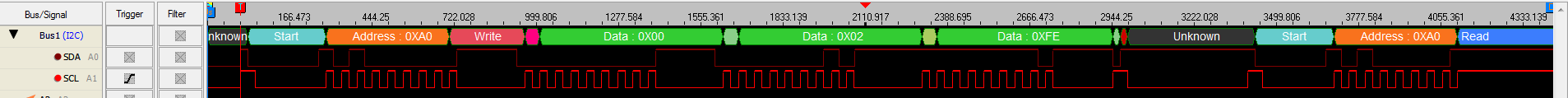

Guten Abend zusammen
Ich versuche derzeit ein M24M01 EEPROM zum laufen zu bringen...
Es hängt an einem mit 3.3V betriebenen Atmega324p mit 10MHZ AVR
Frequenz...
Hier das Datenblatt:
http://www.stm8circle.com/resources/Datasheets/M24M01-HR.pdf
So ca. Seite 16
Das problem ist, wenn ich etwas schreibe, und dannach lese, bekomme ich
nach dem senden der Adresse für den Random Read kein ACK mehr.
Lese ich jedoch ohne vorher geschrieben zu haben, so bekomme ich ein
ACK.
Anbei mal die Logicanalyzer Daten...
Ich habe zwischen den einzelnen Byteblöcken pausen gemacht, damit es
übersichtlicher wird.
Ich hoffe jemand sieht einen fehler und kann mir helfen :)
Danke schonmal
Hier noch meine Routinen:

Gast #2385347
>ACK.
Dann wirst du wohl warten müssen bis er mit dem schreiben
fertig ist. Solange der Schreibvorgang läuft liefert er kein ACK.
