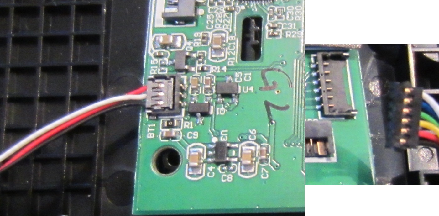

Nabend,
kennt jemand diese Art Steckverbinder, wenn ja zwei Fragen:
1.) Wie ist die Bezeichnung / Hersteller - was von JST würde ich vermuten 2.) Viel wichtiger, wie löst man die? Der sechspolige ging ab, aber der dreipolige nicht. Man muss sie scheinbar eher nach oben und nicht zur Seite raus lösen, aber den Arritierungsmechanismus durchblicke ich noch nicht so recht...
Ich muss auf der Platine eine micro USB Buchse wechseln, und an dem dreipoligen hängt ein interner Akku, der muss ab...
Danke Euch.

Passt, danke Hinz.
Wie löst man die?
KI:
Um einen Molex Pico-EZmate-Steckverbinder sicher zu lösen, dürfen Sie das Kabel auf keinen Fall horizontal nach hinten wegziehen. Das System ist für ein vertikales Stecken und Trennen (Top-Entry) ausgelegt. Ein falscher Zugwinkel zerstört sofort die empfindlichen Kontakte oder reißt die Buchse von der Platine.

Dazu hättest du nicht K.I. fragen müssen.
Kräftig daran ziehen hätte gereicht. ☺

NEIN!
1.) Hinz hat auf das LINKE Video bei 0:43 verwiesen
Beitrag "Re: Was ist das für ein Steckverbinder SMD"
2.) Das rechte zeigt nicht exakt die Ausführung, die Variante wird gekippt um sie zu lösen indem man Kopfseitig hebelt - die hier vorhandene (siehe meine Bilder)
https://www.mikrocontroller.net/attachment/703311/TastaurSteckverbinder.jpg
muss im rechten Winkel zum Kabel nach oben "geholt" werden...
