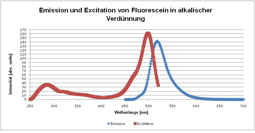

Ich habe Zuhause ein LED-Strip mit blauen LEDs. Wenn ich mein Zimmer
abdunkle und die LEDs anschalte fluoreszieren meine Textmarker,
bestimmte Kugelschreiber, und anderes.

Liegt ein teil des Lichts der LEDs im UV-Bereich, oder reagieren die
Stoffe einfach schon bei sehr blauem Licht?

Letzteres dürfte der Fall sein. LEDs sind recht schmalbandig; Du kannst
Dir ja mal das Spektrum im Datenblatt ansehen.
Allerdings gibt es auch UV-LEDs, die im nahen UV-Bereich arbeiten.
Schau dir mal ein typisches LED Spektrum an.
400-500 nm Peak irgendwo bei 450nm.
Die Farbstoffe dürften da schon fluoreszieren. AFAIR sollen die Marker
bei 380 nm ihren Peak haben. Das obere Ende reicht dann deutlich ins
Spektrum der blauen LED.

Ich denke ich kann die Frage jetzt auch selbst beantworten.
Ich habe ein Experiment mit Chininhaltiger Limonade gemacht. Diese
fluoresziert bei einer UV-LED sehr deutlich, bei den blauen LED, konnte
man garkeine Fluoreszenz bemerken.

Und die Leistung des grünen Strahles ist nur ein paar dB geringer, als
die Gesamtleitung, also inklusive der IR-Strahlung.
@pasewalker:
Die Wellenlänger des Lichtes ist nicht auf Energien unter e*U begrenzt.
Es ist sogar so, dass bei den meisten (Ausnahmen sind vor allem moderne
hocheffiziente LEDs) LEDs die Spannung noch etwas niedriger ist als die
Energie der mittleren Wellenlänge. So leuchten viele rote LEDs schon bei
etwa 1,5 V - die Quantennergie von 1,5 eV gehört aber zu 820 nm, das ist
im nicht sichtbaren IR Bereich.
Dazu kommen dann noch Ausläufer zu kürzerer Wellenlänge, die z.B. dafür
sorgen das man die 850 nm LEDs ggf. noch rot glimmen sehen kann.
U. B. schrieb:> Die max. Energie E, die jedes abgestrahlte Photon (Lichtteilchen) haben> kann, ist>> E = e*U ( e= Elementarladung, U= "ideale" Betriebsspannung ).
Na und ich dachte immer, die Energie eines Lichtquants bemisst sich nach
dessen Wellenlänge bzw. Frequenz:
