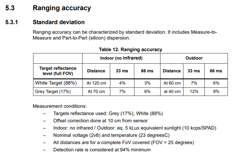

gibt ja die üblichen verdächtigen VL53L0X oder VL6180X, die teilweise eine Genauigkeit von 1mm angeben. Stimmt das?

es gibt ja die üblichen verdächtigen VL53L0X oder VL6180X, die teilweise eine Genauigkeit von 1mm angeben. Stimmt das?
Das Datenblatt gibt diese Genauigkeit selbst unter Laborbedingungen nicht her. Da sind bei einem Messabstand bis 1,2m immerhin gut +-3cm Abweichung drin...
Funktioniert das mit der Stahlachse oder ist diese zu reflektierend? Muss ich da etwas drum wickeln?
Probiers aus. Ein Tipp: es gibt auch mattes Lackspray.
