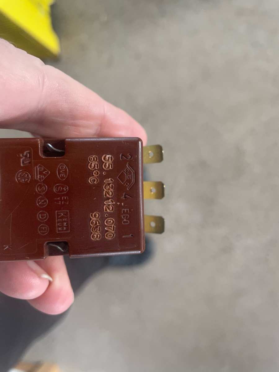

Hallo, Ich möchte, das beim Einschalten von Warmwasser meiner Kombitherme ( mit einem am Wärmetauscher befestigten PT 1000? )den Pt1000 des Pufferspeichers auf den Pt1000 im Heizgerät umschalten. Also: Wenn der Wärmetauscher warm wird, soll die Umschaltung stattfinden. Sinnvoll wäre sicherlich für diesen Sensor eine Einstellmöglichkeiten der Temp. Um den Umschaltpunkt definieren zu könne, vergleichbar mit einem Thermostat für eine Fußbodenheizung. Bisher machen wir das Umschalten bei Warmwasserbezug manuell. Automatisch wäre sehr schön und hilfreich. Kann mir als absoluter Laie jemand hier helfen und gegebenenfalls gegen Bezahlung natürlich eine Schaltung bauen?

Das Zurückschalten würde das Umschaltventil bestimmen. Wenn man da nicht dran kommt wäre das nächst einfachste ein Umschaltendes Thermostat an den Tauscher zu legen. z.B. das: https://ego-shop.net/hp4096/Regler-1-polig-30-85-C-mit-Umschaltkontakt-55-13212-070.htm Das würde dann bei (einstellbaren) 40° Umschalten und bei ca 37° wieder zurück. Jedoch mit ein paar Sekunden Verzögerung. Beim Duschen egal, bei einer Tasse evt störend.

Nein das ist ein rein mechanischer Umschalter. Den ist egal ob da 0.1 oder 250 Volt liegen. Die Hysterese kann bei dieser Bauart meist nicht eingestellt werden. Da fallen mir welche aus den Kühlbereich ein (extrem Kühlschrank bis 30K) Oder welche mit Skala, so wie dieser: https://store.danfoss.com/de/de/Sensing-Solutions/Schalter/Temperaturschalter/Thermostat%2C-KP77/p/060L112166 In dieser Art gibt es auch welche mit weniger Fühlervolumen (Quasi nur das Kapillarrohr), die können noch mehr als 10K Hysterese. Die Verdrahtung wie bei dem Schalter nur das der dann im Thermostat sitzt. Weiter unter auf der verlinkten Seite gibts ein Datenblatt, dort ist ein Schaltplan auf Seite 3. Pin 1 (Line) wäre die Regelung und Pin 2 und 4 je ein Pt1000. (Die je 2. Leitungen bleiben zusammen) Die 16A Sicherung ist in dem Fall nicht nötig ;-)

Hallo, habe den Regler gerade bekommen: Frage: Er hat drei Anschlüsse: 2 / 4/ 1 Eine Litze der zwei Sensoren von Puffer und Heizung werden verdrillt und laufen zur Heizungssteuerung. Bleiben die jeweils 2. Litzen der Sensoren. Wo sollen die am Regler angeschlossen werden? Herzlichen Dank Anhang: Foto Rückseite Schalter
