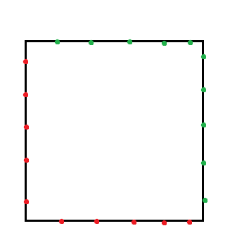

Ich habe einen 5x5 RGB Led Tisch gebaut, mit  WS2812B RGB Leds.
Dieser funktioniert soweit so gut.
Jetzt möchte ich aber wenn ich etwas auf den Tisch stelle an der stelle
auch die LED leuchtet.
Gibt es IR Dioden und Transistor kombinationen die auf eine entfernung
von 0,5-1m gut funktionieren ohne ein Modulation drauf legen zu müssen?
Ich möchte ein IR Dioden und Transistor Array machen für die Postions
erkennung (siehe bild).
Welche IR Dioden + Transistor kombie wäre dafür geeignet?

Also ohne die Sendediode zu modulieren wirst Du am Empfänger schlecht
zwischen Umgebungsleiuchten und Sendediode unterscheiden können und es
wird stark Tageslichtabhängig sein.
Ich würde die Sendedioden mit einem Burst modulieren und als Emfpänger
einfache, integreirte Bausteine für IR-Fernbedienungen nehmen.
Habe ich schon öfter als Lichtschranke zweckentfremdet. Wichtig ist
aber, das DU einen Burst nimmst und kein Dauersignal, da schaltet dann
die Intelligenz in den Empfängern  nach einiger Zeit den Ausgang wieder
ab. ABer das macht ja schon das Prinzip an sich, mit mehreren
Sendern/Empfängern, notwendig.

Wenn ich das über RC5 mache da sind die empfänger dann relativ teuer.
Ich wollte so wenig wie möglich kabel aufwand haben.
Ich will es damit probieren.
http://www.dx.com/p/4-channel-infrared-tracking-sensor-module-for-smart-car-blue-black-213666#.U2eE6vl_uqE
Steht drin bis 60cm, wenn ich die sender diode auf die eine und die
empfänger auf die andre machen sollte es doch auf 1m ausbaubar sein
oder?
