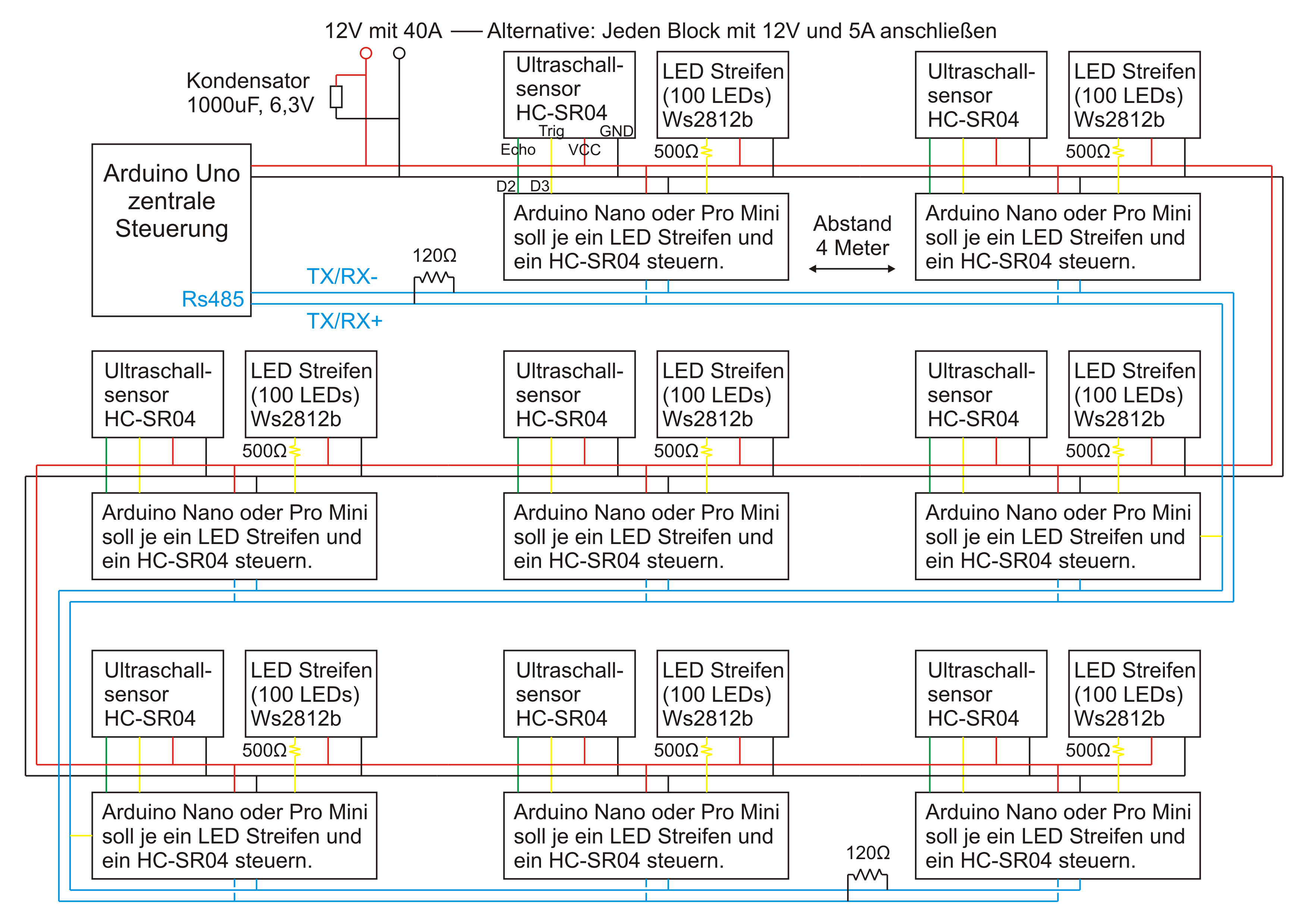

meine Hoffnung ist, hier ein paar Leute für mein Projekt begeistern zu
können, die mir Tipps geben, worauf ich noch achten muss oder auch sagen
was ich evtl. komplett falsch angegangen bin, damit ich mit der Zeit
mein Projekt umsetzen kann. Bin ein Laie auf dem Gebiet, ich bitte um
Rücksicht. Vielen Dank dafür und für die Hilfe.
Es soll acht Säulen geben, die im Kreis stehen und jeweils ca. 4 Meter
auseinander stehen. Jede Säule hat eine LED-Einheit (WS2812b) und ein
Ultraschallsensor (HC-SR04), den ich als Buzzer zweckentfremden möchte.
Jede Säule wollte ich mit einem Arduino Pro Mini steuern. Das
Hauptprogramm soll auf einem Arduino Uno laufen und alle acht Säulen
steuern.
Das Spiel: Zu Beginn leuchten zwei Säulen, eine rot die andere grün.
Zwei Spieler treten gegeneinander an und versuchen jeweils ihre Farbe am
schnellsten auszuschlagen. Beim berühren einer Säule von oben, wird vom
Ultraschallsensor eine Distanz kleiner 5cm gemessen, daraufhin geht
diese Säule aus und eine andere beliebige Säule geht in der Farbe an.
Wer als erstes zwanzig Mal das Licht ausgeschlagen hat, gewinnt das
Spiel.
Zur besseren Übersicht habe ich einen Plan angehängt. Die Anzahl der
LEDs könnte ich auch reduzieren, mit der jetzigen Anzahl wäre es aber
möglich auch Zahlen und Buchstaben anzeigen zu lassen.
Meine beiden Hauptfragen sind:
1. Ist eine Stromversorgung über acht kleine Netzteile sinnvoller?
2. Ist die Datenübertragung über RS485 so überhaupt möglich? Von der
Steuerung bis zur letzen Säule sind es immerhin 30 Meter oder 15 Meter
wenn die Steuerung in die Mitte kommt.
Mit freundlichen Grüßen
Nils

Zu Deiner Netzteilfrage, ja ich würde auch pro Säule ein Netzteil
vorsehen. Ein gemeinsames Netzteil müsste mit entsprechender Leistung
und entsprechenden Kabel versehen werden.
Über Deine Rs485 würde ich nochmals nachdenken. Teste mal in der Säule
einen NodeMCU. Hat mehre Vorteile. Verbindung über WLAN. Die
Steuereinheit kuönnte ein PC mit entsprechender Oberfläche sein.

RS485 ist von der Buslänge und der Anzahl der Teilnehmer noch lange
nicht ausgelastet. Das Problem ist eher das Protokoll und die
Arbitrierung. Da must Du vermutlich was eigenes entwerfen. Dein Master
sollte die beiden leuchtenden Säulen abwechselnd abfragen, damit nicht
beide gleichzeitig versuchen zu senden.
Ich habe mal ein Buzzer-Spiel für 8 Spieler aufgebaut und war dann
entsetzt, wie hoch die Kosten werden, wenn man viele Beträge mit 8
multiplizieren muss.
Völliger Overkill für die notwendige Funktion. "Die Anzahl der
möglich auch Zahlen und Buchstaben anzeigen zu lassen." Richtig, enie
masslos überzogene Anzahl von LEDs wenn die Aufgabe nur ROT oder GRÜN
leuchten lassen soll.
Es reicht der simpelste uC den du kriegen kannst, einer davon, notfalls
geht es auch ohne uC, und ein Netzteil.
Wenn man in den Säulen keine empfindlichen WS2812 versteckt, deren
Helligkeit ein Witz ist, deren TTL Steuersignale nicht wirklich für 30m
tagen, sondern einfach 1 rote und 1 grüne LED ausreichender Lichtstärke,
dann reduziert sich das Problem auf 8 Leitungen für Taster und 16
Leitungen für LEDs die allesamt störunempfindlich mit höherer Spannung
gefahren werden können z.B. 24V. Ein simpelster uC der PIC16F84 Klasse
langweilt sich zu Tode während die Leute hin- und herrennen, und treibt
die LEDs mit entsprechenden Leistungstreibern (Schieberegister falls die
Anzahl der Pins am uC nicht reicht).
Intellektuell anspruchsvoll wäre lediglich eine Lösung ganz ohne uC, ein
Taktgeber und Zähler würde ständig die 6 nicht-verwendeten Säulen als
"nächste" durchzählen, 2 weitere Zähler würden von 20 an rückwärts
zählen, getriggert jedesmal wenn ein US-Taster betätigt wird verteilt
nach der aktuellen Farbe der Säule, und es wird sofort auf die vom
aktullen nicht-verwendet-Zähler umgeschaltet.
