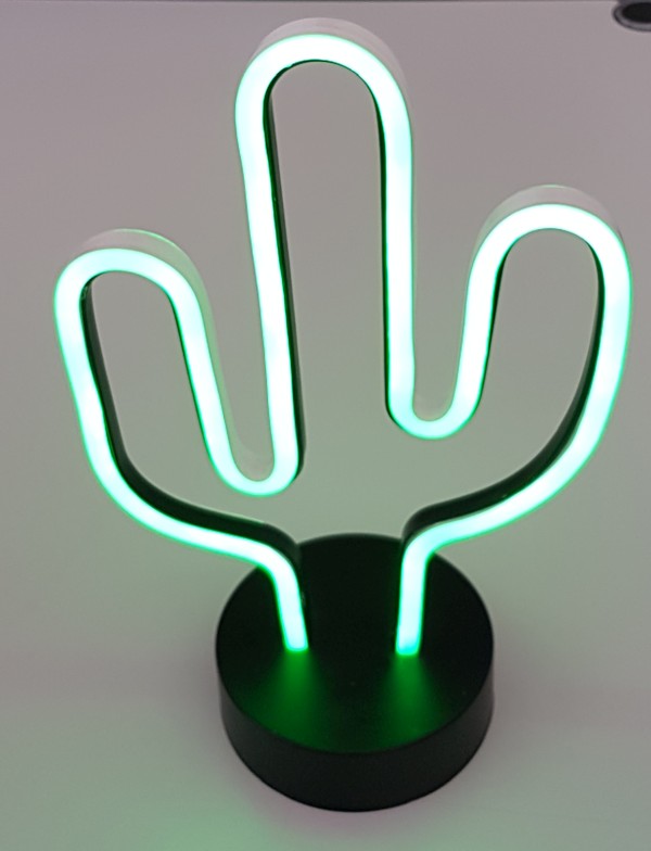

es gab neulich beim Albrecht diesen Leuchtkaktus. Das sieht schon ganz
nett aus, aber natürlich würde eine gepimpte Version mit WS2812
wesentlich mehr hermachen.
Alles machbar, nur finde ich nirgends dieses flexible Diffusorband, was
auf das Metallband aufgeklebt wurde und innen eingekerbt ist (für die
LEDs).
Hat jemand eine Idee, woher man das beziehen könnte oder was man
alternativ nehmen könnte?

Hallo Oliver,
das flexible und eingekerbte Bang kenne ich nicht, aber vielleicht geht
Scheinwerferfolie, z.B. Rosco Supergel. Frost #100 ist ein farbloser
Diffusor, Frost Light #101 etwas schwächer, Hamburg Frost #114
"feinperliger". Das Material gibt es als Bögen, die Herausforderung wäre
wohl es mit dem Metall zu verbinden. Es dürfte leichter sein, wenn die
Front gebogen sein darf.

an Folie habe ich auch schon gedacht, aber der Neon-Effekt kommt halt
durch das Leuchten des Diffusors zwischen dem Metallband und dem weißen
Band auf der Oberseite zustande.
Der Diffusor fühlt sich ein wenig nach Silikon oder Weich-PVC an.
