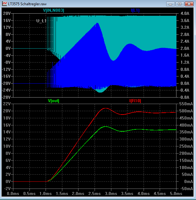

LT3575, erster Versuch, was haltet ihr davon?
Gast #2587331
ich wollte mal in die Welt der Schaltregler einsteigen.
Dazu hab ich mal mit LT Spice einen LT3575 simuliert, der mir aus 15V
bei einem halben Ampere 15V und bei so gut wie keiner Leistung 18V
macht.
Das Verhalten find ich zwar eher unschön, aber was haltet ihr denn sonst
so von meiner Beschaltung?
Als Trafo hab ich den von Wuerth Elektronik mit einem Verhältnis von 2:1
und 37µH genommen.
Gibts da Probleme, weil ich ja mit bis zu 18V unterwegs bin?
15V brauch ich definitiv aber.

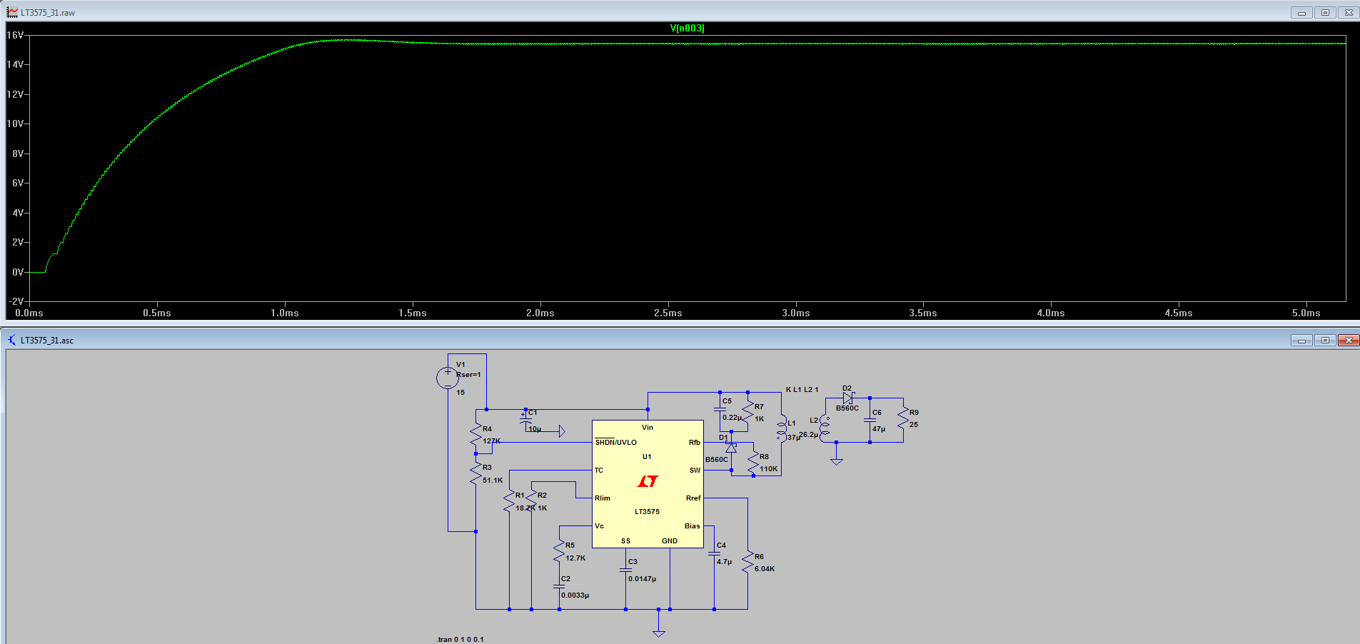

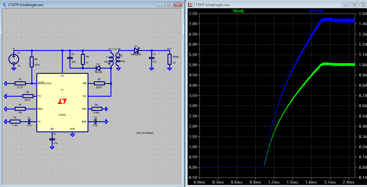

#2587519
wäre günstig die Schaltung als ASC-Datei hochzuladen, da kann man sich
diese direkt in LTSpice vornehmen.
Was beim ersten Blick auffällt: 1 Ohm seriell bei V1 ist ungewöhnlich
viel, würde mal max. 50mOhm nehmen
Trafo: 37µ:26,2µH ist ein Verhältnis von SQR(37µH:26,2µH) = 1;188
Merke: Das Windungszahlverhältnis bei LTSpice ist immer  Wurzel aus
L1:L2
Für 1:2 z.B. 4mH : 16mH 16/4=4 Wurzel aus 4=2
mehr habe ich beim ersten Überflug nicht gesehen.
