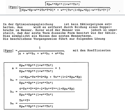

Hallo, ich habe folgendes Problem
Kann mir bitte einer vernünftig und verständlich schreiben, wie man hier
auf a, b2, b4 und b6 kommt?
Der Text bringt mir nichts, da die Theorie im Unterricht fürn Arsch war
und nicht verständlich
Danke im voraus

Ok. War evtl. von mir nicht genau genug beschrieben.
Alles innerhalb der Wurzel vom Nenner Ausmultiplizieren und nach w^0 w^2
w^4 w^6 sortieren.
Der Nenner der Koeffizenten (a,b,...) entspricht dem Zähler der
Ausgangsfunktion. (Wurde nur in die Wurzel rein gezogen.)
