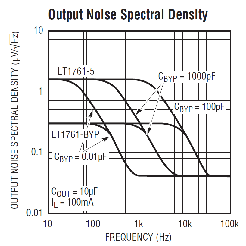

Hi, ich hoffe ihr könnt mir beim Verständnis weiterhelfen. Wie liest man
den RMS-Wert des Rauschens im Diagramm der Ausgangsrauschleistungsdichte
richtig ab?
Beispiel: Im Datenblatt des LT1761 ist für die Bandbreite 10Hz - 100kHz
ein Wert von typ. 20µVrms angegeben (COUT = 10μF, CBYP = 0.01μF, ILOAD
= 100mA)
Wie kann ich diesen Wert jetzt im angehängten Diagramm nachvollziehen?
So wie ich das bisher verstanden habe schaue ich bei einer Bandbreite
von 9,99kHz und finde dort einen Wert von ~40nV/rtHz. Multipliziere ich
diesen Wert mit der Wurzel aus der Bandbreite sqrt(9,99kHz), dann komme
ich auf einen Wert von 12,65µV. Wie passt das jetzt mit den typ. 20µVrms
zusammen?

#3297085
>Danke, kannst du das vielleicht noch etwas ausführlicher kommentieren?
>Warum zwei Bänder, warum gerade 400Hz?
Weil, wie Helmut schon schrieb, du über das ganze Band zwischen 10Hz und
100kHz integrieren mußt. Wenn du jetzt keine Funktion der Rauschdichte
hast, kannst du das auch annähern, in dem du abschnittweise konstante
Werte annimmst und über alle Abschnitte geometrisch summierst. Für den
LT1761-BYP hätte ich das jetzt von 10Hz bis 400Hz gemacht und von 400Hz
bis 100kHz.
Beim LT1761-5 würde ich das stückeln in 10...50Hz, 50...100Hz,
100...200Hz, 200Hz...1kHz und 1...100kHz. In diesen Intervallen nimmst
du immer einen geeigneten Mittewlwert. Das liefert schnell einen
brauchbaren Schätzwert, bei mir 19,3µVeff. Diese Betrachtungsweise
liefert dir auch schnell einen Überblick, in welchem Frequenzbereich das
meiste Rauschen entsteht und wo sich eine zusätzliche Filterung
besonders lohnt.
