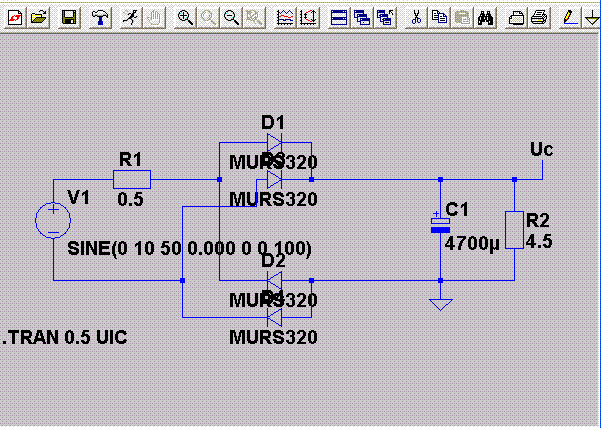

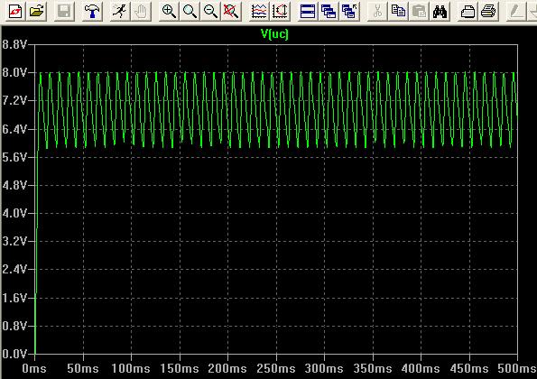

> Man setzt dann nur zw. Gleichrichter und Elko einen (niederohmigen) > Widerstand. Dieser begrenzt den Spitzenstrom über den Gleichrichter. Dann kann man sich auch den teureren Ringkentransformator sparen; einfache Trafos haben den Widerstand schon eingebaut ... > Die nachfolgende Schaltung profitiert dann vom geringeren Ripple auf der > Roh-DC Spannung. Und die erhaltene Gleichspannung ist niedriger. Simulation mit AC 10V Amplitude, Reihenwiderstand R1 = 0,1 Ohm bzw. 0,5 Ohm, Brückengleichrichter, 4,7 mF und Last 4,5 Ohm ergibt die angehängten Bilder.
Tipp für Spice: Spannungsquellen kann man einen Serienwiderstand intern hinzufügen (Rser) Tipp für Spice: Mit .step kann man Paramater in Schritten durchlaufen
