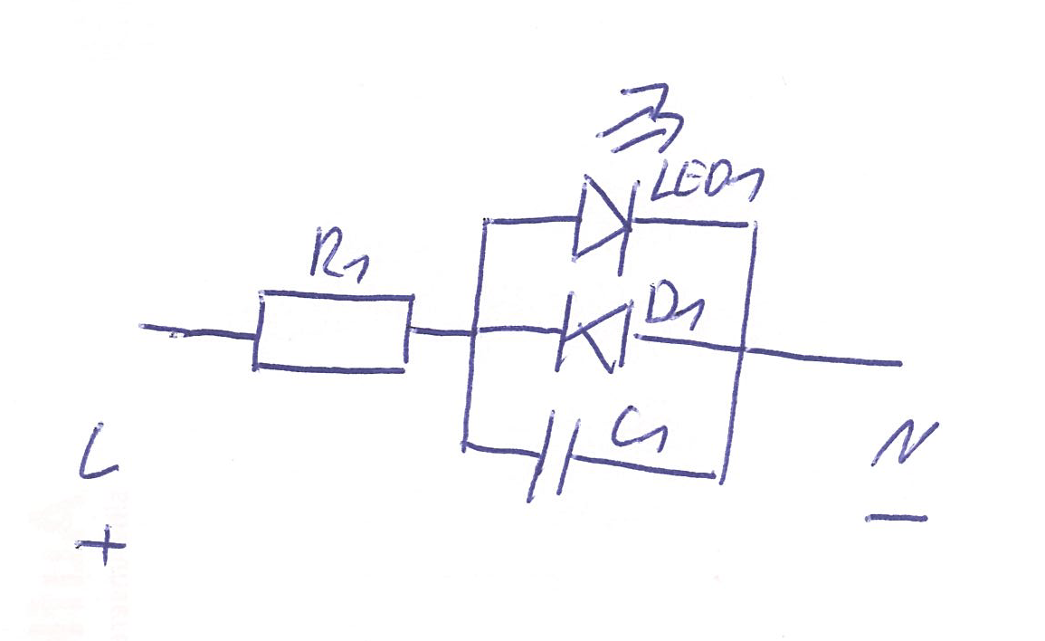

ich möchte eine LED mit einer Schaltung an 24V Gleichspannung und 230V
Wechselspannung betreiben können.
Die Schaltung im Anhang sollte das doch bewerkstelligen können.
Der Widerstand R1 wird für die 24V Gleichspannung ausgelegt und der
Kondensator C1 sorgt bei den 230V Wechselspannung für die verringerung
des Stroms durch die LED.
Allerdings wird der dann meines Erachtens relativ groß. Gibt es noch
eine Lösung, wo der Kondensator relativ klein ist (Bauform)?
Gruß Jens

Hi
Die Schaltung wird Dir die LEDs im 50Hz-Takt töten - musst also einen
Sockel vorsehen und mit isolierten Handschuhen schon Mal das schnelle
Wechseln trainieren.
Heißt: ne, Das klappt So nicht.
Dann Mal etwas Theorie:
Die 230V sind AC, könnte man mit einem Kondensator oder einer Drossen
'einbremsen', da beide Bauteile einen frequenzabhängigen Widerstand
haben.
Da der Kondensator DC sperrt, bleibt nur eine Drossel als AC-Bremse -
bei DC bremst Diese zwar auch, aber nur die ersten paar Millisekunden.
Ein Problem könnte das Abschalten bei DC-Versorgung sein, da die Drossel
den gerade so schön aufgebauten Strom aufrecht erhalten will (wobei
durch den DC-Vorwiderstand ja schon auf moderatem Wert 'eingebremst') -
käme auf einen Versuch an, ob man die Induktionsspitze 'weg skillen'
muß.
Andere Idee:
Brückengleichrichter, im DC-Pfad eine KSQ, Die mit 325V DC klar kommt
(230V AC x Wurzel(2)=325,...VDC gleichgerichtet).
ACHTUNG:
Die 12VDC Schaltung (bzw. dann eher die konstant-Strom-Schaltung) führt
dann Netzspannung und beißt an allen Ecken und Kanten!!
