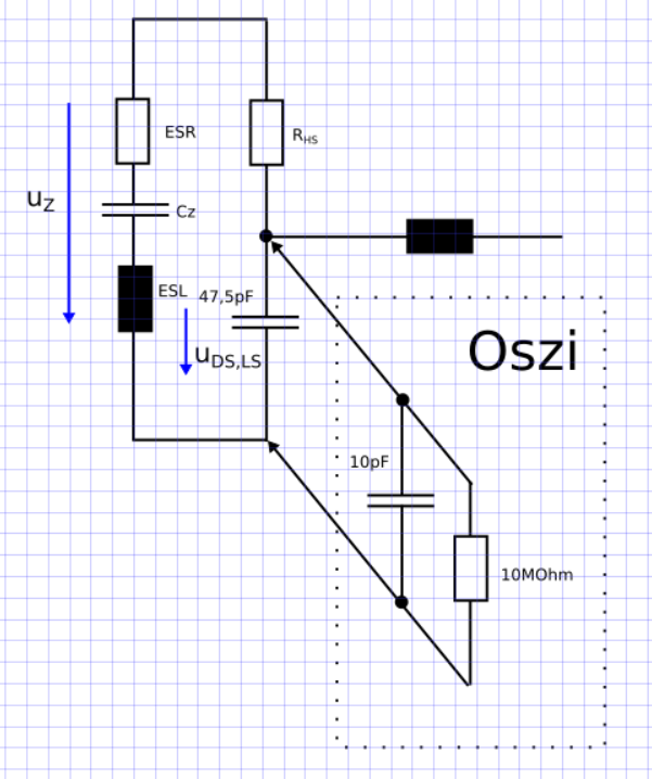

Hallo Zusammen,
ich habe eine Frage zur Messung der Anstiegszeit mit dem Oszilloskop von
schnellen Schaltvorgängen, wie sie bei GaN FETs vorkommen (einstelliger
ns Bereich) (bei 400V).
In der Literatur heißt es, das mit jedem "Messglied" (Tastkopf, Oszi),
innerhalb der Messtrecke hin zu Oszi, ein zusätzliche Last hinzukommt,
was unweigerlich bei der Vermessung von schnellen Schaltvorgängen zu
einer Beeinflussung (Verlangsamung) des Schaltvorgangs führt.
Die Formel dazu lautet:
t_mess=Wurzel(t_real^2+t_Tastk^2+t_Oszi^2)
t_mess: die von Anstiegszeit 10% - 90% des Endwertes
t_real: Anstiegszeit, wenn der Tastkopf nicht mit dem Messpunkt
kontaktiert wird
t_Task=0,35/Bandbreite_TK ; Anstiegszeit des Tastkopfes
t_Oszi=0,35/Bandbreite_TK ; Anstiegszeit des Oszis
Bei einem Oszi mit 500MHz Bandbreite sowie einem Tastkopf mit 500MHz
Bandbreíte und t_real =2ns ergäbe sich für t_mess bereits 1,74ns - also
ein 15%iger Fehler!
Jetzt meine eigentliche Frage:
Die Anstiegszeiten die beim Oszi und beim Tastkopf in den Datenblättern
angegeben sind, gelten die für einen 50 Ohm Quellenwiderstand?
In der Formel für die Anstiegszeit steckt ja nichts anderes als das:
t=0,35/Bandbreite=2,2*tau=2,2*R*C
Wobei das R von der Quelle stammt.
Das würde doch bedeuten, dass wenn ich eine Quelle mit sehr geringem R
vermesse, dass die Beeinflussung durch Oszi und Tastkopf
vernachlässigbar wird - korrekt?
Als Beispiel habe ich mal in den Anhang ein vereinfachtes ESB für den
Ausschaltvorgang des HS FET für einen Brückenzweig / Halbbrücke
gezeichnet (Kommutierungsschleife beim Tiefsetzsteller).
Die Quelle ist mein Zwischenkreis (ESB aus ESR ESL und C). Das ESB soll
für den Zeitpunkt des Millerplateaus gelten. D.h. während der
Spannungsflanke wird ja der aktive Bereich Durchlaufen und Rhs
entspricht einem von Ugd spannungsabhängigen Widerstand - zunächst ist
Rhs gleich dem Rdson und wird dann am Ende des Millerplateaus zu
R=UZ/IL=400V/10A= 40Ohm.
Das R der Quelle ist somit ESR + Rhs und lädt Cdsls und CTastk.
Also nochmal meine Fragen:
1.) Gilt die Risetime von TK und Oszi für einen 50Ohm Quellenwiderstand?
2.) Ist der Einfluss von TK und Oszi aufgrund des niedrigen
Quellenwiderstandes vernachlässigbar, sodass gesagt werden kann, dass
t_meas ist ca. t_real?
Was sagt ihr dazu?
Danke schonmal vorab und bis später
Ciao
Christian
Ich glaube hier werden ein paar Dinge vermischt.
Zum einen stimmt es natürlich, dass die Messung die Quelle belastet und
damit die Anstiegszeit verändert. Bei niederohmigen Quellen (dazu zähle
ich auch die 50R) ist das in den meisten Fällen egal.
Zum anderen haben Tastkopf und Scope eine endliche Bandbreite. Das
heißt, dass was Du da am Scope angezeigt bekommst hat eine geringere
Anstiegszeit als das reale Signal. Und zwar auch dann, wenn es sich
überhaupt nicht durch die Last der Messung ändern würde. Deine Formel
beschreibt genau das. Die geometrische Addition der realen Anstiegszeit
(so wie sie tatsächlich an der Spitze des Tastkopfes ist) mit der
Anstiegszeit vom Tastkopf und vom Scope liefert Dir die Anzeige auf dem
Scope.
Zu Deinen Fragen:
1.) Die Anstiegszeit bezieht sich auf die tatsächliche Anstiegszeit am
Eingang des Tastkopfes. Damit ist diese unabhängig von der
Ausgangsimpedanz. (Bei hoher Ausgangsimpedanz ist die reale Anstiegszeit
also entsprechend größer)
2.) t_meas ist nur dann ungefähr t_real, wenn die Anstiegszeit von Scope
und Tastkopf bei der geometrischen Addition vernachlässigbar sind. Das
hat zunächst nichts mit dem Quellenwiderstand zu tun.
Du kannst halt mit einem 50MHz Scope keine Signale im GHz Bereich
messen, selbst wenn du eine Quelle hättest die 0R Ausgangsimpedanz hat.
Die Anstiegszeit des Scopes kommt durch seinen Messverstärker zustande,
der eine endliche Bandbreite hat. bei 100MHz Bandbreite z.B. 3,5nS
