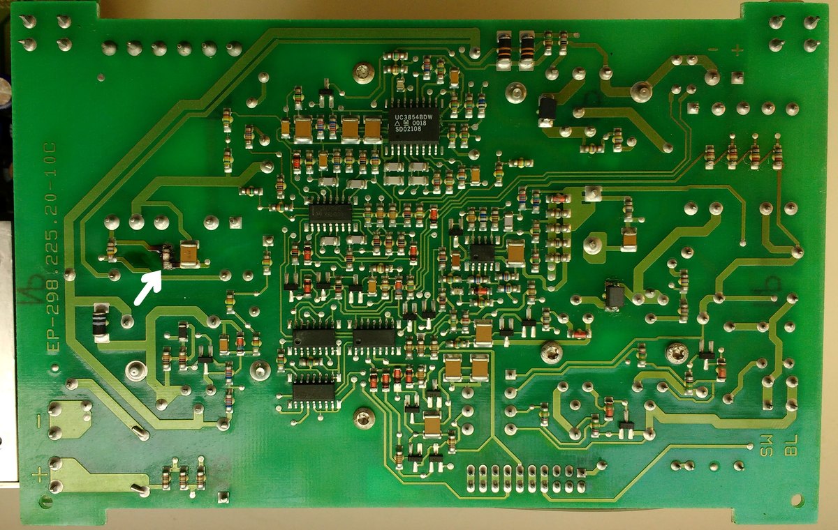

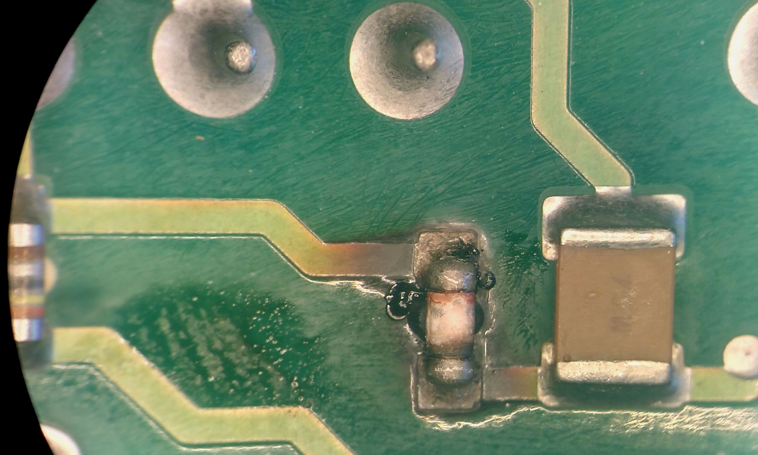

ich habe hier einen R&S FSP Speki. Der hat beim Messen plötzlich
Rauchzeichen von sich gegeben und gestunken, ist aber fröhlich weiter
gelaufen. Es hat sich dann heraus gestellt, dass es im Netzteil irgend
einen Widerstand verbrannt hat, der vmtl. an einem Snubber hängt.
Im Anhang mal Bilder.
Von R&S gibt es keine Unterlagen zu dem Netzteil.
Hat jemand einen FSP (oder vergleichbar) und könnte im Netzteil mal
nachschauen, was da verbaut ist? (Man kann ins Netzteil schauen, ohne
die Kalibrationskleber zerstören zu müssen, da das Netzteil nach dem
Lösen einiger Schrauben aus seinem Steckplatz raus gezogen werden kann.)

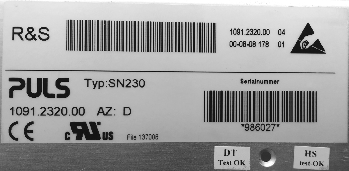

Gast #5036431
Such mal nach einem weissen Aufklebe-Streifen auf dem Netzteil
(Barcode mit diversen Nummern, 4.5mm x 55 mm)
Muss eine Nummer xxxx.xxxx.xx und noch etwas mehr drauf stehen.
Vielleicht kann ich was machen.

> Leider nicht (keine Details ....)
> Versuche direkt von der Firma Puls Infos zu bekommen.
> Sind auch in München ansässig und sind - zumindest zur
> Firma R&S - freundlich gestimmt.
> http://www.pulspower.com/de/home/

OP #5036652
Georg A. schrieb:
> Muss ich mir da jetzt Sorgen machen, dass auf der Unterseite nichts nach
> einer irgendwie gearteten Trennung von Primär- und Sekundärseite
> aussieht? ;)
noe, es sind insgesamt 3 leiterplatten, welche über gewinkelte
Stiftleisten zusammengelötet sind. Recht interessanter Aufbau, sehr
aufwendig gemacht.
Gast #5036653
> aussieht?
Auf dieser Platine wird nur Niederspannung gehandelt
(erkennbar / schätzbar an den +- Zeichen links unten).
Die Trennung von Netz- und Sekundärspannung findet woanders statt.
#5036869
Nuja, der UC3854 ist normalerweise eine PFC. Wenn das Ding jetzt nicht
total zweckentfremdet benutzt wird, könnte +- auch +-400V heissen ;)
Dann ist es ja gut :)

Du kannst auch einen neuen Snubber berechnen. Die Klingelfrequenz an der
steigenden Flanke messen und den Kondensator so auslegen, dass diese
sich halbiert.
Aus hinzugefügter Kapazität und alter und neuer Klingelfrequenz lässt
sich die effektive Induktivität des Schwingkreises berechnen, und R ist
dann Wurzel (L/C).

The power supply of my FSP7 suddenly stopped to work. Looking for
documentation about the power supply I have fond this post. Since the
power supply is disassembled I can solve the issue of snubber resistor:
the value is 3.5ohm.
