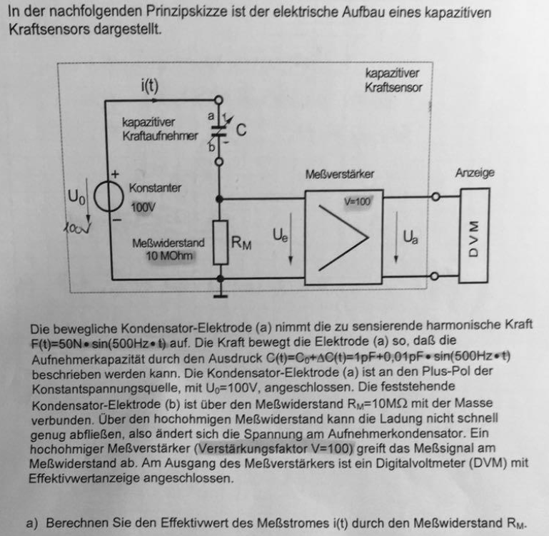

ich hätte mal eine Frage zu einem Kondensator der einer Kraftmessung
dient.
Der Aufbau sieht einen Spannungsteiler mit R1 -> C(t)= 1pF + 0.01pF *
sin(500Hz * t) und R2 = 10 MOhm vor. Nun ist der Kondensator in seinem
Plattenabstand veränderlich und wird durch die einwirkende Kraft mit der
oben genannten Formel bewegt. Die Frage wäre nun, wie ich auf den
Effektiv-Strom durch den Widerstand R2 komme. An diesem soll die
Spannung dann mit einem Verstärker abgegriffen werden und an einem
Voltmeter angezeigt werden.

Hi Jacko,
danke für die Meldung. Es geht weniger um das Messtechnische, als wie um
den Rechengang. Kann man die Kapazität irgendwie approximieren und als
Mischgröße darstellen. Also wie bei dem Effektivwert einer Spannung
welche einen Offset hat? Da wäre der Ansatz ja dann die Wurzel des
quadratischen Gleichanteils + der quadratische Wechselanteil.
Stehe da irgendwie grad auf dem Schaluch und glaube es sollte sehr
einfach zu lösen sein.

Klingt alles sehr rätselhaft, scan doch mal lieber die
Hausaufgabe...
Über die 10 MOhm wird schon etwas fließen, um die Ladung bei
der sich ändernden Kapazität von +/-0,01 pF auszugleichen.
Aber wenn du im Einschaltmoment nicht die Aufladung der 1 pF
(falls das dein "Gleichanteil" sein soll) beobachtet hast,
wirst du das später nicht mehr herausbekommen.
Oder WAS willst du nun messen / erfassen?
