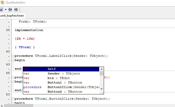

Thomas M. schrieb:> Visual Studio, Delphi, Lazarus Pascal können das perfekt

Oliver S. schrieb:> Thomas M. schrieb:>> Visual Studio, Delphi, Lazarus Pascal können das perfekt>> Keine IDE kann das, was der TO will: Etwas vorschlagen, von dem er gar> nicht weiß, wie es heißt.>> Oliver
Aber zumindest VSCode kann etwas vorschlagen von dem man nur so ungefähr
weiß wie es heißt. Das ist extrem praktisch.
