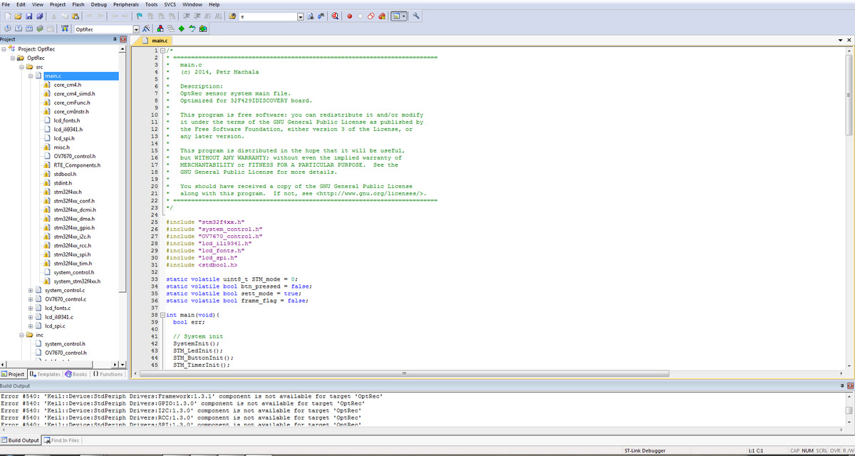

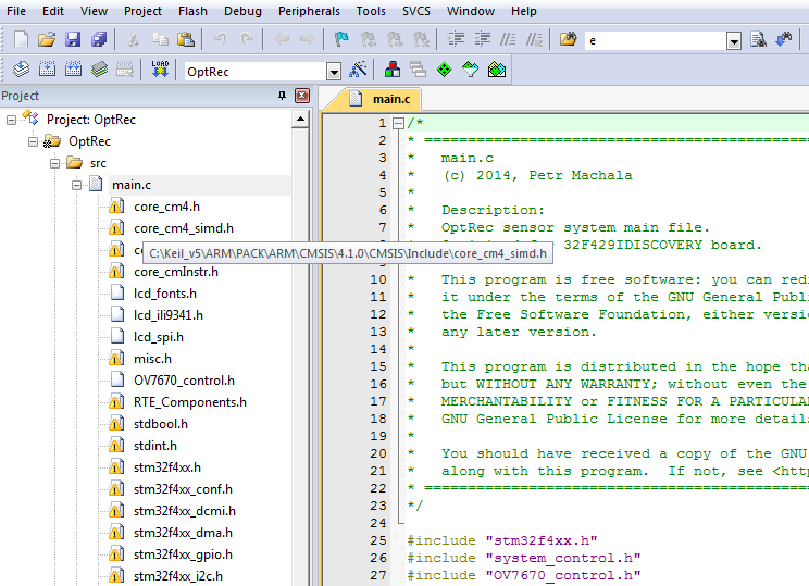

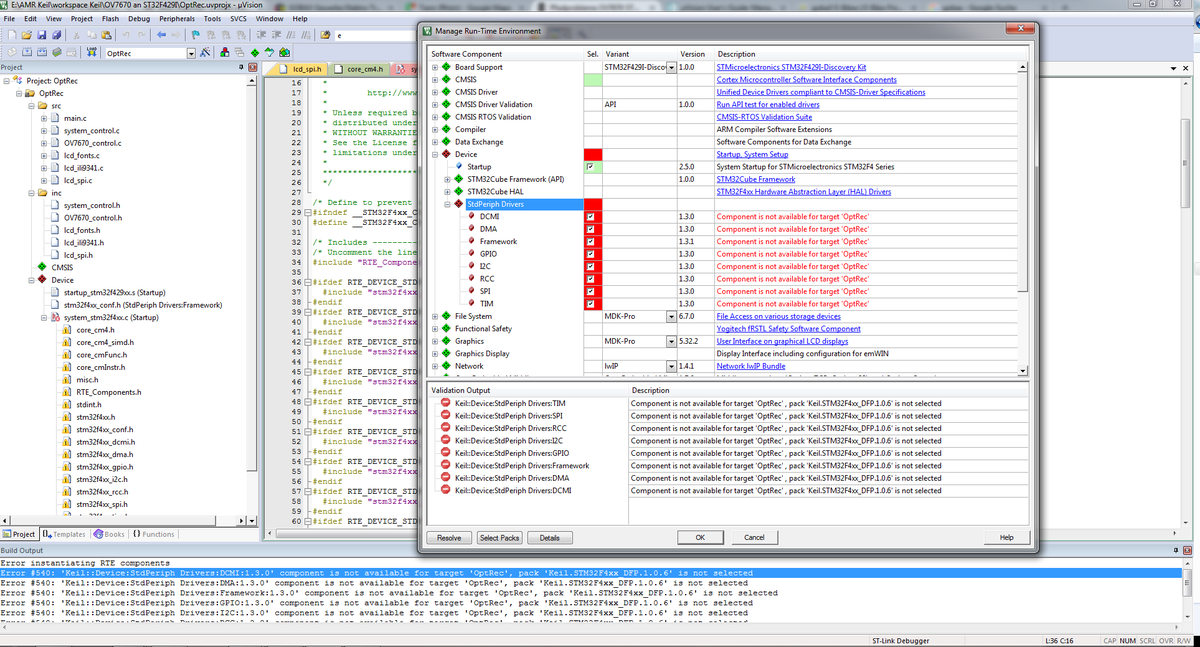

Jetzt habe ich folgendes Problem : Zu der main gehören, wie ihr aus der
Projekt-Spalte entnehmen könnt, mehrere Unterfunktionen. Diese
Unterfunktionen wurden nicht von mir eingefügt, sondern von der Person,
die den Code geschrieben hat.
Wenn ich nun mit F7 "target build" durchführe, werden folgende
Fehlermeldungen ausgegeben:
Error instantiating RTE components
Error #540: 'Keil::Device:StdPeriph Drivers:DCMI:1.3.0' component is not
available for target 'OptRec'
Error #540: 'Keil::Device:StdPeriph Drivers:DMA:1.3.0' component is not
Error #540: 'Keil::Device:StdPeriph Drivers:Framework:1.3.1' component
is not available for target 'OptRec'
Error #540: 'Keil::Device:StdPeriph Drivers:GPIO:1.3.0' component is not
Error #540: 'Keil::Device:StdPeriph Drivers:I2C:1.3.0' component is not
Error #540: 'Keil::Device:StdPeriph Drivers:RCC:1.3.0' component is not
Error #540: 'Keil::Device:StdPeriph Drivers:SPI:1.3.0' component is not
Error #540: 'Keil::Device:StdPeriph Drivers:TIM:1.3.0' component is not
Das sind genau die mit einem gelben Zeichen markierten Dateien.
Diese Fehlermeldungen rühren daher, dass die Pfade der Unterfunktionen
falsch sind. Die Pfade sind noch so gesetzt, wie die Ordner des Urhebers
aufgebaut waren.

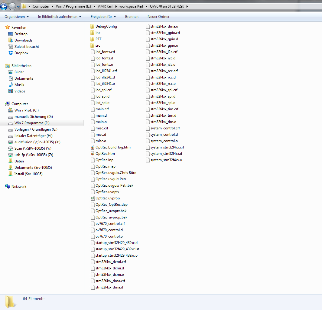

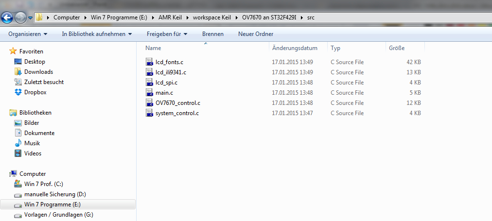

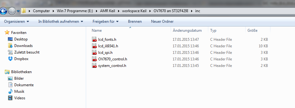

Um das Problem zu beheben habe ich die in dem Dateiordner vorhandenen .c
und .h Dateien händisch in den jeweiligen Unterordner kopiert.
Vergeblich.
Meine Frage also:
Wie werden die Funktionen richtig initialisiert und oder die Pfade zu
meinen Ordnern angepasst ?
Anbei habe ich einige Bilder zum besseren Verständnis angefügt.
Vielen Dank schon mal für Eure Mühen !

OP #4630684

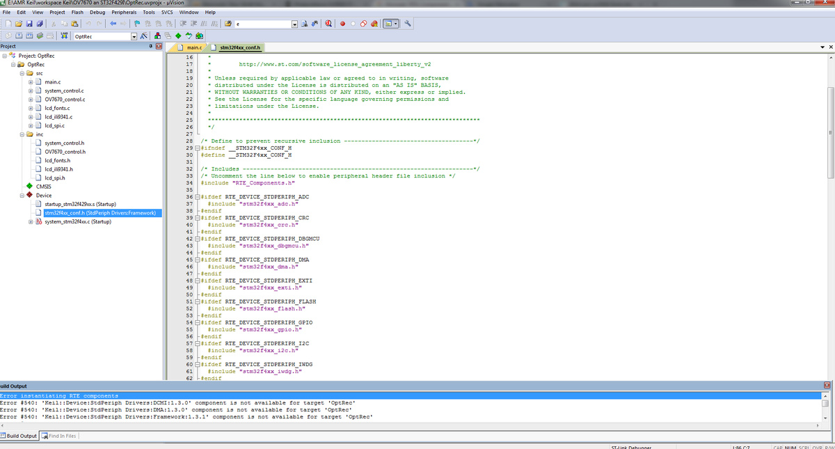

Guten Tag,
gestern bin ich ein Wenig weiter gekommen. Der Fehler liegt in der Datei
stm32f4xx_conf.h(StdPeriph Drivers:Framework).Dort werden auch RTE
eingebunden.
Diese wird vom System nicht gefunden und enthält exakt die Dateien, die
Probleme machen.
Wie ist die übergeordnete "Device" Datei mit der main verknüpft, bzw.
wie ist der Fehler zu beheben ?
OP #4632246
Ich beantworte mir die Frage einmal selbst.
Die Funktionen, die den Fehler auslösen sind im Run-Time
Environment-Manager nicht ausgewählt und auch nicht vorhanden.
Bildausschnitt anbei, erklärender Link darunter.
http://www.keil.com/support/man/docs/uv4/uv4_ca_rtemanager.htm
Die Nächste Frage:
Wo läd man die StdPeriph Diver Bib herunter ? Ich habe google bemüht,
aber leider nichts gefunden.

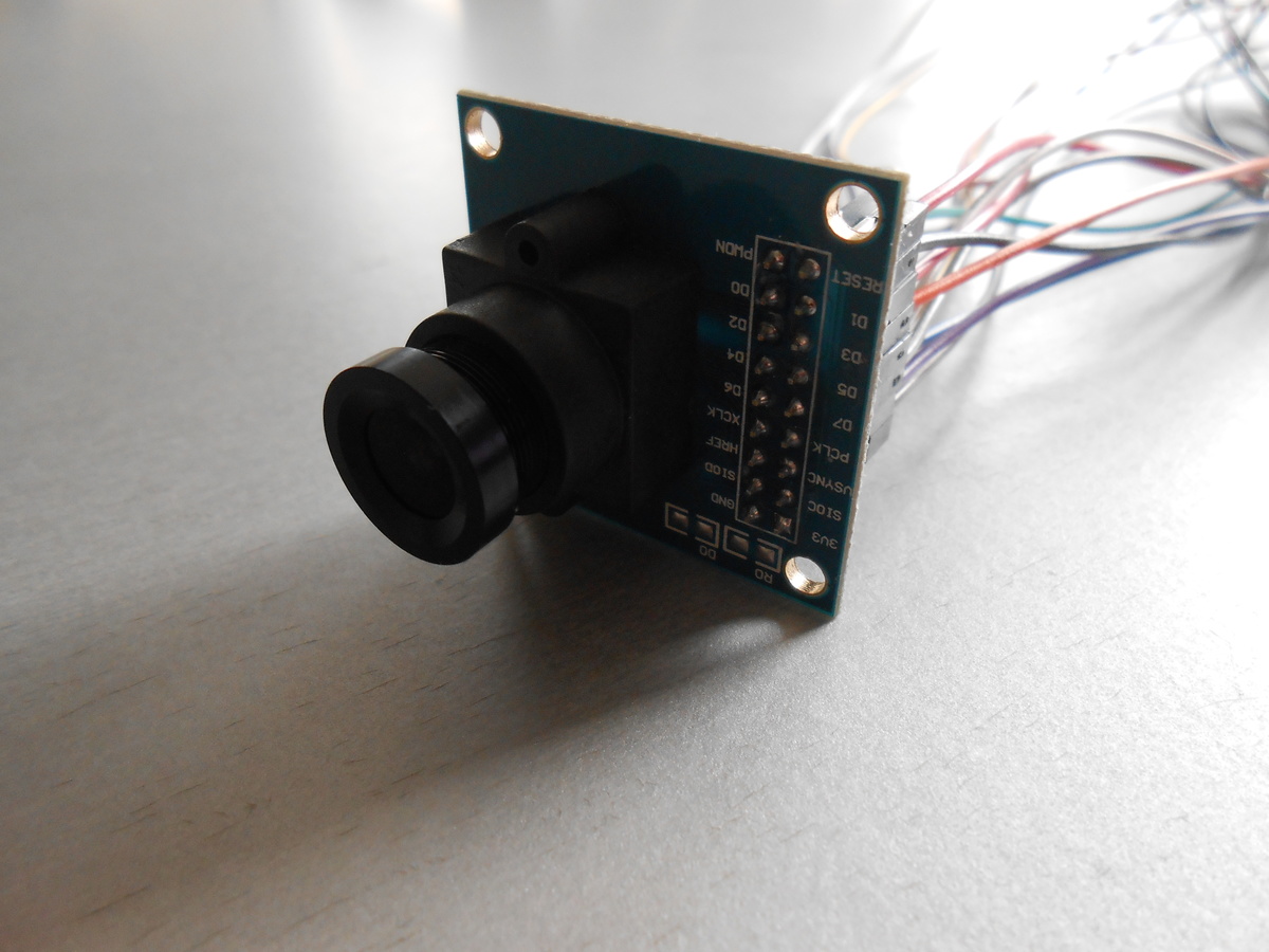

OP #4666368

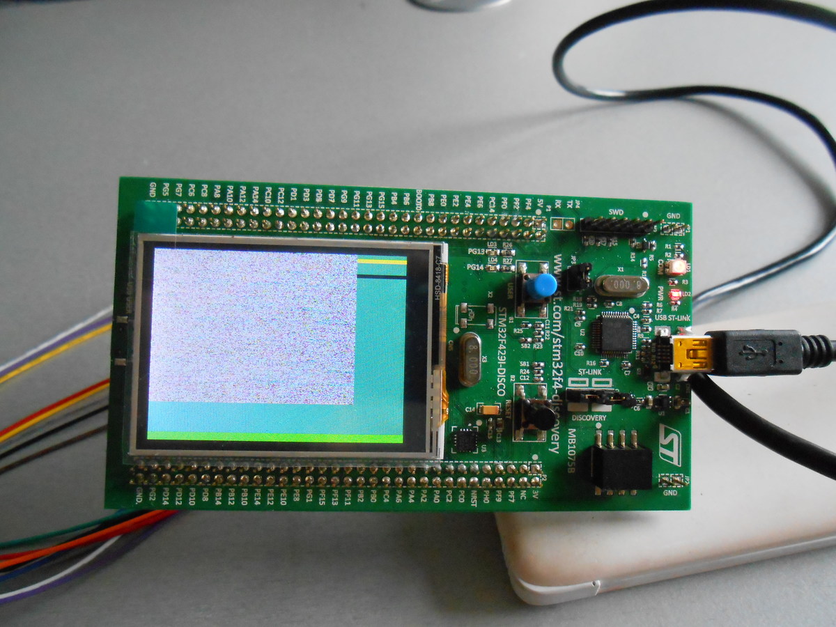

Hallo mal wieder.
Nachdem ich nun einige Wochen mit dem Bord und der OV7670 herumprobiert
habe, ist ein neues Problem aufgreten, auf das ich keine Antwort weis.
Auf meinem Display erscheinen nur ungeordnete Pixel. Wenn ich den Deckel
aufsetze (=dunkel), färben sich die Pixel rötlich..... In den Anlagen 2
Bilder von der OV7670 und dem STM32F429ZI.
Der  Code ist mit CoCOX programmiert worden.
