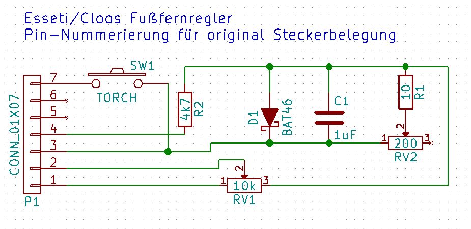

OP (Firma: NC) #5883143
Ich vermute 2 Kontakte für das Einschalten im 2T Modus und die anderen
Kontakte für das Poti. Habe aber keine Ahnung wieviel Kohm.
Habe hier im Netz sowas gefunden (siehe Anhang)
https://4.bp.blogspot.com/-gkze-Ur5iDw/W5ITeF3ljQI/AAAAAAAAF1Q/SENh4ZQ1ZHAW0ftol7KV4xe9--4AECzbACKgBGAs/s1600/cloos-esseti-pedal_schema.jpg
Wäre halt schön wenn jemand das schon mal gemacht hat, ansonsten muss
ich mal aufschrauben und durch messen.
