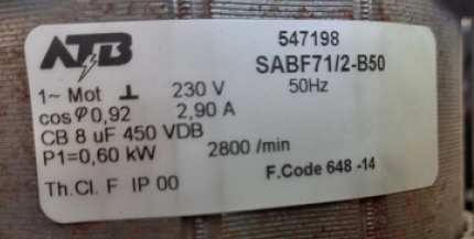

Folgende Frage:
Betonmischermotor,230V, 600W, Hauptwicklung 8.3 Ohm, Hilfswicklung 26
Ohm, Betriebskondensator 8µF, kein Anlaufkondensator, kein PTC.
Läuft oft nicht an (bei 4 Versuchen vielleicht 1x) , kann aber mit der
Hand angeworfen werden (und läuft dann einwandfrei, ist aber nervig).
Habe zunächst 8µF Kondensator getauscht - ohne Erfolg.
Jetzt gegen 14µF ausgetauscht - springt jedesmal an, auch mit voller
Mischertrommel.
Kann ich irgend wie feststellen, ob jetzt zu hohe Ströme durch die
Hilfswicklung fließen? In einem Spice Modell habe ich nachgerechnet,
dass
zuvor 0.6A und jetzt etwa 1.0A fließen, bedingt durch höhere Spannung an
der Hilfswicklung.
Ich hätte mir bei so einem Motor 20-25µF/kW erwartet (also 12-15µF)

OP #6826916
Ja, sicher ein Kondensatormotor, billiger Mischer (Noname?) und hat
vmtl. schon einige Jahre drauf.
Am Typenschild: steht eindeutig 8µF, aber ein neuer 8µF hat eben nicht
funktioniert. Ich habe mir in verschiedenen Quellen die die übliche
Dimensionierung der Betriebskondensatoren angeschaut und mich dann für
den 14µF entschieden.
Ad Spice Modell: nein, ich habe mit LT Spice einfach die beiden
Wicklungen mit den bekannten Daten (Widerstand) und geschätzten
Induktivitätswerten sowie dem Kondensator nachgebaut.
OP #6829663
Update: heute 1600 kg Fertigestrich gemischt. Anfangs völlig problemlos.
Im Lauf des Vormittags gelegentlich Probleme beim Anstarten, gegen
Mittag (nach dem letzten Sack Fertigestrich, pralle Sonne, gut 26°C)
schaltet der Motorschalter wegen Überhitzung ab, nach 5 Minuten läuft er
wieder.
Fazit: der 14µF Elko hat funktioniert, besserer Anlauf, möglicherweise
führte er eher zu Überhitzung (n.B.: der Motor ist in einem Gehäuse
untergebracht, welches keine Frischluft ansaugt, wohl aus elektrischen
Sicherheitsgründen, in der prallen Sonne bei 4 Stunden Dauerlast aber
natürlich nicht optimal).
