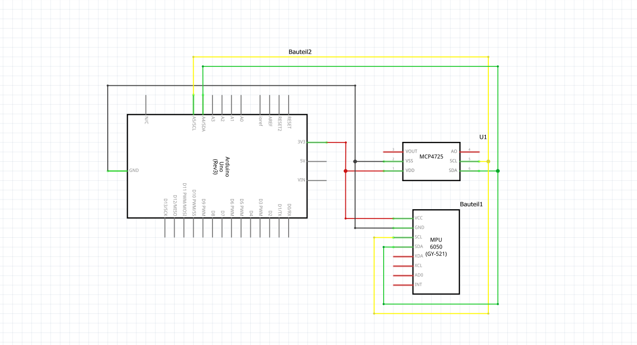

Ich möchte mit einem ADXL345 Erschütterung erkennen. Die Empfindlichkeit
des ADXL soll mittels Potentiometer eingestellt werden können. Da ich
einen ESP8266 verwenden will und der Analoge Eingang schon für etwas
anderes benutzt wird muss ich auf einen A/D Wandler zurückgreifen, wo
ich mich für den MCP3021 entschieden habe.
Die Bibliotheken die ich verwende:
MCP3021: https://github.com/pilotak/MCP3X21
ADXL345: https://github.com/wollewald/ADXL345_WE
Boards:
ADXL345:
https://paradisetronic.com/de/sensoren/adxl-345-modul-3-achsen-accelerometer
MCP3021: Hierfür habe ich mir selbst ein Board gemacht, hab mich da am
         „Typical Test Configuration" im Datenblatt orientiert.
Wenn ich jetzt A/D Wandler und ADXL345 einzeln mit den Beispielsketches
ausprobiere funktionieren beide ohne Probleme. Sobald ich aber mein
„zusammengestelltes" Programm ausprobiere beträgt „result" des MCPs
65535, was ja 16 Bit entsprechen würde. Der MCP3021 hat ja aber nur eine
Auflösung von 10 Bit. Der Wert ändert sich dann auch nicht mehr wenn ich
am Poti drehe.
In dem angehängten Bild musste ich andere Bauteile verwenden da ich in
Fritzing den ADXL und den MCP nicht gefunden habe. Ging mir aber nur
darum euch zu zeigen wie ich sie an den I2C Bus angeschlossen habe.
Der Widerstand von VCC zu SDA und SCL ist durch das Parallel schalten
nicht zu gering geworden, liegt noch bei ca. 3,3kΩ.
Kann es sein das die zwei Bibliotheken sich irgendwie beißen ?
