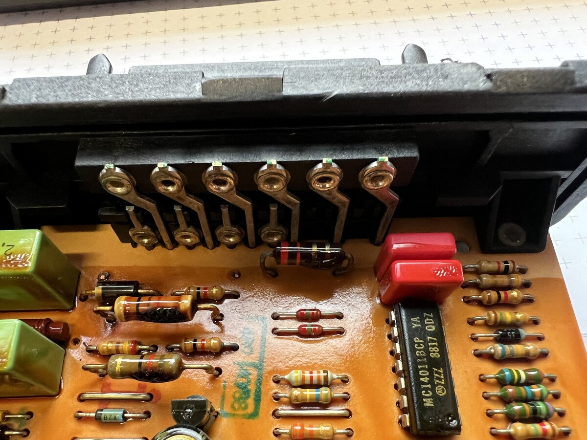

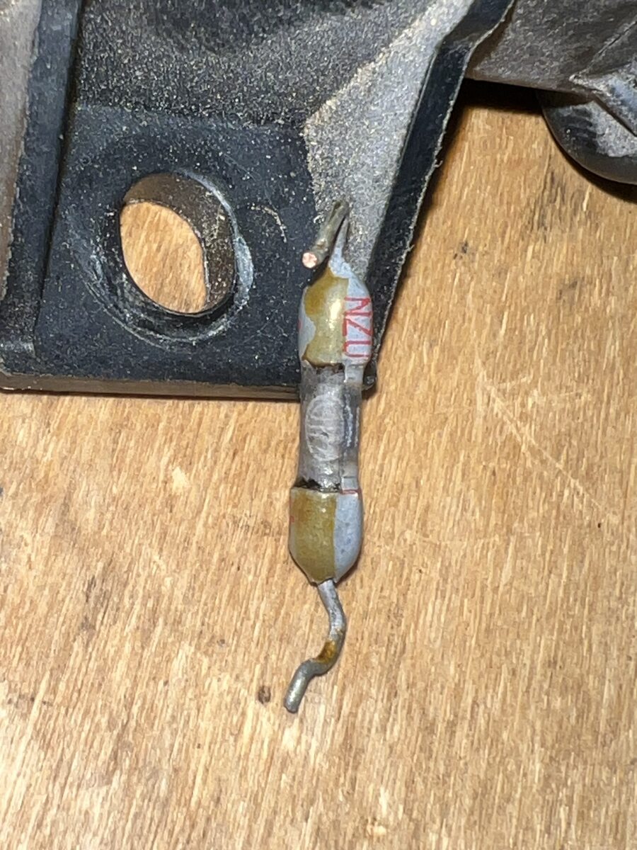

mein Name ist Jan, ich bin 27 Jahre alt und komme aus der Region Tübingen. In meiner Freizeit arbeite ich gerne an älteren Mercedes Fahrzeugen. Habe auch selber Hobbymäßig ein paar Autos der Marke.

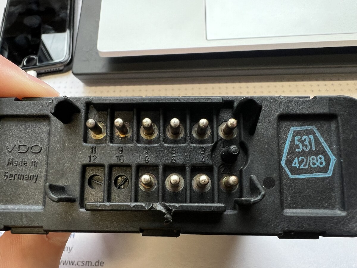

Ein guter Bekannter fährt einen alten SL Baujahr 1982 mit KE-Jetronic. Dieser Wagen hat bereits eine elektronische Leerlaufdrehzahlregelung. Diese funktioniert leider nicht, der Motor hat eine Leerlaufdrehzahl von 1300 1/min. Nach ein paar Messungen hat sich herausgestellt, dass das Steuergerät den Leerlaufsteller nicht ansteuert, obwohl alle Eingangssignale vorhanden waren.

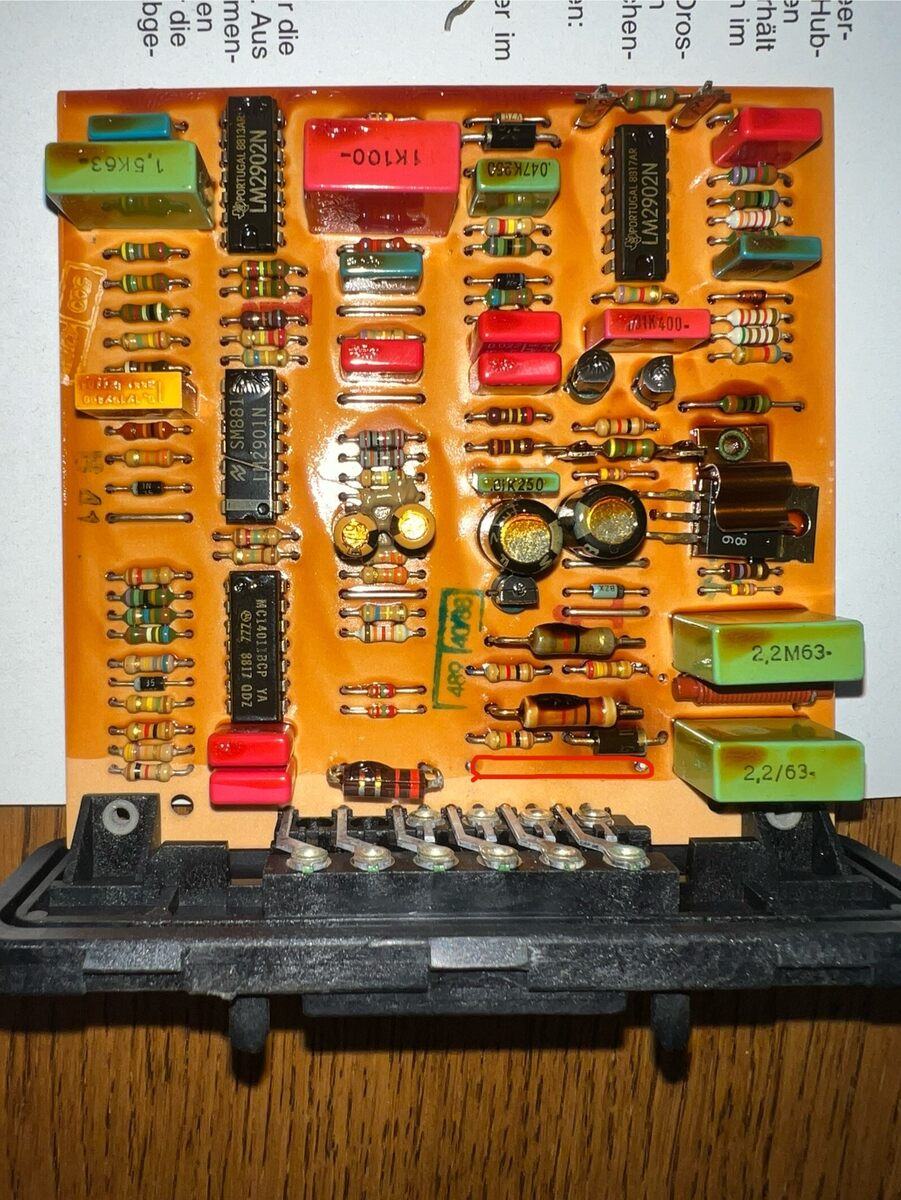

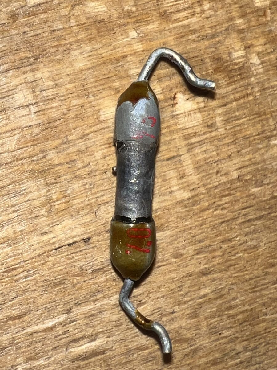

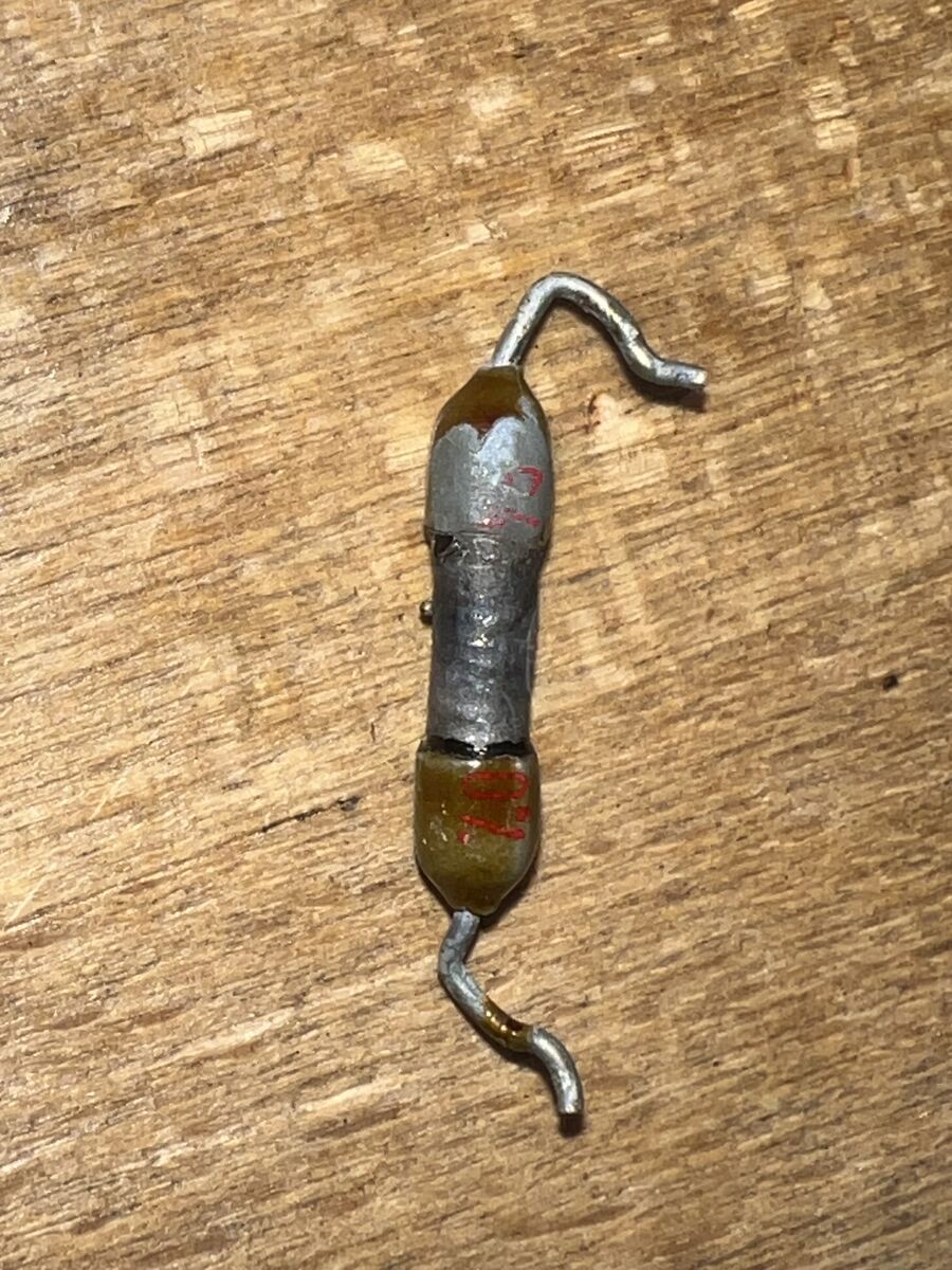

Ich habe das Steuergerät geöffnet und ein verbranntes Bauteil aufgefunden. Es sieht von der Form her aus wie ein Widerstand ohne Farbringe. Es sind nur Schriftfragmente lesbar. "N200 ....0" "...4....0%"

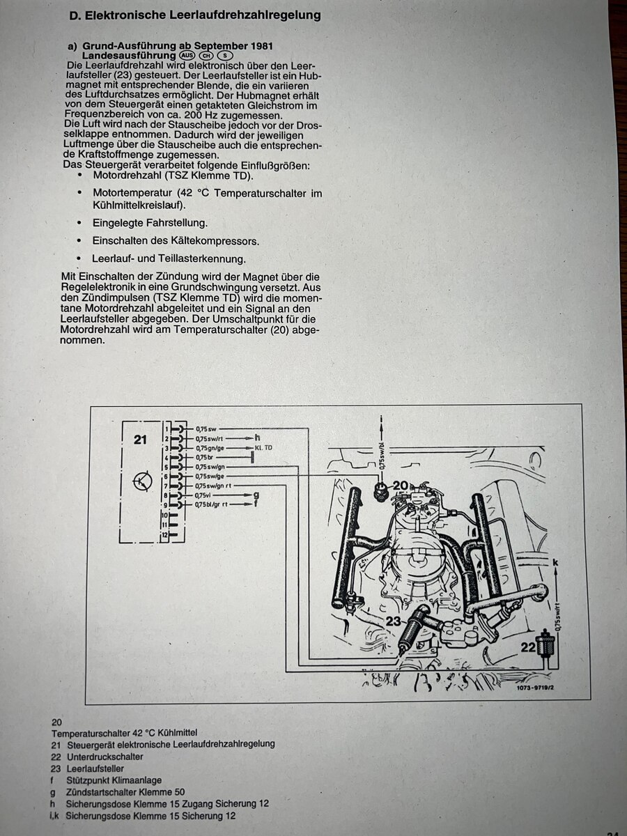

Ich hoffe, dass jemand das Teil erkennt und mir weiterhelfen kann. Ein Funktionsschema ist auch angehängt.
Das Bauteil befindet sich auf der Platine an den Leiterbahnen zu den Pins 4 "Masse" und 5 "Leitung 1 zum Leerlaufsteller"
Besten Dank ! Gruß Jan

Wenn ich mir das Firmenlogo so anschaue, dürfte der von Vitrohm gewesen sein. Habe in meiner Alt-Widerstandskiste die gleiche Bauform gefunden, allerdings mit 4.7 Ohm und 10% Toleranz, Drahtwiderstand. Sollte also im niedrigen Ohmbereich liegen. 25kOhm scheinen mir viel zu viel.
OP #7607255
nochmals vielen Dank für eure Unterstützung. Ich konnte in einem W126 Forum einen Beitrag finden wo sich jemand bereits die Mühe gemacht hat einen intakten Widerstand zu fotografieren. Laut denen 0,43 Ohm. https://www.w126-forum.de/read.php?1,451502,533349#msg-533349
Habt ihr noch Quellen woher ich den bekommen kann? Reichelt und Conrad haben leider nichts mit 0,43 Ohm.
Gast #7607290
Das ist überraschend wenig, aber das Foto ist natürlich eindeutig.
https://www.tme.eu/de/details/knp02ws-0r43/leistungswiderstande/royal-ohm/knp02sj043ka10/
