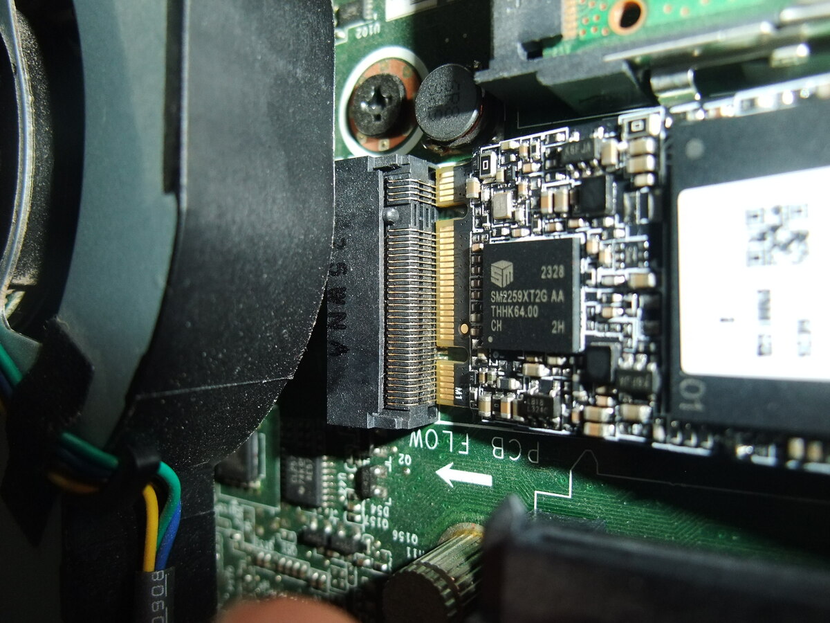

habe einen Lenovo ThinkCentre M715q der ersten Generation (10M2). Da habe ich mich gefreut, daß ein M.2 PCIe Slot für eine NVMe Festplatte drin ist und eine solche als M.2-2280 dazu bestellt:
https://cdn-reichelt.de/documents/datenblatt/E600/INTENSO_38324X0_DB_DE.pdf
Leider wird beim Versuch vom Stick zu booten, kein Massenspeicher erkannt. Man kann die Karte stecken, aber es gibt einen verdächtigten Codierschlitz welcher am Stecker mit pins belegt ist.
Habe ich das etwas grundsätzliches nicht verstanden oder braucht man vielleicht eine Bios Einstellung oder ein Bios Update oder einen externen Treiber ?

Jap.. dein Thinkcenter hat einen Key-M Slot -> NVME (PCIe) Aber deine SSD hat Key B+M und nach Datenblatt SATA.
Passt also schonmal nicht.. Aber noch ein wichtiger Hinweis.. Zumindest bei meinem Lenovo Laptop gibt es im Bios eine White bzw. Black List.. Ich kann da nicht einfach jedes X-beliebige Kärtchen reinstecken sofern es nicht auf der richtigen Liste steht..
Dürfte ggf. bei deinem Lenovo Teil auch so sein..

Das stimmt so allgemein aber nicht. In einen ausschließlich M-kodierten Slot passen außer einer NVME SSD mechanisch sowohl eine B+M-kodierte SATA SSD als auch eine ausschließlich B-kodierte NVME SSD.
Anhand Abfrage der Config-Pins erkennt der Rechner, welche SSD dranhängt und wenn's seine Firmware erlaubt, können im M-kodierten Slot durchaus SATA und NVME SSDs funktionieren.

Ok, habe jetzt eine Patriot P300 M.2 PCIe Gen3x4 Platte zu einem ganz ähnlichen Preis bekommen. Unabhängig von irgendwelchen angeblichen Lenovo Whitelists lief die auf Anhieb problemlos. Sie ist mit 2100MByte/s angegeben und erreicht beim sequentiellen Lesen und schreiben etwa 1600 MByte/s. Den Cache sieht man bei random Zugriffen natürlich deutlich einbrechen aber typischerweise ist das mit dem gleichen Rechner durchschnittlich wenigstens 3 Mal schneller. Bei NVMe ist das noch nicht das Ende der Fahnenstange aber das werde ich mit so einer betagten Spar-CPU auch nicht ausnutzen können.
Summa Summarum bringt NVMe den aus den Daten prognostizierten Geschwindigkeitsvorteil gegenüber SATA die im sequentiellen Zugriff eben ihre 550 MByte machen aber auch im Random Zugriff weniger als die Hälfte der NVMe können.

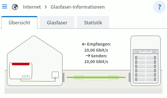

Ohh, Du hast einen >6Gb/s-Glasfaseranschluß?
Ist doch heute Standard.
Um ehrlich zu sein, hat mein Glasfaser nur 1Gb. Dummerweise kämpfe ich gerade auch noch mit meinem Router (Miktrotik RB760) der das im Prinzip auch können soll. Es ist aber bei 0,25 Gb Schluß weil das PPPeE Protokoll nur auf einem der Rechnerkerne läuft. Da muß ich also auf das RB5009 aufrüsten um das Geld für den Glasfaservertrag nicht zum Fenster raus zu werfen. Aus diesem Grund bin ich gerade auch extra pingelig was Flaschenhälse durch einzelne Komponenten angeht.
