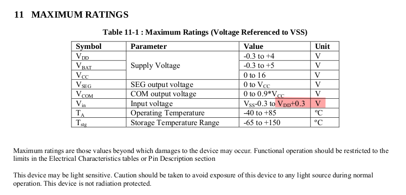

Gemäß Datenblatt https://cdn-shop.adafruit.com/datasheets/SSD1306.pdf
darf der I²C Bus aber nur mit 3,3V betrieben werden. So verstehe ich das
jedenfalls. Andererseits kann es doch nicht sein, dass gefühlt hunderte
Arduino Anleitungen im Netz alle lügen.

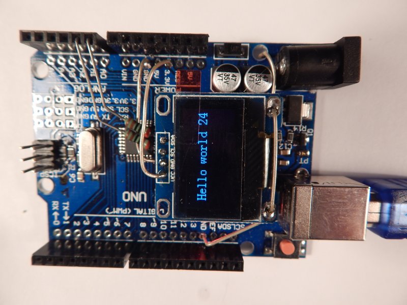

Bei mir funktioniert es prächtig, also Display mit 3.3V versorgt
und die I2C Bus Signale direkt aus den Arduino Ports.
Auf meinen Displays sind auch nicht die Pegelanpasser à la
BSS138 drauf. Eine kurze Pegelmessung an den Lötanschlüssen
des Displays zeigt satte 5V Clock und Daten (trotz vorhandener
100 Ohm Längswiderstände), also das was der 328 hergibt. Also
keine Spannungsbegrenzung durch vermutete Schottky-Schutzdioden
- es funktioniert einfach.
YMMV
Vielleicht liegt es daran dass ich keine einzige Zeile Arduino-
Code verwendet habe ;-)

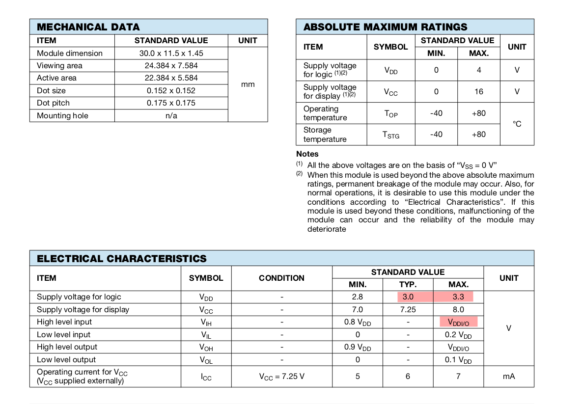

#6796884
Das Datenblatt zu dem Display bei AZ-Delivery sagt:
The pins of 0.96 inch OLED display can be connected to either 3.3V or 5V
logic and power supply without risk of damaging display.
https://cdn.shopify.com/s/files/1/1509/1638/files/0_96_Zoll_Display_Datenblatt_AZ-Delivery_Vertriebs_GmbH_241c4223-c03f-4530-a8c0-f9ef2575872f.pdf?v=1622442722
Ist auch mit 5V an VCC auf dem Bild angegeben (Seite 5), funktioniert
auch mit mit 5V, wurde allerdings heiß bei mir (war ein sh1106), und
funktioniert auch mit 3,3V tadellos, schon seit Wochen im Dauertest.
Unterschiedliche Angaben zu Bauteilen finde sind mir auch schon
aufgefallen (zu einem Sensor), anscheinend schreibt da der eine vom
Anderen ab, und baut (Flüchtigkeits)Fehler ein.
Gast #6796954
Dieser Satz ist mindestens irreführend, eher falsch. Siehe Datenblatt
des OLED (erstes Bild) und Datenblatt des SSD1306 (zweites Bild).
Für die Stromversorgung hat das Display-Modul einen LDO Spannungsregler.
An den Signal-Leitungen hängen Pull-Up Widerstände auf die (3,3V)
Versorgungsspannung des Displays.
Der direkte Anschluss an Arduino Boards ist deswegen möglich, weil die
Logiksignale ihren HIGH Pegel aus diesen Pull-Up Widerständen beziehen
und nicht aktiv mit 5V angetrieben werden. Der Betrieb an einem 5V I²C
Bus ist nicht möglich.
