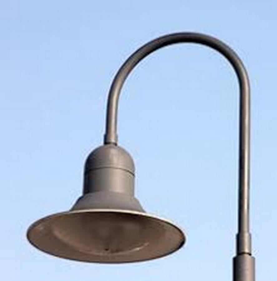

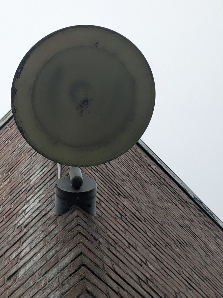

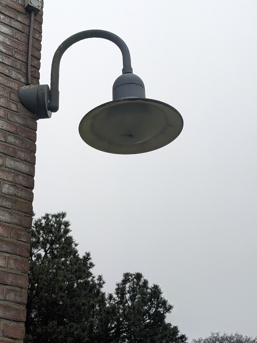

Ich bin in die Recherche gegangen, zu einer alten Wandleuchte Schirmleuchte Bogenleuchte, Frage könnte lauten, was für ein LED Ersatzleuchtmittel wird da eingebaut .. über Google Foto den Leuchten Lampen Typ herauszufinden, hat ... ( eigener Text entfernt ) ..

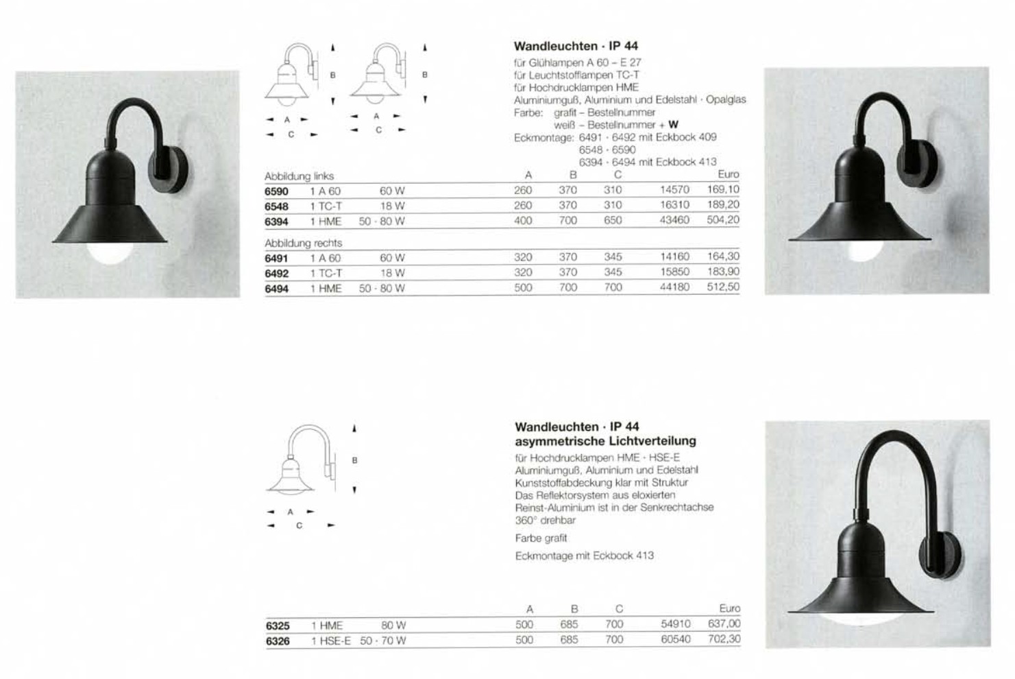

Wandleuchten IP44 asymmetrische Lichtverteilung für Hochdrucklampen HME HSE-E 50 80 70 Eckbock-413
https://www.baunetzwissen.de/licht/fachwissen/leuchtmittel-lampen/lampenbezeichnungen-167264
Zitate Ich nehme an, dass es sich um eine BEGA-Schirmleuchte handelt. Dafür gibt es LED-Umrüstsätze z.B. hier:
https://www.kdk-dornscheidt.de/wp-content/uploads/2019/12/LED-Umr%C3%BCsts%C3%A4tze-Liste_%C3%9Cbersicht.pdf
BEGA Gantenbrink-Leuchten KG
​Als Anlage übersenden wir Ihnen einen Auszug aus unserem alten Leuchten-Katalog.

Sieht nach einem geschlossenen Leuchtmittelraum aus? Da kann man eine Umrüstung auf LED (Sockel in Sockel) gleich vergessen denn die Wärme kommt nicht raus = LED stirbt den Hitzetod.
Eine gewisse Chance bestünde beim Weglassen der unteren Abdeckung. Aber selbst das läßt die Wärme bei Windstille in dem umgedrehten Kelch stauen.
In solchen Fällen helfen zusätzliche Lüftungslöcher im oberen Teil des Gehäuses; macht die Leuchte aber nicht schöner.
Wenn der Hersteller einen Umrüstsatz anbietet wird er diese Problematik (hoffentlich) gelöst haben = nehmen!

So eine 80 Watt Quecksilberlampe , wie heiß wird die denn ? Im Gegensatz zu einer normalen Glühlampe ? Diese Leuchte leuchtet ja auch noch, ist an einem Dämmerungsschalter angeschlossen, ich meine, bei meinem Stundenlohn von 150 € wird, das ja sowieso nichts, das ist ja nur mal theoretisch … Also ich habe es, mal groß aufgerundet, von 80 Watt / 30 Cent pro Kilowatt würde machen bei 10 Stunden Leuchtdauer pro Nacht 100 € Strom pa 40w LED 50 € Strom …. Also, dafür könnte man es machen …. Für so eine Leuchte will die Firma BEGA heute ungefähr 700 € haben , also von daher kann man das Ding auch ruhig hängen lassen, da wird man so schnell nichts Besseres kriegen, auch wenn das Ding ziemlich abgeranzt ist….

PS Die 700 € waren von dem Katalog von vor geschätzten 20 Jahren jetzt kostet das Ding 1400,- Also mal im Ernst wenn ich sowas auf dem Sperrmüll finden würde würde ich es glatt mitnehmen….
https://www.bega.com/de-de/produkte/aussenleuchten/mastleuchten/aufsatzleuchten-77910/?colour-temperature=3000
Ersatzteile Kunststoffabdeckung 15 000 366 LED-Netzteil DEV-0485/700i LED-Modul 3000 K LED-0276/830 LED-Modul 4000 K LED-0276/840 Reflektor 76 001 102 Dichtung 83 000 439
