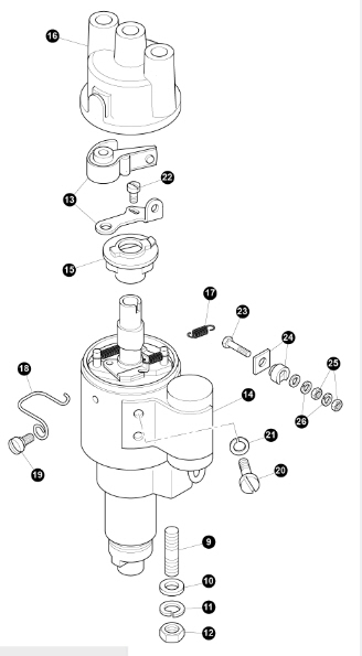

Es geht um eine konventionelle Spulenzündung in einem Fiat 500 Bj. 1971.
Zündung funktioniert, dann mal wieder nicht. Ein paar Teile erneuert, funktioniert, funktioniert (morgens) dann nicht wieder.
Eingekreist habe ich den Kondensator. Also wieder einen neuen eingebaut. Gemessen 0,23 Microfarad.
Springt sofort an. Nächsten Tag wieder nix. Kapazität unverändert 0,23 Microfarad.
Habe dann eine Blaue Bosch Zündspule eingebaut. Läuft, dann wieder nicht.
Habe dann den Kondensator durch einen Bosch-Entstörkondensator ersetzt, der die 10-fache Kapazität hat. Bumm! Läuft seit Tagen.....
Meine Erfahrung: wenn ich den Zündvorgang durch Tackern des 1er Kabels simuliere, bekomme ich mit einem parallelgeschaltetem Kondensator einen Zündfunken. Mache ich das ohne Kondensator, gibt es keinen Funken.
Verzehnfache ich die vorgesehene Kapazität, bekomme ich ordentlich Funken. Sowohl an Kerze sowie auch am "Tackerkabel".
Kann es sein, dass die Kapazität des Kondensators zur Zündspule passen muss?

Üblicher Wert, 0,22 oder 0,27 µF.
Dafür habe ich keine Erklärung und bezweifele es sogar - wie sollen den 2,2 µF dort mechanisch passen?

Der Kondensator bildet mit der Zündspule einen Schwingkreis und sorgt somit für eine gewisse Brenndauer des Zündfunkens, bis eben die Schwingung abgeflaut ist.

Beides zusammen ist ein Schwingkreis und sorgt fuer eine abklingende Schwingung sobald der Kontakt auf geht. Und ja, der Wert sollte stimmen. Ich bin mir z.B relativ sicher da bei einer Bosch Zuendspule auch schon 1uF gesehen zu haben. Und der Kondensator sollte neu und dafuer geeignet sein weil da schon 100V oder mehr anliegen koennen. Ausserdem verlaengert er natuerlich noch die Haltbarkeit des Zuendkontakts. .-)

Die (Er-) Lösung war, dass ich keinen orginalen Kondensator-Kapazitätwert von 0,22 Microfarad eingebaut habe (drei verschiedene neue aftermarket Kondensatoren funktionierten nicht), sondern einen herumliegenden Entstörkondensator von 2,2 Microfarad angeklemmt habe. Spontan angesprungen!
Ob der das lange überlebt, wird sich zeigen.
Das Auto läuft also jetzt, jedoch eine schlüssige Erklärung kann ich nicht finden.
Steinigt mich gerne (bin Masch-Bauer mit früherer HBM-Erfahrung in analoger Messtechnik):
wenn der Kontakt geschlossen ist, sieht der Kondensator auf beiden Seiten "Masse". Also nicht geladen.
Öffnet der Konatkt, lädt sich der Kondensator (der Ladestrom geht durch die Spule) und entzieht dem Kontakt den Spass an der Funkenbildung.
Der kurzzeitige Strom in den Kondensator hinein erzeugt in der Spule ein Magnetfeld --> zack, Funke an der Kerze.
Der Wert des kurzzeitigen Ladestroms in den Kondensator hinein hängt von der Kondensator-Kapazität ab.
Ich habe die Kapazität verzehnfacht, damit anscheinend auch den Wert des Ladestroms, ergo sieht die Spule mehr Strom = besserer Funke.

So wie beschrieben dürfte eine Kontaktzündung genau nicht funktionieren.
Die Spule baut ihr Magnetfeld auf, wenn der Kontakt geschlossen ist, da sie in Reihe mit dem Kontakt geschaltet ist zwischen Plus und Minus. Öffnet der Kontakt, bricht ihr Magnetfeld zusammen und es entsteht aufgrund der schnellen Stromänderung die Hochspannung auf der Sekundärseite. Über die Batterie ist die Reihenschaltung quasi kurz geschlossen, also wirkt die Anordnung wie ein Parallelschwingkreis, weil jetzt der Kondensator ins Spiel kommt. Es entsteht eine gedämpfte Schwingung, die ihre Energie an die verlustbehafteten Bauteile und die sekundärseitigen Funken abgibt.
Aber mag jeder in seinem Oldtimer das anders sehen, wie es beliebt, bei meinen war das jedenfalls so.
