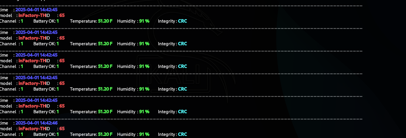

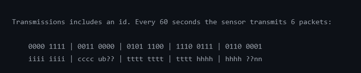

z.B. habe ich einen Themperatursensor siehe Bilder... Es handelt sich um z.B. das InFactory Protokoll im Beispiel meiner Bilder... Laut Decoder müsste es wie folgt aussehen (Bild protok_infactory.png): 0000 1111 | 0011 0000 | 0101 1100 | 1110 0111 | 0110 0001 iiii iiii | cccc ub?? | tttt tttt | tttt hhhh | hhhh ??nn
Da gelingt mir auch das händische Umrechnen, aber mit meinen Werten nicht da es fast ausschließlich aus 1111 besteht....

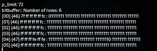

Detected OOK package 2025-03-31 15:38:22 bitbuffer:: Number of rows: 15 [00] { 5} 08 : 00001 [01] { 2} c0 : 11 [02] { 6} fc : 111111 [03] { 3} e0 : 111 [04] { 4} f0 : 1111 [05] { 3} e0 : 111 [06] { 3} e0 : 111 [07] { 2} c0 : 11 [08] { 1} 80 : 1 [09] { 1} 80 : 1 [10] { 1} 80 : 1 [11] { 4} f0 : 1111 [12] { 4} f0 : 1111 [13] { 6} fc : 111111 [14] { 1} 80 : 1

ja okay das stimmt, aber das hab ich nicht so dekodiert von hex in binär sondern das Tool :) .
ABER selbst wenn, ich komme dennoch nicht auf vernünftige Werte. und diese dann noch in dezimal, dann kommt nur Quatsch dabei raus....
